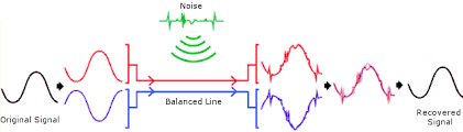

RCA bemenet az vonali szintű bemenet szokott lenni, gondolom a "kisjelű"-re gondoltál.
RCA külső érintkezője mindig a föld, ez közös a csatornáknál. Földhurok esetén lehet egy megoldás, hogy csak egyik csatornán kötik be a GND-t (mindkét oldalon, többinél csak egyik oldalon), mert mindegyik ugyanoda menne egyébként, de ez itt most nem lényeg.
A sima erősítődnek ha nincs balanced bemenete, mint a képen a két fekete bumszli középen:
akkor hagyd ki kompletten azt az IC-t. Az IC csak annyit csinál, hogy a GND-hez képesti jelből, ami az RCA-n megy, egy különbségi jelet visz át, és mivel a kábelt érő zavarok azonos módon hatnak a két érre, de a jel meg a különbség formájában továbbítódik, az erősítő a zavart nem fogja benyelni, csak a jelet. -

Volkov
#17419
Az az IC az, amit kiemeltél. 4 sima jelbemenetről meghajt 4 darab, balanced bemenettel rendelkező eszközt. Ilyenek vannak a stúdió és színpadi technikában, a nagy fokú zavarérzéketlenség követelménye miatt. De hogy ilyesmi egy autórádiónál mit csinál, azt nem tudom.
Mivel a te erősítőd nem ilyen bemenetekkel rendelkezik, erre az IC-re nincs szükséged. Elvileg a próba megoldásod teljesen jó.
Volkov
Megint szeretnék segítséget kérni olyantól aki ért is hozzá
Még mindig autórádió a téma.
Olyan típus, amiben nem volt erősítő, gyárilag egy külső erősítő volt hozzá.
De én nem szeretném a gyárit használni, hanem egy picit nagyobbat kötnék rá. Ehhez viszont csinálni kell a rádióra RCA csatikat.Hova kössem, hogy ne szúrjak el semmit?
A régi erősítő csatija elött egy TDA7237-es IC van.
Az adatlapja
Ez egy "QUAD DIFFERENTIAL LINE DRIVER"Első kérdés: Mi a rák ez? Mit csinál?
Második kérdés: egy különálló erősítőt ennek a kimenetére kössek-e s nem lesz baj vagy kinyírom vele és kerüljem meg ezt az IC-t?
(Most próbaképp megkerülve raktam össze itthon, a 3,4,7,8-as lábra plusz egy GND-re kötöttem egy-egy rca-t)Köszi!
