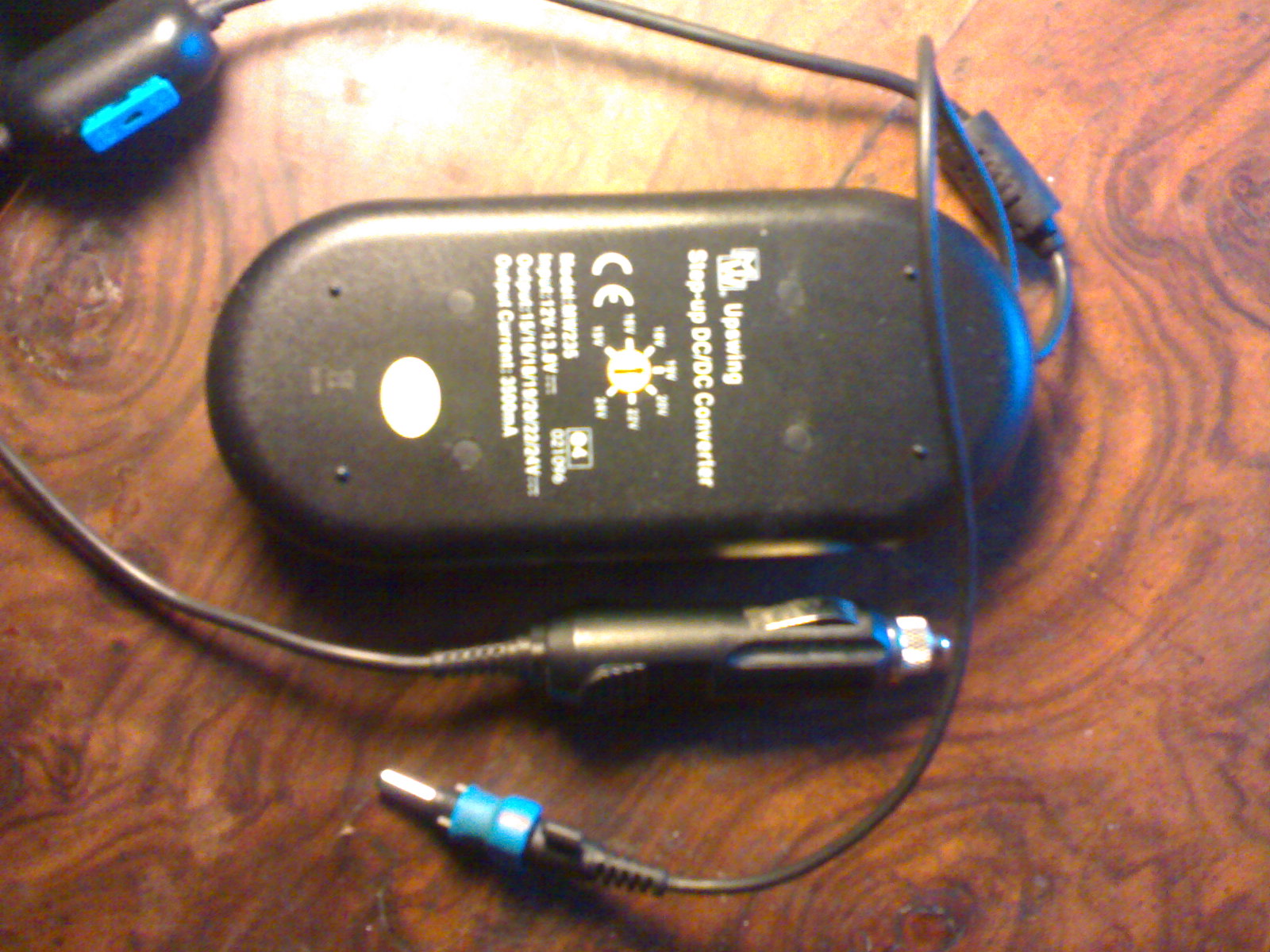

PH-User #14786 üzenetére
Esetleg megoldás lehet egy kisebb teljesítményű DC-AC inverter vásárlása, és akkor sok más is mehet a kocsiban. Persze kérdés h. az inverter mennyire csinál normális szinuszt.
Am. DC 20V / 4.5A az már kapcsi táp kérdésköre, egyszerűbb venni. - Ahogy Lompos48 is mondja.
PH-User
Ha a jövőben szeretném magamnál tartani a laptopomat miközben vezetek, szükségem lesz egy szivargyújtóról működő töltőre.
Egyszerűbb készen vásárolni vagy meg tudom építeni esetleg magamnak is (talán olcsóbban?) szükséges töltő feszültség/áram DC 20V 4.5A -
