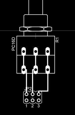

Igen ezzel szeretnék.
Hát szerintem a miki egy sima mezei condenzátoros mono lenne maximum, szóval egy alap teszkós amit bárhol lehet venni pc-hez.
A poti olyan mint a fenti rajzon. 6 lábú kis poti, hogy logaritmikus-e vagy sem azt nem tudom.
Kinézetre ilyen és annyi van csak ráírva hogy KW. Egy teszkós hangfalban volt, szóval gondolom a legolcsóbb lehet. A poti után lesz egy opa műveleti erősítő is. Ez csak az azért lenne ha esetleg a bemeneti jel túl nagy lenne.

Ezzel akarsz mikrofon hangerőt állítani?
Kellene tudni, hogy milyen mikrofonról van szó és mi a bemenet. Egy elektrét kapszula mikrofon impedanciája 50-200ohm között van a viki szerint. Szóval ha a poti két szélére megy a mikrofon, és a középső lábáról megy a jel a cuccod bemenetére, valamint az alsó lábról a föld, akkor szerintem jó lehet.
Logaritmikus a poti?

Ha így összekötöd őket, akkor a poti értéke feleződik, mert azonos értékű ellenállások lesznek párhuzamba kapcsolva. Ha monoban akarod használni, akkor csak az egyik felét kösd be, aztán kész.

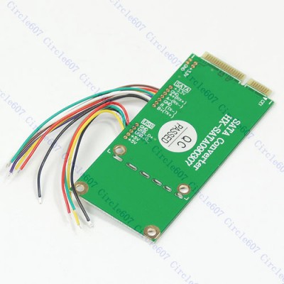

Rendeltem egy ilyen panelt: [link]
Van rajta Sata és USB forrasztási pontok, arra akarok egy Sata adat kábelt rakni és egy Sata táp kábelt.
Mivel a 2,5" SSD-k elmennek egy USB-ről is, ezért gondoltam, h talán elég neki az teljesítmény amit ebből fel tud venni...
(ja notiba lesz a szerkentyű...) -

Jó reggelt
Tulajdon képen mi a célod a kis SATA converterrel?Egy SATA-s 2,5"-os rack nem egyszerűbb megoldás?
Mert,hogy notiba építeni ilyen NYÁK-ot majd hogy nem vétek volna.(sem elég hely nem lenne a normális bekötésre meg nem is hinném,hogy olyan sebesség béli különbség lenne amit észre is vennél) -

Ahogy nézem a linkel megoldást, ott a 5V külön betáplálta...
Mondjuk, szerintem feleslegesen...bár annyira nem értek hozzá... -

Meg kell nézni, ha beérik akkor nyilván nem kell a +12 V. USB 2,5 W-ot tud, külső hdd megy róla szóval, ha egy külső HDD a cél akkor mehet.

[link] A-, A+ értelemszerűen az adatok, földelés az GND az közös, viszont a SATA tápnak kell +12V is ami nincs a kártyán, illetve a 3.3 V ami fölül van. Másik kérdés a terhelhetősége a kártyának.

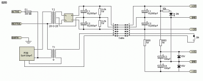

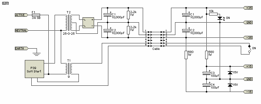

Speeedfire
#12503
Maximum 30mA fogyasztható a 15V-os ágakból. Utána, már akkora a feszültségesés az ellenállásokon, hogy nem marad elég a Zener diódáknak. Innen tovább már csökken a feszültség a 15V-os kapcsokon, egészen rövidzárlatig, amikor kb 50mA fog folyni az ellenállásokon. Ez a legnagyobb áram, amikor az ellenállásokon disszipált teljesítmény 1.75W. Tehát csak rövidzárnál lépi túl az ellenállások teljesítményét.
Valószínű, hogy a +/- 15V-os kapcsokról csak pár mA a fogyasztás. Így pedig tejlesen normális megoldás. Lehetne IC-kel is csinálni, de ott is el kell "fűteni" a különbséget.
