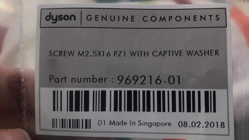

Olvasom az official responseket, a Dyson hivatalos FB oldalán.
Annyi biztos, hogy ezeket a készülékeket azonnal, és kérdés nélkül kicserélik.
Azt mondjuk nem értem, hogy miért csak ritka esetben fordulnak elő ezek a problémák, és változik e valami, ha kicserélik? Van e gyártói gari a Tiedre?Szerk:
Bocsánat, hülyeségeket írok. Nem cserélik ki, küldenek speckó csavarokat. De ha nem sürgős, akkor később mondom a tutit.szerk2:
Azt írják a customerek, hogy ha ezeket a csavarokat kicseréled, akkor megszűnik a probléma. Valamilyen szigetelő gyűrű van rajtuk.
Screw M2.5x1 6 PZ 1 with captive washer
Part Number: 969216-01szerk3:
Ez se feltétlen műxik. Van akinél bejött, de páran írják, hogy csere után is ráz.

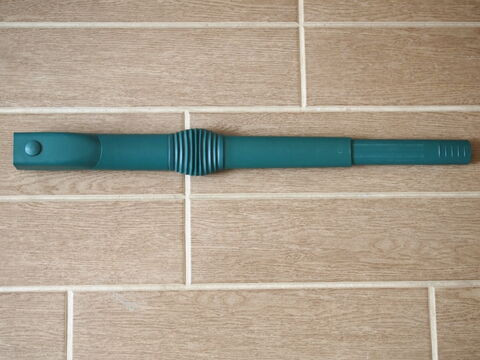

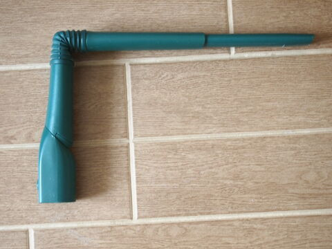

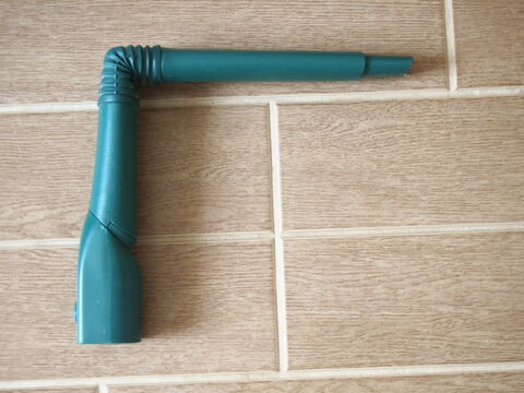

#48613632

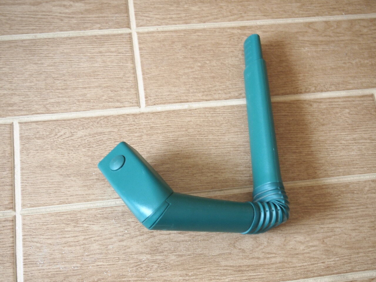

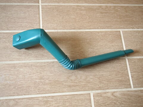

#40553216 #43840 üzenetére
Nem könyökcsőről beszéltem. Attól nem lesz hosszabb a karod, tehát ugyanúgy nem tudsz a magasabb pontokra felnyúlni vele. No meg, olyan van a Dysonhoz is. Ráadásul változtatható szögállású.
A gyárilag hozzá adott flexibilis cső, az un gégecső a rövid, amit a hagyományos porszívókhoz adnak, mert a földről nem ér fel a magasabb pontokhoz.
szerk:
Na de léptem, sajnos ma is meló van.Nagyon jók a Miele cuccai, félre ne értsd, de szerintem, és ezt úgy értem, hogy az én esetemben, A Britek jobbat alkottak
De kinek mi ugye.
Na peace. Szép napot. -

#48613632

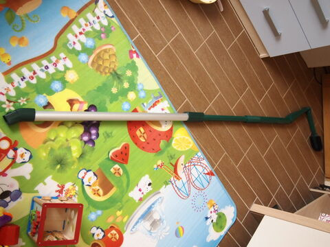

Na, kipróbáltam a hagyományos, gégecsöves portalanítást, a régi vezetékes porszívómmal. Hát, igazából két kifogásom volna.
Egyfelől, a hozzá adott, gyári gégecsővel, max szemmagasságig tudok portalanítani vele, ami lehet kevesebb, ha beljebb is akarok nyúlni, mondjuk egy polcra. Vagy emelgetnem kell a porszívót, ami ugye jóval nehezebb, mint bármelyik akksis modell.
Ha lehet kapni valamilyen hosszabbítót, akkor az mindenképpen kelleni fog. A gyári hossz ugyanis túl rövid ehhez a művelethez.
A másik kényelmetlenség pedig akkor adódott, mikor szembesültem vele, hogy nekem a szoba közepén is vannak elhelyezve bútorok, mint pl a dohányzóasztal. Ezt, vagy ezeket kerülgetni egy vezetékes modellel, jóval nehezebb, mint bármely akksis modellel.
Ha a helység közepe üres, és a portalanítást a falak mentén elhelyezett tárgyakon kell végezni, akkor jóval használhatóbb a módszer.
Nálunk sajnos nem ilyen.
Még egy dolog.
Amennyiben az íróasztal rendetlen, és elszórtan hevernek rajta használati eszközök, ezeket sokkal könnyebb leverni gégecsővel, mint handheld modellel. Például, mikor hátra akarok nyúlni a fejjel, akkor a gégecső gyakorlatilag tarol mindent, ami az útjába kerül. -

BB9360
Ahol a cső csatlakozik a fejhez, ott van eltörve. Így, ha megemeled a csövet, kieshet a fej.
Nemrég vettem új gégecsövet (mondjuk ez már a második), más hibája nincsen, szerintem még a motorja is ok. Nem tudom, hogy mennyit erősödött a hangja, maikor megvettük kellemesen csendes volt és most sem hangos. Nem szeretem, hogy zöld a színe ( :-) ), de egyébként meg vagyunk elégedve vele. 13-14 éves talán, a kopó és a törésre hajlamos dolgokon kívül nem volt baja, bár mindenünk így bírná! -
