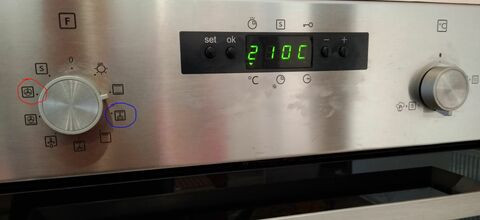

(#42241) ribarszki +(#42242) Lauda
A piros az hőlégbefúvás (azaz amikor a belépő levegőt már fűti egy fűtőszál), a kék sima légkeverés alsó-felső sütéssel. A piros alatti hőlégbefúvás alsó sütéssel. -
st6969
ribarszki #42241 üzenetére
Áááá, kézikönyv...de miért nem ez jutott eszembe először
Na mindegy, köszi a tippet! Eszerint turbóvetillációs és termoventillációs
A ventillátor körül van egy kör alakú fűtőszál. Azt is írja, hogy ennek használatával két féle étel is süthető egyszerre, és nem veszik át egymás szagát.
Na mindegy, majd kipróbálom.(#42243) Pumma
Köszi -

st6969 #42240 üzenetére
Simán süthetőek azok is, pedig nekünk még hőlégkeverés és befújás sincs. Mirelit sült krumpli is tök jó lesz, csak nem szabad túlsütni. Ne az legyen a cél, hogy olyan piros és ropogós legyen mint olajsütővel. Aszerint süsd ezeket, ahogy a sütőben süthető cuccokra van írva.
st6969
Üdv,
felvilágosítanátok, hogy mi ez a pirossal bekarikázott funkció? Én a hőlégbefúvásra tippelnék, de ezzel még mindig nem vagyok előrébb. Mire használható? Mitől jobb, vagy miben másabb, mint mondjuk a hőlégkeveréses sütés, amit kékkel karikáztam? (8 éve van meg a sütő, igazán kipróbálhattam volna...)
Más, kicsit off, de ide is kapcsolódik: vannak olyan fagyasztott cuccok (panírozott hús, sajt, stb.), amire rá van írva, hogy sütőben is süthető. A másikra meg nem. Nem igazán értem, miért...Ezzel a hőlégbefúvással sem? -

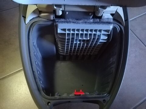

Csabroncka #42236 üzenetére
Természetesen semmi köze az előszűrőnek a kifújt levegőhöz, inkább "placebo" hatás lehet.
Csabroncka
refrigerator #42234 üzenetére
Az előszűrő durva szűrő, ettől tisztább biztosan nem lesz a kifújt levegő. A nagyobb darabok viszont tény, hogy nem a zsákba kerülnek, illetve ha véletlen beszippantasz valamit (ahogyan előttem írták), nem a zsákban kell turkálni érte....
A zsákot és a szűrőt az apró por tömítí el, amitől zsőkken a szívóerő, tehát nem teli zsákot dobsz a kukába.
Ez inkább arra jó, hogy apró dolgokat (lego) felszívva nem a zsákban kell keresni. -
refrigerator
Sziasztok. Meg is érkezett a porszívó előszűrőm. Kipróbálva azt kell mondanom, hogy nagyon szuper találmány! Szinte alig enged a porzsákba valamit, és a tartály könnyen tisztítható. Így szerintem rengeteg zsákot meg tudok majd spórolni, ami miatt vissza is hozza hamar az árát. Sőt, úgy vettem észre, hogy hátul a szűrőnél is tisztább levegőt fúj ki. Szóval nagyon megérte nekem.

Egyébként akkor is majdnem teljesen piros a csík, amikor ráteszem a másik fejet és fölfelé tartom kicsit. Max szívóerővel már piros majdnem végig (95%-ig), csak akkor nem, ha közepesre állítom a szívó erőt.... akkor kb 2\3-adig piros csak. De amúgy jól szív és belenézve a zsákba felülről a lyukon, még félig sem lehet a buci állapothoz képest. Lehet, hogy túl sok finom port porszívóztunk fel vele, ami olyan állagú por volt mintha lisztet porszívóztam volna. Ugye a régi porszívó nem tudta az ilyen finom port kiszedni a szőnyegből egyrészt, másrészt pedig mire ki tudtuk fizetni a 100K-s Mielet, előtte már kegyetlen állapotok uralkodtak itthon, mert akkora már 2,5 hónapja nem volt porszívónk és alig mertem itthon sétálni...
Azért is üzemeltük be a karácsonyi kicsomagolás után 5 perccel rögtön....
Szóval az első porszívózáskor valami atom 2,5 hónapos koszt kellett felszívnia, plusz minden olyat még amit a régivel soha nem is tudtunk felszedni... kapott az arcára rendesen, rögtön fel lett avatva. Azóta viszont amióta ez a gép van, SOKKAL nagyobb az általános tisztaság érzetem itthon.

Karácsonra vettük, de kvázi december 24-én máris szolgálatba állt, ahogy kicsomagoltuk. Így tehát 10 nap múlva 2 hónapos lesz a porzsák is benne. Egyébként nem csökkent a szívóerő és nem is büdös, sőt igazából kajakra még fel is frissíti a szoba levegőjét a porszívózás végére
.... . Ránézésre még van benne valamennyi hely szerintem, bár fogalmam nincs, hogy ezt honnan lehet megállapítani, mert még nincs tapasztalatom vele ugye.... De a 4500 Ft eléggé horror drágának tűnik egy ki***ott porzsákhoz képest...
Ha ennyi egy porzsák, akkor 4-5 év alatt újra kifizetjük a 100K -s porszívó árát porzsák vásárlással....
Tény, hogy nagyon szépen végzi a dolgát és fényévekkel jobb vele dolgozni, mint a régi porzsák nélküli porszívónkkal. Azon is leghidaltam, hogy sehol egy szem por sincs a porszívón belül. Minden patyolat tiszta még 15 porszívózás után is a belsejében. Nem nagyon enged ki egy morzsát se magából a porzsák. Kvázi úgy néz ki a belseje, mintha most bontottam volna ki a vadi új csomagolásából a porszívót, pedig már egy csomót porszívóztam vele.
Egyébként kb 200 nm -en van használva és 3 macska is van bent, szóval eléggé sok a szőr, meg azért nyilván a koszt is termelik..... első sorban azért vettem ezt mert nagyon szépen szedi szőrt és könnyen is, illetve akartam egy olyan porszívót végre ami nem 3-5 évig bírja mielőtt feldobja a talpát, ahnem lehetőleg minnél hosszabb élettartamú.
De azért a 4500 mégiscsak nagyon durva árnak tűnik egyetlen egy porzsákért.....
Utáltam a régit, de azért hozzászoktam, hogy megvettük és onnantól 0 Ft-ot költöttünk rá ....
Szóval visszatérve, a használati utasításában azt írták, hogy amikor az egész csík piros, akkor kell kicserélni a porzsákot, de igazából mindig piros folyamatosan... már az 3. porszívózás óta folyamatosan. Ha nem értetem hozzá a szőnyeghez és a turbó kefét is leszedem róla, akkor csak 2\3-adig megy fel a piros csík, de egyébként mindig maxon van....
Nem tudom mennyi férhet még bele... soha nem volt még porzsákos porszívóm, de nem akarom kicentizni, hogy amikor már cserélni kell, akkor kezdjek el porzsák után nézelődni. Legyen itthon mindig legalább 1db tartalék, hogy cserélni tudjam bármikor, ha kell.
