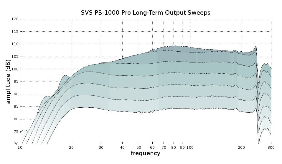

Az obejktivitás jegyében: 115sw-ről van vlmi jó mérős teszt a zinterneten?
Mert én 1db mér(eget)ős teszten és ilyen csenevész beírogatásokon kívül nem találtam szinte semmit róla (azokon meg az látszik hogy erős, meg nagy, meg nagyot üt ...és először), de hogy miként teszi mindezt, arra is kiváncsi lennék.

Bocsi, az elejét nem válaszoltam meg. Nézz csak rá erre:
Ez minden, csak nem 17 Hz-től induló. 85 dB-n az, de a mozi 115-öt jelent (amit a sub nem is tud), és legtöbben azért 105-ön minimum hallgatják. Ha ilyen görbéket mutatna egy pro sub, akkor azt mondanák rá, hogy 60 Hz-től indul, ugyanis ezt csak a DSP próbálja menteni, de ennyit ér. Ezt egy kalibráció még tovább fogja rontani. A közel 20 dB-s esés a csúcs és a papírra hazudott minimum között nem kevéske, hanem katasztrófa.

Azt hiszem pb-nek xmax:13.1mm (ez 12"-en soknak számít?), és 17hz-ig megy le papíron, ok ott kevéske már (bár azért a -5% azért is sem olyan rossz), de pl 20hz-től, gondolom sok probléma nincs;
Meg a görbe alapján, felteszem olyan sok EQ ide nem kell, nem?
Ja és hát 500dolcsis, 300-350w-os szinten járunk, így kezeljük helyén sub-ot, ne kettővel feljebb.... egyébként Viod-nak tesztelő korában nem adtak SVS-t vagy mitől van benne ez az elemi ellenszenv?
Mert hogy ilyen szelektíven kiválogatva nyilván mindegyik típusban -főleg ilyen belépő/közép szinten- akad kivetnivaló;
ok-ok tudom, az SVS-nél még a high-end is szarabb mint egy Genius bögre-szett.

https://www.audioholics.com/subwoofer-reviews/svs-pb-2000-pro-1/conclusion
Akkor ez 25 Hz folott jobb.

Ezek az új SVS 1000PRO-k vajh' mennyire számítanak jónak? (főleg az újragondolt PB)
Csak mert az én értelmezésemben ezek a mérések (és igaz, a szubjektív jellemzések is, bár azok tudom, min. a disznófejű ördögtől valóak) meglehetősen jóféle cuccokról tesznek tanúbizonyságot, de kiváncsi lennék a témában járatosabbak véleményére is (mégha azok
-amint a topic végigbogarászása során látom- finoman szólva is szubjektív jelleget öltenek időnként; amelyek végül is kiadnak egy eredőt, ha a szélsőségek kioltják egymást).
Amint látom az audiocholics cikkeknek még van "itt" renoménje (egyébként látva a mérési/tesztelési metódusukat, nem csodálom), így bátrokodtam azt linkelni, bár hasonló eredményeket lehet a többi helyen is találni.
