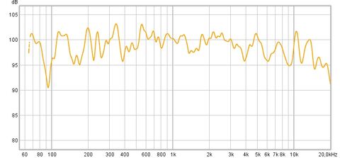

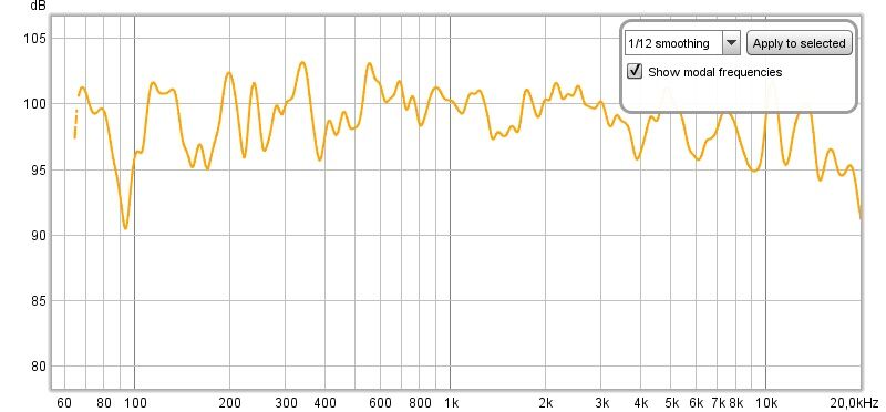

na most rámértem a mostani pici subomra a szoba 4 sarkában elhelyezve. A legnormálisabb képet a bal első sarokban mutatta, de ez is katasztrofális. Főleg, hogy nem 5dB skálázású a skála, hanem 10
A jobb első sarokban egy hatalmas nulla volt 68Hz környékén. A jobb hátsóban meg 38 Hz-nél. Nem négyzet, vagy téglalap alakú a szobám, hanem inkább L betű.
Ez minden nélkül van, EQm nincs, audysses kikapcs.
Ez azért jó, mert innen van hova fejlődni

Nem látom értelmét, hogy mérést rakjak be. Minek, mit akarsz az alapján bizonyítani? Grafikon nélkül is megmondom, hogy lefelé esik a magasam EQ nélkül a 20kHz felé közeledve. EQ-val is, mert valami hasonlót célzok.
