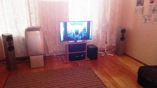

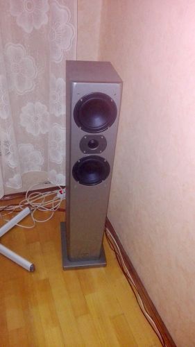

Dorian #128852 üzenetére
értem, és mit javasolsz? hova rakjam? közelebb a tévéhez?
hogy tudok a szoba akusztikáján javítani?
mert igazából az egyik van a sarokban, és hihetetlen, de ezen a hangfal hangján is hallom már hogy nem szabad sarokba rakni.
a cav-nál semmi jelentsége nem volt, vagyis nem hallottam különbséget, akkor sem ha be volt szorítva a szekrény és a fal közé, vagy kinn volt...
ennél már hallom, már a bemérésnél is másabb volt a hangja -
Dorian
Lacielvtárs #128846 üzenetére
Először is helyezd el a hangfalakat normálisabban, ki sarkokból, el a falaktól. Aztán a szoba akusztikáján próbálj javítani. Utána érdemes bármilyen kábelezésbe kezdeni.

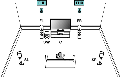

Nemir Ombe
nadtom #128825 üzenetére
Az erősítőben be tudod állítani hogy pl. 5.1 + zone 1, Atmos 5.1.2, stb, állítsd be az Atmos-t, (mutatja is, hogy mit hova kell kötni), a plafonra tegyél 2 hsz-t az Atmosnak és hallgasd ....
A Dolby Atmos-nál amúgy (ha jól tudom) már nincs is PLz vagy PLx, ami ezeket a "virtuális csatornákat csinálta, csak Atmos vagy Surround, ami a plafon hsz-kat használja, ergo felesleges az FH és az FW is. (ha szélesebb vagy magasabb "szinpadot szeretnél, ahhoz jobb dobozok és elektronika és/vagy jobb beállítások kellenek, nálad már az "alap beállításokkal" már alapból gond van, ehhez nem kell "magassági" vagy "szélességi" virtuál csatorna)
egy kis olvasmány: [link]

nadtom
Nemir Ombe #128820 üzenetére
1. Az FH hsz jelen helyzetben az Atmos, nem? Az FW hsz a térhangzást javítja.
2. Ezt nem tudtam azt hittem 4 hsz jobb
Akkor a kérdés csak úgy merül fel, hogy hagyjam-e az FH hsz-kat a jelenlegi helyén vagy tegyem át az üléspozíció felé az Atmos hsz-t?
3. Így + erősítő tényleg nem kell. -
nadtom
Jelenleg ez a házimozim hangfalelrendezése (5.1.2).
Az átalakítás után 7.1.4-es rendszert szeretnék kialakítani. FWL és FWR hangsugárzóval egészíteném még ki a rendszert +
- vagy a mostani FHL és FHR hangsugárzókat egészíteném még ki 2 db mennyezeti sugárzóval az üléspozízió fölé,
- vagy 4 db mennyezeti hangsugárzót telepítenék (ekkor értelemszerűen az FHL és FHR megszűnik)Melyiknek lenne szerintetek a jobb elrendezés?
Szükségem lesz még egy 2 csatornás erősítőre is - az üléspozició fölötti mennyezeti hangsugárzó meghajtásához - ebből milyet érdemes venni ? (ami hasonló minőséget tud, mint a Marantz 6010) -
