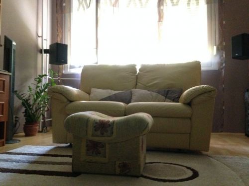

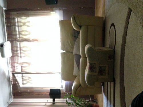

Cseneles #112333 üzenetére
Igen ezért kérdeztem, hogy miért nem feljebb került. Fül felett 60-90 között szokott ajánlott lenni. De ha te próbáltad és így jobb, akkor rendben van.
De nálam óriási változás volt a hátsó térben, amikor feljebb kerültek a hátsók.sting2: Ez is igaz, az is elkélne. De akisztikailag többet hozna előrehúzva szerintem.
Bár nagyon sok helyen látom így hátratolva, és közvetlen ott van az asztallap előtte.
Smooth: Hát ennyiért talán még oké lehet. Amúgy én is az előre sugárzóra szavazom, de a lefele sugárzó sem rossz, csak fontos mi van alatta.
sting2
MasterMark #112334 üzenetére
Center alá tüskék!!
Mivel két Sub van és a hely sem egy "Fradipálya", azonnal megválnék az álló frontoktól. -
Cseneles
MasterMark #112332 üzenetére
A frontokat egyenlőre hagyom ott ahol vannak, amúgy 18cm-re vannak a faltól a szekrény és az ajó miatt nem tehetem előrébb őket, center mivel zárt annyira nem érzékeny a fal közelségére
bár optimális vagy fullon rátolva vagy elhúzva lenne tőle kb 50cm-re
ezelőtti képet földön fekve csináltam amúgy ez a magassága, fül felett kb 15cm-rel -

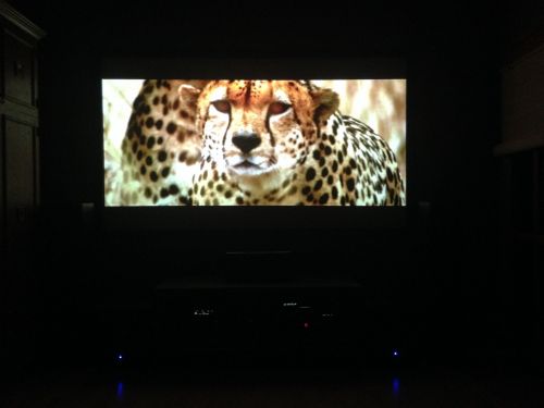

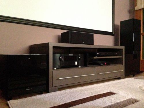

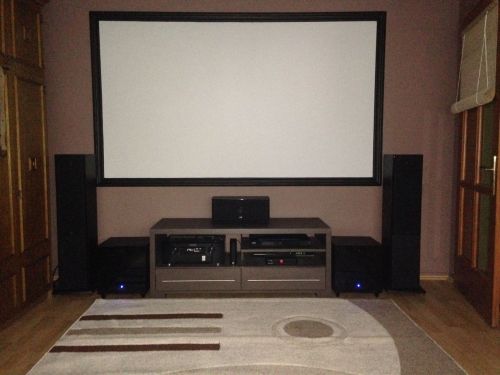

Lassan elkészült a nappalim, még a szekrénysort kell kicserélnem de azt a falat kivéve talán végleges a koncepció
A mennyezet egy szürkés árnyalat nem túl sötét de nem is világos ....lehetett volna sötétebb is így utólag
Kismértékű javulást tapasztaltam a kontraszt terén vetítés közben este, talán kicsit feketébb lett a fekete vagy csak beképzelem na mind1 is
Még holnap érkezik egy sötétbarna függöny ami jóval jobban szűri a fényt
A fotók minősége végett elnézést kérek, telefonnal csináltam gyorsanPár filmet megnéztem esténként, végre hangban is kezdem azt hallani amit szerettem volna
persze tudjuk mindig van feljebb
