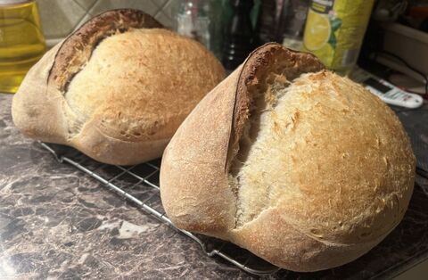

Kell egy kő/vas alulra, és előmelegíteni minimum fél órát. Ja és gőzölni is kell. alsó csak. Végén lehet egy kicsit barnitani hőléggel.
Mersant_le
elhiszem, hogy nem idealis, de ez van, ebbol kell kihozni amit lehet.
nem zarul be a vagas, es a kenyer is szepen megno. Vizet kell rakni a sutobe, maxra tekerni, majd ha elerte a homersekletet a forro pizzavasra ratenni a tesztat. kb. fel ora maxon jaratas utan (1-1,5 kg.-os kenyer eseten) hofok visszavesz, viz kivesz es kiraly kenyer lesz belole. max forgatni kell a kenyeret, ha nem egyenletesen sut a suto. -
bbuffy
Mersant_le #1576 üzenetére
Rendben. Akkor sem az ideális kenyérsütési mód. Bezárul a vágás, és nem tud normálisan nőni a kenyér sem. Nem véletlen az alsó sütés ami a javasolt, ami a kemencét imitálja. Ég és föld a két produktum. Szóval de.
bbuffy
hyperspace #1574 üzenetére
Hogy van beállitva a sütő? Alulről süt csak? Hőlégkeveréssel nem szabad. Én az a végé durrantom rá két percre csak, hogy ropogósodjon a kéreg.

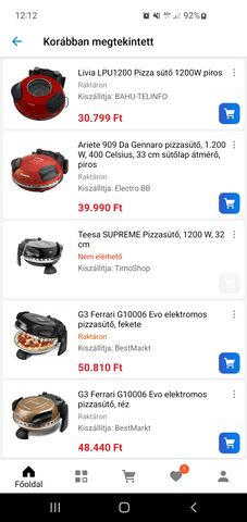

migabi24
Na hírtelen felindulásból rendeltem egy ilyen Líviát, remélem nem bánom meg
migabi24
Sziasztok, de jó hogy van ilyen topik, most kezdtem ezt az otthoni pizzázást, gyermelyi 00 lisztel gyakoroltam már párat, egész jó eredménnyel, gondoltam rendelnék olasz alapanyagokat, liszt-élesztő caputo-t néztem, jó úton járok?
iatti
az enyémre lund van ráfestve, de ugyanaz.
féléve van meg, üvegtető szerintem nem rossz megoldás, belelátni hogy sül. egy-két helyen olvastam én is hogy nem záródik jól, de ez csak összerakási probléma lehet. egyszerű rajta igazítani. de ott van amit Zsolti mond teesa, az tutibb. én is azt vettem volna, ha megtudtam volna oldani a külföldi vásárlást.
kr:sz
Aha, köszi az infót! Livia-val is szemeztem, de az üveg tetővel vannak "kétségeim". Illetve több helyen olvastam, hogy annyira nem záródik jól körben.
iatti
spice diavola pro electric. most nézegetem youtubon, de ahogy olvasom a kommenteket, nem nagyon dicsérik. vannak még gyerekbetegségei. feljebb van a lívia 30-ért. szerintem az ariete is ugyan az, csak drágább. plusz a líviának megvan az az előnye, lehet picit forgatni a tányért a fülekkel, és nem kell megemelni a felső részt, nem szökik a meleg.
iatti
a lund-nak is ugyanilyen mozgatható a köve. én sütés közben is tudok vele egynegyedet forgatni a tető felemelése nélkül. így nem szökik a meleg. amit te ajánlasz az jobbnak tűnik, laposabb a felsőrész, kisebb a sütőtér. de most dobtak be az olaszok egy új masinát. most még húzós az ára. https://i.ytimg.com/an_webp/qBg2rxU8Jlo/mqdefault_6s.webp?du=3000&sqp=CJKzhZ4G&rs=AOn4CLDaOjm42gfZBtDRqiGnUVfMnHtzPw
sz.zs.
BITBOYS #1556 üzenetére
Igen, pont ez az előnye , kisebb a sütőtér, jobban sül a pizza . Illetve amit én vettem még abban is jobb, hogy az alsó fűtőszál gyengébb, így nem kell a hőfokkal játszadozni, állítgatni sütések előtt, között, alatt, hogy ne égesse meg az alját, hanem max. hőfokon lehet vele végig sütni.
Nekem volt három ilyen sütőm. (G3 Ferrari, Ariete, Teesa) egyértelműen a Teesa a legjobb szerintem. Még az is előnye hogy a követ egy pillanat alatt ki kapod belőle (két oldalsó fogantyú), takaríthatóság szempontjából szerintem nem mindegy. -
BITBOYS
Azteeek #1554 üzenetére
A Livia azok közül amit linkeltél szerintem pont olyan amit sz.zs. ajánlott.
Nekem is ilyen van csak Lund márkanéven.
Ár tekintetében a legjobb választás, a többi csak drágább de nem tudnak többet.Szerk: Most nézem, hogy amit ő vett az kicsit laposabb kivitel.. nem tudom ez mennyit számít.

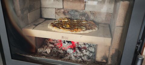

Régebben volt itthon sütés, még mindig a konyhai sütő van terítéken a lidl-ös kővel, azt próbálom kimaxolni, ha már a jézuska nem lepett meg egy kemencével
A mostani tészta egy poolishos standard tésztavezetés volt az új kbl-100 pizzaliszttel.
A fő fb-os nápolyi csoportban kisebb fajta boszorkányüldözés alakult ki körülötte, véleményem szerint alaptalanul, túlzásba esve.
Mondom adok neki esélyt, úgy is itt a boltjuk tőlem pár száz méterre, meglátjuk mit tud.
Régebben még 1x-2x az alap liszttel sütöttem belőle, egy kommersz, átlag erős pizzaliszt volt akkoriban, semmi extra tulajdonsággal. Érezhetően sokat javítottak rajta nyújthatóságban, kezelhetőségben és szerintem még ízben is sokat fejlődött, bőven a magyar átlag feletti lett.
Erős liszt, issza a vizet, mint az aszály sújtotta alföld, viszont konyhai sütővel ez valamelyest előny, hogy szét lehet hidrózni, 70%-ot is elbírja bőven, ezáltal, mivel nem lehet kemence hőmérsékletet előállítani, hosszabb a sütési idő, és nehezebben szárad ki így a tészta.
Szóval 24h poolish, majd bedagasztva még 24h után sütés. Hidrót nem tudok pontosan, valahol 70% körül tuti, amennyit felvett.
Sütő előmelegítve alsó-felsővel 285 fokon, ez a legnagyobb hőfok amit tud, ez minimum 30-40 perc amíg a kő felmegy 320 körülire, a legfelső sínen.
A követ a rácsra teszem, a rácsot viszont közvetlen a gyári lapos tepsire, ezzel is mintegy szűkítve a fűtött teret, az airfryerek működési elvéből kiindulva.
Maga a sütés viszont a felső sütés + grill programon megy, annyi csalással, hogy a nyújtás, feltétezés ideje alatt a résnyire nyitva az ajtó a sütőn, majd maga a sütés is így zajlik.
Ezáltal a felső grillszál folyamatosan bekapcsolva lesz, átverve a sütő hőérzékelőjét.
Fontos, hogy izzon a felső fűtőszál végig, mérve nálam ott 390-410 fokos hő is van ilyenkor.
Ezzel már lehet egész jó sütési időket, eredményeket elérni. Átlag 2-3 perc között mozog így a sütési idő.
Próbálom minél beljebb vetni és inkább gyakrabban forgatni, így tényleg megvan bő 2 perc alatt egy pizza.
Talán tovább tuningolható, az fentebbi metodika, még egy adag alufóliával a fűtőszál felett, g3ferráriknál, liviáknál sokan alkalmazzák, gondolom itt is működik, de még lusta voltam tesztelni.
Kicsit hosszú lett, de hátha segít valakinek, és a végére 3 kép tegnapról. [1], [2], [3]

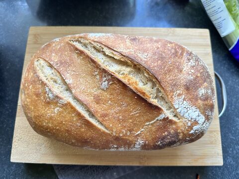

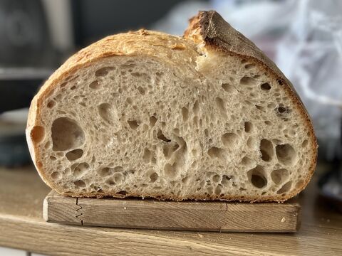

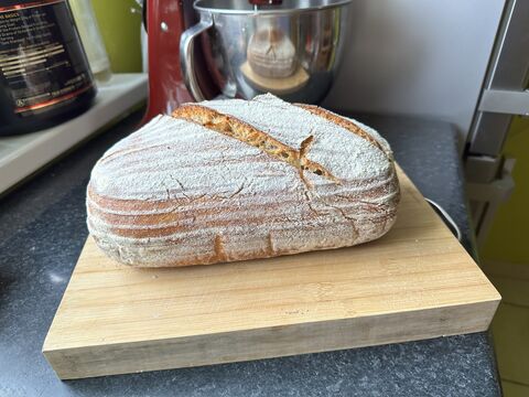

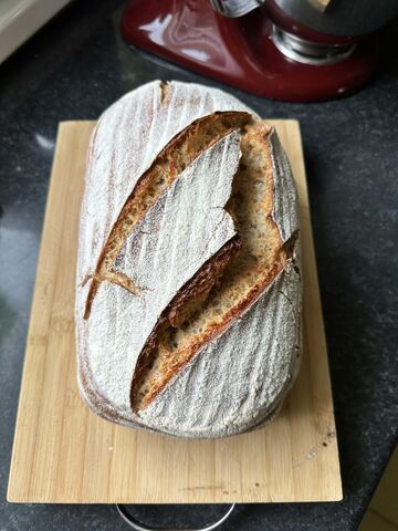

Szilveszteri kenyérkéim.
A hűtözött kovászomat sütés előtt 12 óránként 3x etettem meg 1:4:5 arányban. Fele világos rozs, fele KBL-100 pizzaliszt. Közben végig a pulton volt. Sütés előtt 8 órával felszaporítottam ugyanezekkel a lisztekkel úgy, hogy 80 g kovász-160 g víz-200g liszt.
Ma reggel csináltam egy tangzhongot (75 g Kecskeméti KBL-120 megmentő-375 g víz) , melynek hozzávalóit a teljes liszt és vízmennyiségből vettem el.
A dagasztó edénybe kimértem 565 g vizet, ebben elkevertem az éppen tetőző 440 g kovászt. Ment bele a kihűlt tangzhong, majd rászitáltam a liszteket:
125 g Kecskeméti KBL-120 megmentő
150 g Kecskeméti TBL-70 Tönköly Spelta fehérliszt
150 g Kamut búza világos liszt
1000 g Kecskeméti Kerecsen BL-80 kenyérliszt
Lassú fordulaton dagasztottam 5 percet, majd ment bele 42 g só.
Így dagasztottam még 10 percet.
Kelesztő edénybe tettem. 30 percenként kapott sziromhajtogatást 3x , majd újabb 30 perc után ketté szedtem, előformáztam és pihent megint 30 percet. Ezután formázás és szakajtóban pihent 8 órát a 6 fokos hűtőben.
Tepsin sültek 250 fokon 20 percet, majd 220 fokon 25 percet. -
