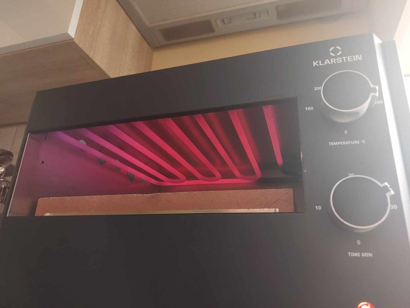

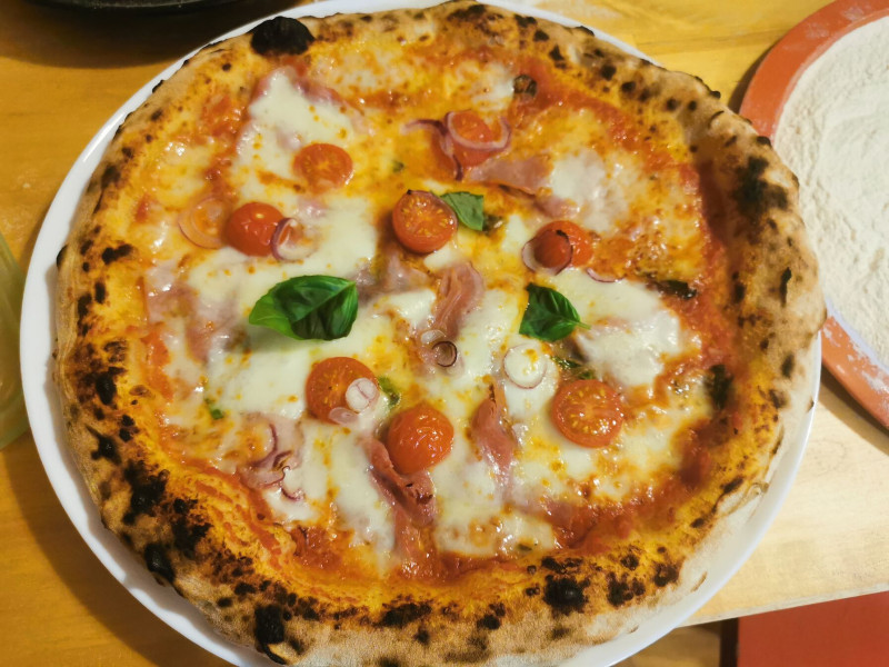

Na megtörtént a sütés. Tésztán nem változtattam, hogy legyen egy közös nevező. Caputo nuvola liszt, 65% hidró, 48 órás.
A követ hagytam 400-410-en. Az első dolog: Tovább tartott a felfűtés, 2 dolog miatt szerintem: az alsó fűtés hiánya miatt, és mert lejjebb raktam a követ, hogy több legyen a hely bevetni.
De a sütés sokkal jobb, 1 szer forgattam félúton, ~1:40 körül lettek készen.
Összességében szerintem megérte a befektetett 10e Ft, és 2-3 óra munka. De azért motoszkál bennem a kisördög, hogy egy alsó fűtést is szereljek be, hogy gyorsabban felfűtsön

Igazából az első tuning az az volt, hogy alulról 2 csövet átpakoltam felülre, így már 1250w felül - 500w alul volt az arány, de így sem volt az igazi. Az #2294-ben posztolt pizzák már ezzel a konfigurációval készültek, de továbbra sem éreztem azt, hogy "megérkeztem", két dolog miatt:
- Még így is ~2,5 perc kellett egy pizzának
- Hiába fér el 30 centis pizza is a sütőben, inkább ~28-ast csináltam, mert a kvarccsövek szélei (1-2 centi mindkét oldalon) nem melegítenek, így a 30asok nem lettek olyan szépek mint a 28asok.A mostani fűtőbetét cserétől azt várom, hogy megoldja majd mindkét problémát, holnap beszámolok a tapasztalatokról
szerk.:
És igen, a lund/ariete/g3ferrari és társainak is pont ez a baja, 1200w teljesítményt osztanak ketté, 600 alulra, 600 felülre. Ezért is égetit sz@rrá a pizzák alját a kezdők, akik csutkára feltekerik -

Úgy döntöttem tuningolok kicsit a Klarstein pizzasütőmön. Gyárilag össz. 1750w teljesítménye volt, 7 db 250w-os kvarccső volt benne, alul 4db, felül 3db. Tehát elég rossz kiosztással, alul 1000w, felül 750w teljesítménye volt. Ez megmagyarázza, hogy 390-400-nál nem fűthettem tovább a követ, mert a felülről érkező 750w teljesítmény egyszerűen nem volt elég ahhoz, hogy az alul égetés előtt megsüljön a teteje.
Na, most az összeset kidobtam belőle, és kapott egy 30cmx30cm-es 2kW teljesítményű szauna fűtőbetétet felülre
Mivel 3 centi vastag kő van benne (a gyári kb. fél centist rég lecseréltem) ezért nem tartok tőle, hogy túlságosan lehűlne alsó fűtés híján, így remélem a feltétezés alatt vissza tud melegedni a pizzák között.Ma még csak Pizza nélküli teszt volt, hogy minden úgy működik ahogy kell, és sehol nem melegszik jobban a kelleténél. Elég jól néz ki:
Holnap jön az első sütés 48 órás tésztával, nagyon kíváncsi vagyok milyen lesz -

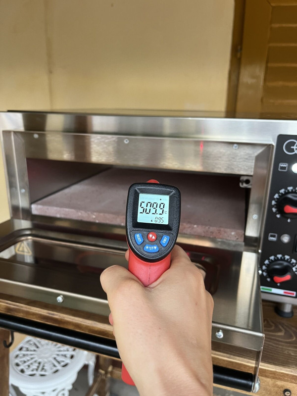

GGF Micro V Plus N a sütő

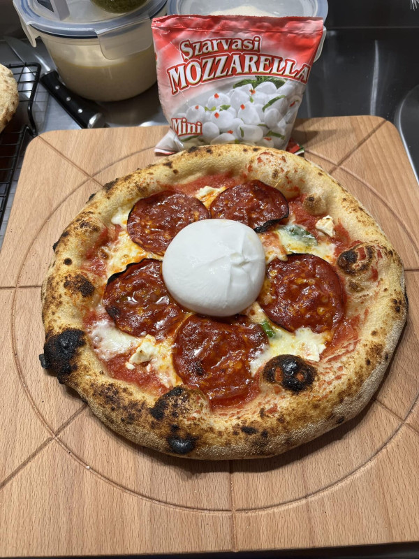

Caputo Saccorosso 24 órás direkt, szobahőn végig. 70% hidró, 250 grammos buci.
Paradicsomos alap, Grana Padano, Szarvasi Fior di Latte, Chorizo, kapribogyó, Philadelphia krémsajt.
Sütés után kapott egy kis szarvasgombás olívaolajat és egy burrata-t. 110 mp-et töltött bent, 440 fokos kövön.

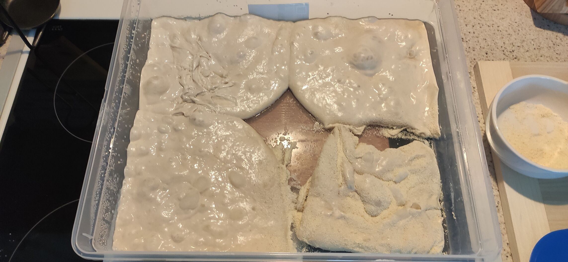

Pénteken dagasztottam de nem úgy sikerült ahogy szerettem volna. Mármint maga a tészta nagyon jó lett, de a hőfok a végére elérte a 26 fokot. Pedig 100% Bigával dolgoztam, amit hűtőből vettem ki és úgy ment az üstbe, illetve a víz is 4-5 fok körül volt.Még egy olyan 4-5% hidrót simán elbírt volna a super nuvola liszt.
A dagasztó üst nem kivehető, ezért arra gondoltam hogy dagasztás előtt ilyen jégkockákat dobálok bele hogy lehűljön az üst.
https://www.moebelix.hu/p/luca-bessoni-toebbszoer-hasznalatos-jegkocka-finja-0058060034
Tudtok jobb megoldást? -

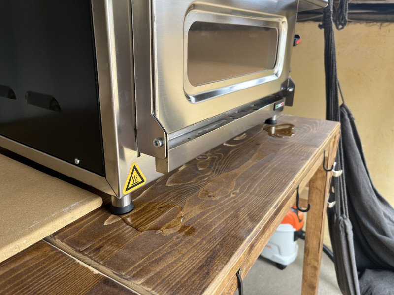

Tegnap ment a Koda12, jött is rögtön a GGF Micro V Plus N. Ez már a 2024-es modell, 2,3->2,7 kW-nyi fűtőszállal, belső világítással. N4 volt a másik jelölt, az is tetszett, talán egy picit "háziasabb" a kinézete. Nem jutottam döntésre a pro és kontra érvek alapján, így mindössze az döntött, hogy a GGF-et tudtam azonnal beszerezni (N4 kifogyott, szeptemberben lesz legközelebb, most minden olasz gyárban pihi van).
Spirálkaros dagasztó kapcsán nem tudom, hogy mennyi tapasztalat van itt, a KYS palettáját nézegetem. Pro7+ 750wattos motorral szénkefe nélkül elég szimpatikus, de az Easy5 tetszik igazán. Viszont az még szénkefés, ellenben mér tésztahőt, időzítős meg fancy digit kijelzős, tekerős egybegombos a vezérlés.
Legtutibb az Easy10 lenne, az már ugyanazt a motort kapta, mint a Pro7+, de felhajtható fejes, kivehető üstös, időzítős, hőfokmérős, csak most nincs készleten, ha meg lenne, akkor az árcédula miatt esne ki.Néhány kép az utolsó Kodás sütésemről, meg a GGF kicsomagolásról. Éreztem én már a dobozában is, hogy elég nedvesnek tűnik ez a kő, nem kevés vizet engedett magából. Biscottonak mondják, de hogy milyen lesz a gyakorlatban, az hamarosan kiderül. Fornace Saputo-t vettem a Kodához, a képen látszik is, hogy mennyivel másabb, mint amit a GGF-hez adtak.

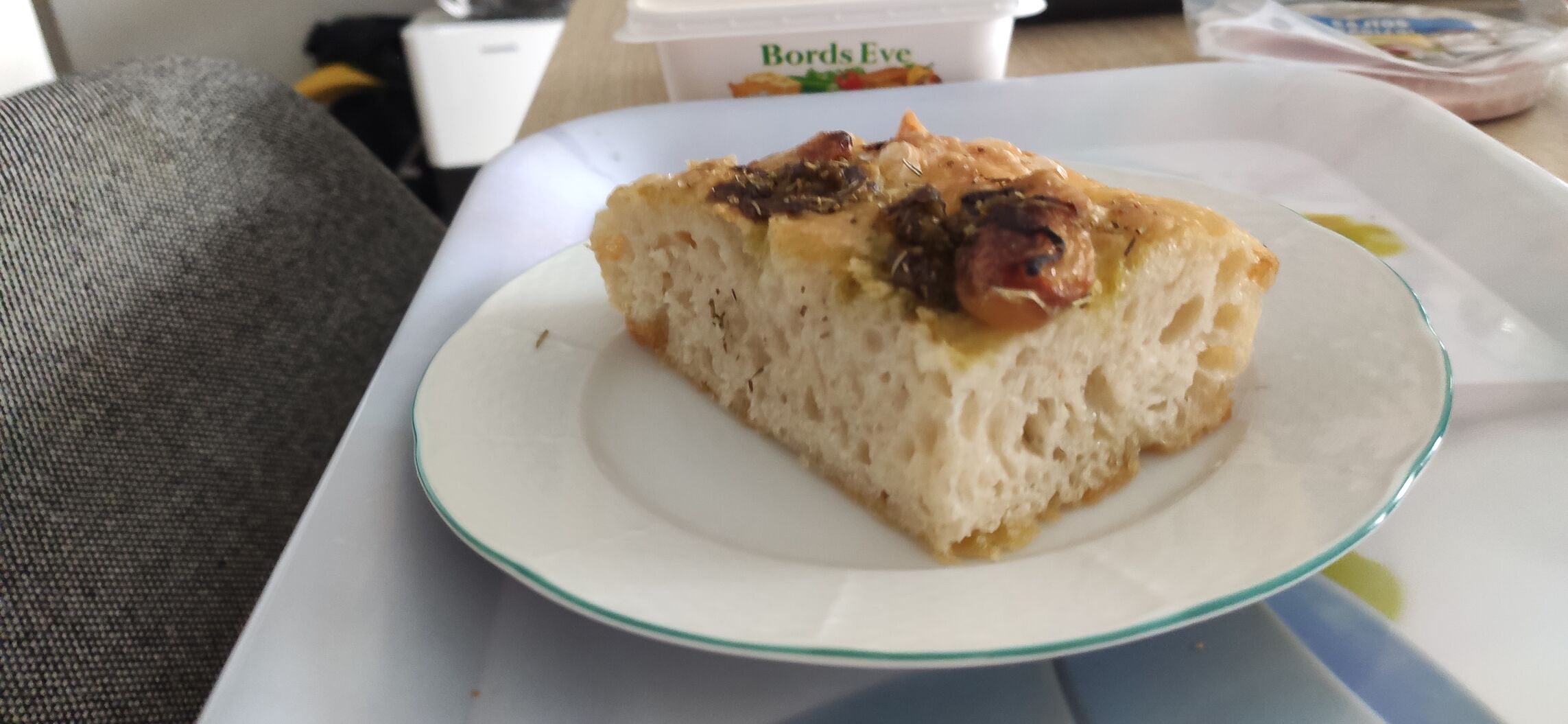

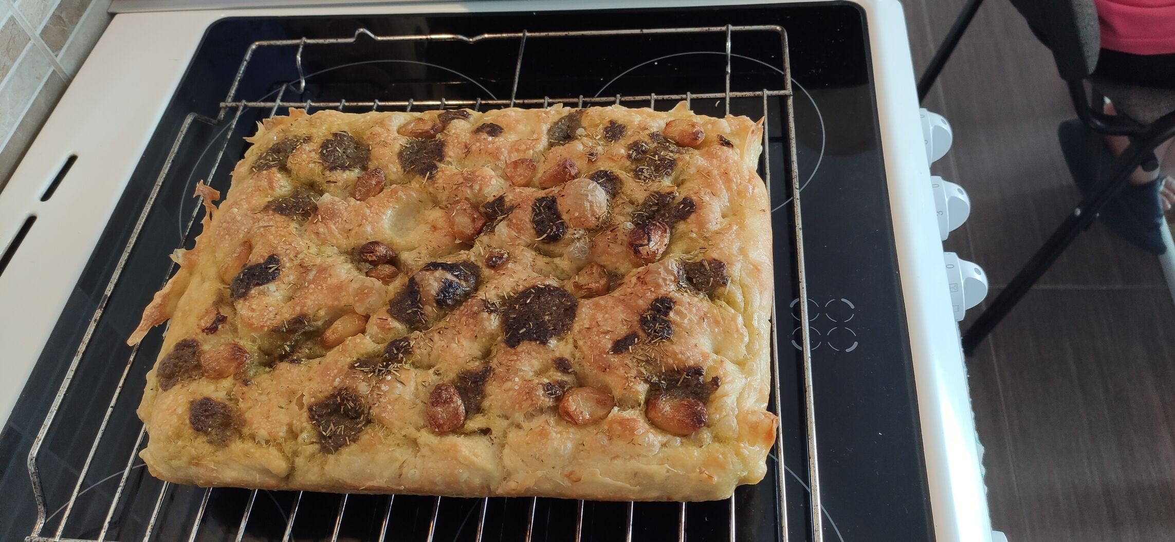

Van hova fejlődni, de ezzel tisztában voltam. Ezt se kudarcként éltem meg, a tanulás része
Köszönöm a tanácsokat, lesz mit emészteni!
Próbáltam tartani a receptet mivel még sose csináltam, de az igaz, hogy ékszermérleg nélkül próbáltam kimérni a hozzávalókat. Már nézem milyet érdemes venni hobbi célra.A 6-10 órát úgy mondta, hogy még egyszer akkorára kell kelnie a tésztának. Ez kinek mennyi idő alatt megy végbe, nálam pl. megvolt 3 óra alatt, de dög meleg is volt aznap.
Legközelebb próbálok egy hűtős és egy szobahős verziót is.

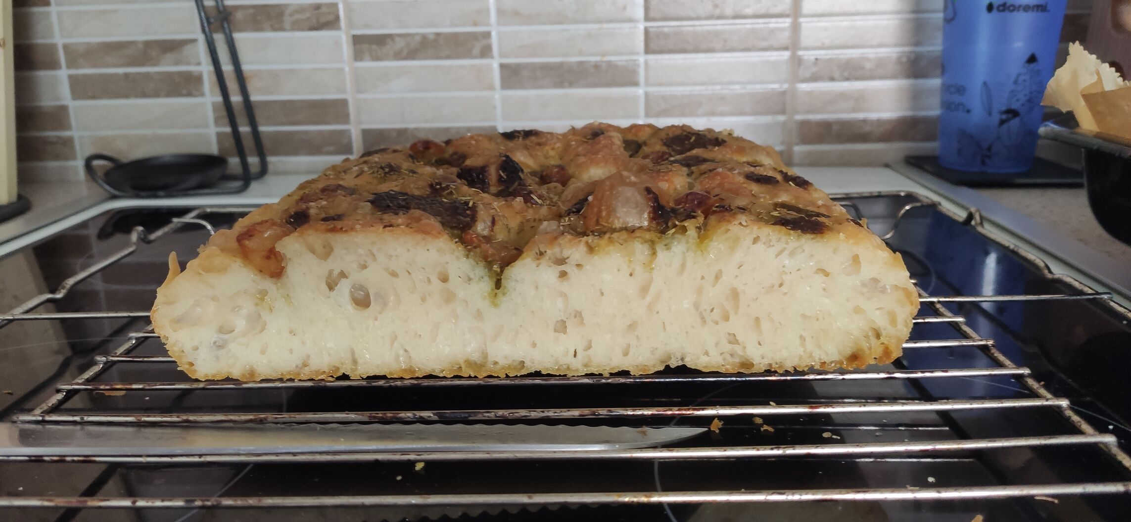

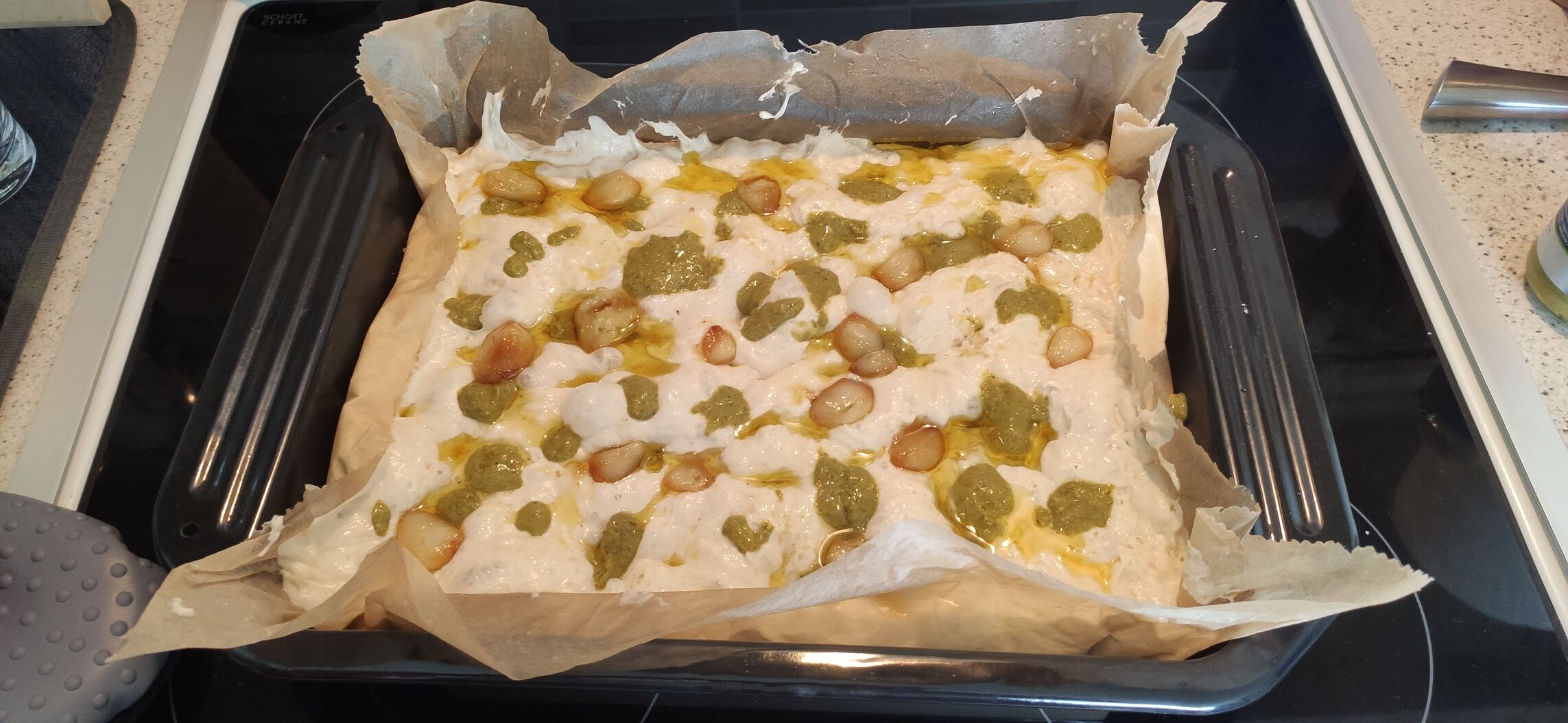

Hogy ON is legyek, itt van pár kép a pestós-sült fokhagymás focacciámról: [kép] [kép] [kép] [kép]
Recept: [link] -
xavix13
Nem tudom mennyire tartottad a leírt receptet, de nekem több szempontból is hibásnak tűnik.
70-es hidro szerintem nem éppen ideális a piros 5st napoletánának, főleg nyári nagy melegekbe, pláne ha kézzel dagasztasz.
Kiló liszthez én már inkább 3% körüli sót tennék mint 2-t, van aki még egy picit fölé megy nyáron, segít stabilizálni a tésztád, és lassítja az élesztő munkáját.
2g instant élesztő tuti sok ebbe a tésztába, 1g/kg szokott lenni az ajánlás, 3g ha friss egy standard hűtős kelesztéshez.
Ahogy olvasom a recept ráadásul azt írja hagyjuk kint szobahőn 6-10 órát(kérdés mi a szobahő az ideális 22 fok vagy inkább 30 körül) majd még ez után hűtőzzük 24-48 órát?
Vagy hűtős vagy szobahős a kelesztés, felesleges kombinálgatni őket.
PizzaApp (hellyel-közzel pontos iránymutatás) 0,48g élesztőt javasol a leírt recepthez, 10 órás 24 fokos szobahővel, ha 28 fok van akkor 0,21g! szintén 10 órához, csak, hogy érzékeld. És itt még hűtő szóba se jött, csak szobahővel számolva.
Ilyen pici élesztő mennyiségeket baromi nehéz egyébként is mérni, ékszermérleg nélkül ne is próbáld. Szerintem használj frisset, jobban kalkulálható, bár ilyen körülmények között, kis mennyiségnél abból is szó szerint hangyafasznyi elég, ha szobahőn hagyod 6-10 órákat. (1g körül)
Ha hűtőzől végig, akkor lehet mondjuk 2-3g friss/kg liszt.
A leírt recept, helyesen, mondjuk véget ért volna 8 óra szobahő után kibucizva készen, 0,4g instant élesztővel, és lehet sütni. Bár én a hidrót még ott is visszavettem volna egy pöppet.
Ennyi idő alatt, ilyen hőmérsékleten, ennyi élesztővel, és hidróval a fotózott szinten szétkelnek/folynak a bucik.
Figyeld a tésztát és a kövi jobb lesz, hajrá! -

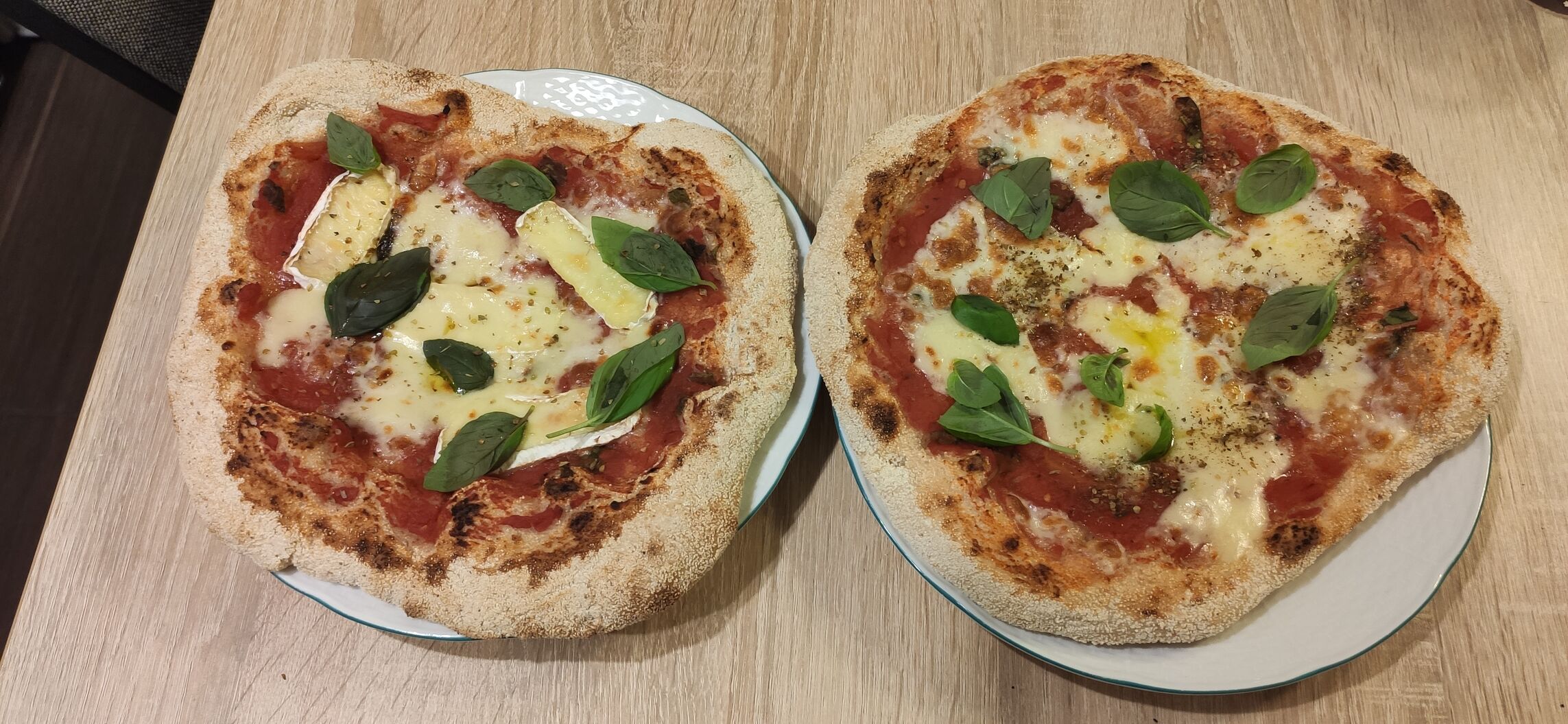

Túl vagyok az első "rendes" pizzámon. Habár korábban sokat készítettem, de azok inkább kenyérlángosra hasonlítottak
Utólag is köszönöm az itt olvasott tippeket!
Andy receptjét próbáltam, lehet nem volt a legjobb döntés kezdésnek: [link] .
Abszolút ehető, sőt az eddigi legjobb pizzám lett a végeredmény, csak nem hasonlított a videóban mutatott tésztára, rendkívül nehéz volt dolgozni vele. Eléggé folyós lett: [kép] . Itt pedig a végeredmény : [kép] [kép] . A 2 paradicsomos a helyi "rendelős pizza" szintjét hozta, meglepően finom lett. A tejfölös alap most kicsit mellényúlás volt.
Sima villanysütő, 250 fok, pizzakő, 5 stagioni, mutti pelati konzerv. Átlag 5 perc volt 1 pizza, 3 percnél feltétezve. -

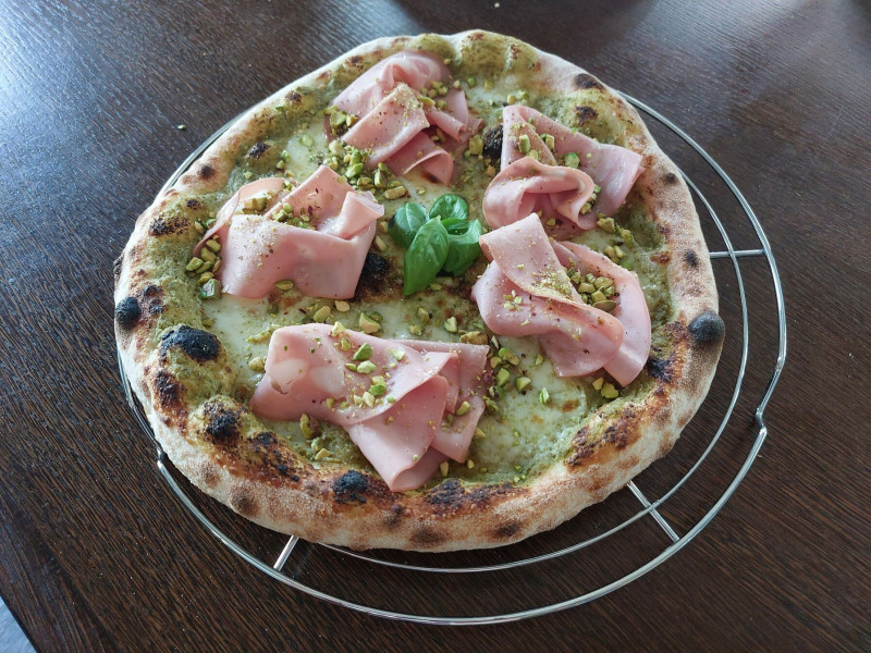

Mortadella aldibol, nem tudom hogy állandó termékük-e, ezt most pont megláttam. De a Lidlbe tuti van állandóan, az is jó.
Alap: Pesto San fabio márkájú, pennyből, szerintem finom, jó ár/érték arányú, ez mindig van itthon.
Ment még rá parmegiano, szarvasi fiordilatte, koktél paradicsom, egy kevés mascarpone, sütés után aprított pisztácia és a mortadella, és egy lehelet szarvasgombás olíva. -

Mai gyors mortadellás:
Caputo Pizzeria, 60as hidró kb., 6h 30+ fok
Sajna a nagy pára és a hőság miatt nehezen akart kimászni a dobozból, sajnos eléggé meg is cibáltam, el is ment a cornicione egy részen. Azért így is lecsúszott.

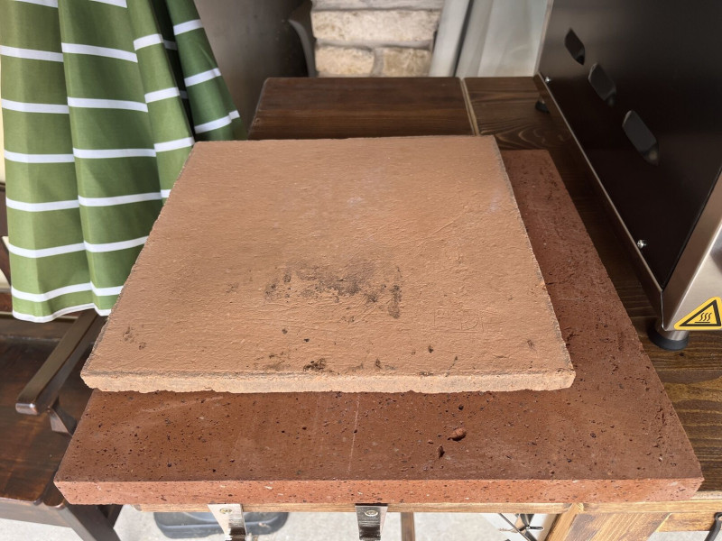

Van értelme 2 pizzakövet egymásra rakni pizzasütésnél (sima villanysütő)? Úgy alakult, hogy van itthon egy kerek és egy szögletes. Kerestem, de nem találtam egyértelmű választ
Olyan felhasználási módot találtam leginkább, hogy 1 alulra, 1 felülre és 2 pizzát lehet sütni így egyszerre. -

Tegnapi sütés rövid szobahős 7 órás tészta. (Már ha a földön lévő leghidegebb 28 fokos sarkot lehet szobahősnek titulálni.
A körülmények cseppet sem voltak idealisak, meleg, későn találták ki, hogy pizza legyen, lisztem se volt elég, de azért valahogy kiadta a végére.
N3, 460c, direkt tészta, 470g sacorosso (ez volt az alap, ennyi maradt), 300g super nuvola, kiegészítve 1kgra egy kis gyermelyi bl55-el. Hidro valahol 62 körül állhatott meg, 600g vízzel indultam, de a végén még ment egy pici hozzá. (Mindig fordítva nápolyi módra dagasztok, a kis 15k-s Aldis ambiano így sokkal szebben viszi). Élesztő 1g friss (mehetett volna 1.5g-2g is véleményem szerint, még egy 2 órát kelhetett volna, nagyon picit alulkelt volt.)
Feltét a képen, lilahagyma, metrós cotto, szarvasi fiordilatte, koktélpari, bazsa, mutti pelati.
Finom volt, elfogyott

Valaki megtudná mondani mit szarok el????
2 kép mely fentrol lett fotozva 45 perc eltérés van koztuk, ennek ellenerek a bubik 2x nagyobbak
recept:
500 gram caputo pizzeria
350ml viz
0,5 gramm caputo szaraz eleszto!!!
15 gramm sóbedagasztottam, 3x volt 20 percenkent hajtogatas, majd 5 orat allt szobahon (19 fok) majd 10 orat hutoben 5 fok
mar 5 ora alatt is durvab megkelt szobahon pedig erre 13 oras szh erlelest irnak mindenholmi a francért kel meg ennyire?
ez mar a masodik probalkozasom a heten.. most ami a kepen van ujrabuciztam es kisutom a francba..
