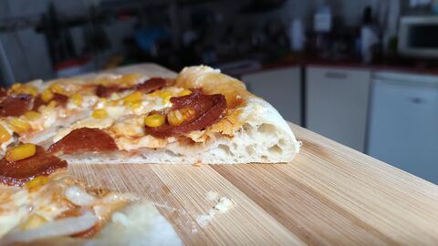

fradi81

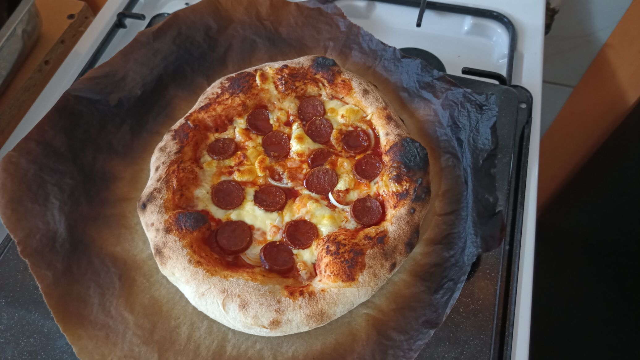

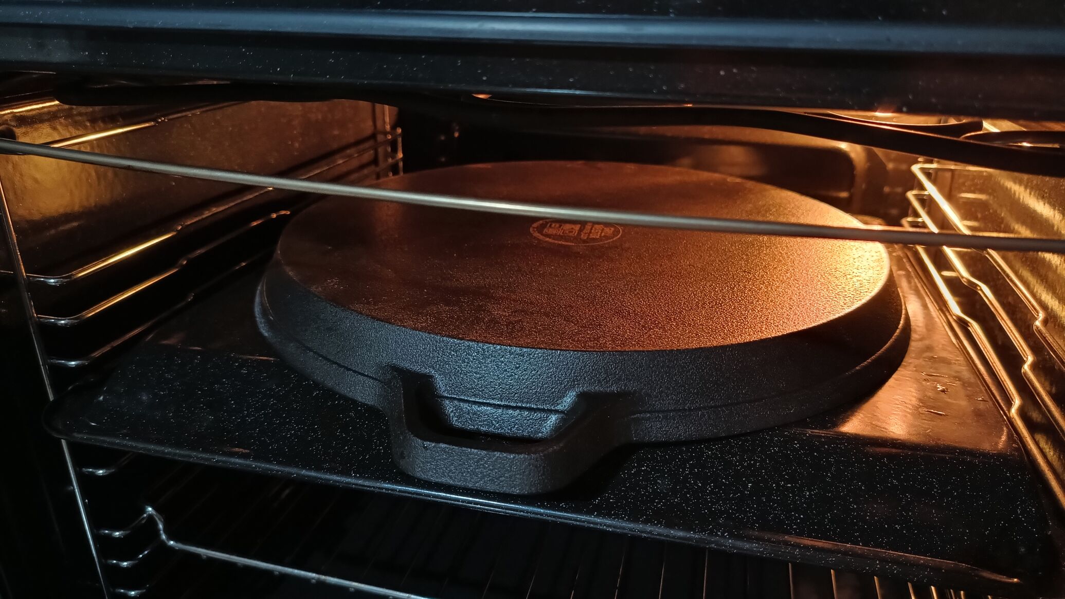

Ez most csak C1 liszt volt. Öntött vas+sütőpapír, egyszerű villanysütő 250fok legfelül, aztán grillre állítva. Így írta valaki, csak rájöttem a grill be se kapcsol ilyenkor úgyhogy maradt alsó felsön. Kb 10 percig, az első még tovább. Akkor még próbálgatom a liszteket is.
