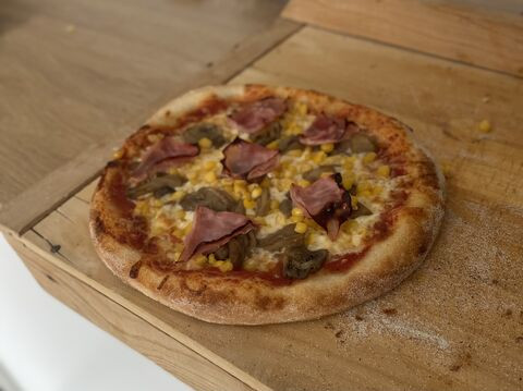

Hjujj, igen guszta. Ilyen eredmenyek es a jelenlegi lakashoz jaro terasz tenye mellett szamomra igazan csabito kategoriaba erett az Ooni.

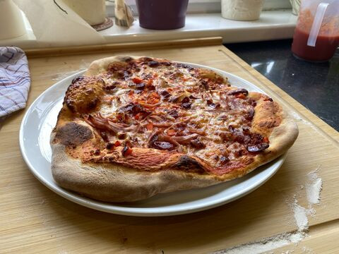

Addig is, az eheti (egeszsegere) probalkozas utolso nevezoje:
24h-s Iacopelli fele biga alapra valamit elbajcintottam es a viztartalom nem lett patikai pontossagu. 5stagi 00-s liszt, Paneangeli eleszto (nem a pizzas, es nem is vagyok vele kibekulve), a kepen szereplo 3 napos hutozest kapott.Ugy vettem eszre, ez a liszt szereti a vizet magaban tudni, es ker is meg belole, kovetkezo adagot 72-73%-ra tervezem locsolni. Acellapot 270-re elomelegitett sutoben megpiritottam a cekásszal kozvetlenul lapatolas elott; resre nyitott ajtonal legkeveres es cekasszal egetés.

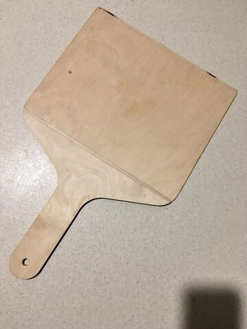

Hááát bocsi mindenkitől - nem gondoltam, hogy a tesómnak ennyire nincs fogalma a pizza méretéről. Vett nekem egy 13x13 cm-es lapátot. Üzenetben még rendes "nagy" méret volt. Azt hiszem, egy ideig nem ajánlgatok pizzalapátot a fórumon
Úgyhogy ne rohanjatok ezért a Metróba... -

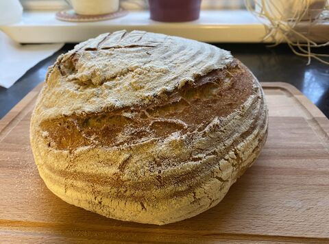

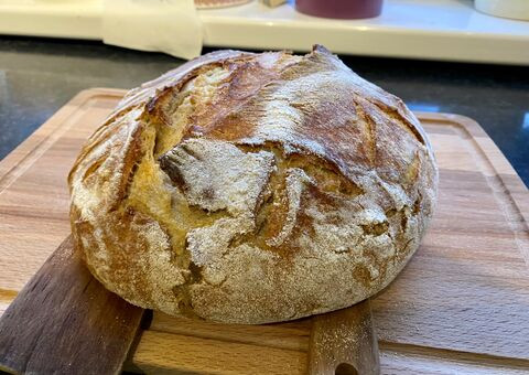

Az en veknim ilyen lett.
Igazi low end lisztbol keszult, mert nem volt itthon kenyerhez liszt, csak a 110 forintos lidl bl55, amit szorni hasznalok. De teljesen korrekt vekni lett belole, 1 ejszakas spajzos kelesztessel, 2x feletetett kovasszal. Jenaiban sult, ize jo, csak tovabb kellett sutni 10 perccel.
Beljebb mar nem ennyire lyukacsos, csak a vege lett ilyen.

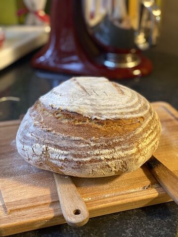

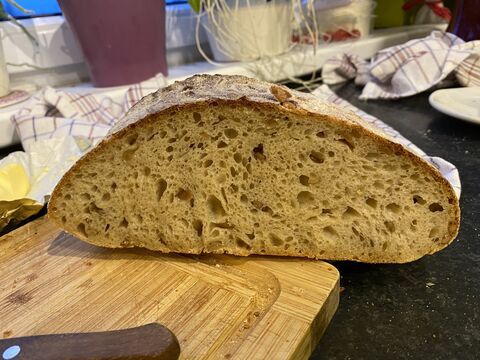

Mai vekni.
felmentem hidratációban 70 százalékra 65 helyett. Picit lágyabb lett, hólyagosodott is rendesen hajtogatás közben. Kelesztés alatt picit lágy is volt, így nem vaslapon hanem nyitott jénaiban sütöttem, aztán ki és úgy vaslapon. Ennek ellenere bitang jó lett. Mondjuk a kovaszom is durván burjánzik már.

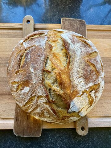

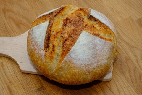

Elkeszult a rogtonzott kenyer a rendelkezesre allo eszkozokkel, alapanyagokkal:
400g Barilla tipo 00
100g 5stagioni tipo 00
100g TK Nagyi
400g viz
18 só
140g feher kovasz (nehany napos)
45g rozskovasz (kb 2 hetes)Lisztet, vizet osszekevergettem, allni hagytam 30 percet, majd jott a tobbi osszetevo, picit dagasztottam.
3x hajtottam 45 percenkent, buciba formáztam majd kelesztettem a hifin
, vegul a hutoben, kosarban es zacskoban altattam.
A sutes, mivel a motyom meg nem erkezett meg, igy zajlott:
260 elomelegites, alul talban viz, fent egy ures tepsi, kozepen egy masikon a kenyer, 20 perc.
Viz es felso tepsi ki, 25 perc, es lekapcsolva, nyitott ajtonal 20 perc, pulton kb 30 pihi.Az az erzesem, hogy a vizet meg lehetne picit novelni, kovaszt erositeni, de kivancsi vagyok, ti mit lattok benne, hol/min varialjak?
Amt nem tettem: huto utan bemetszes es egybol suto. Erdemes varni annyit, hogy szobahomersekletre melegedjen a buci?
A bemetszest talan lehetne még eroszakosabb? -

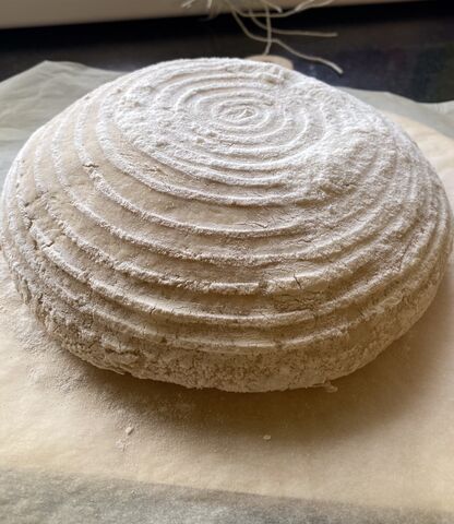

Kelesztés.
