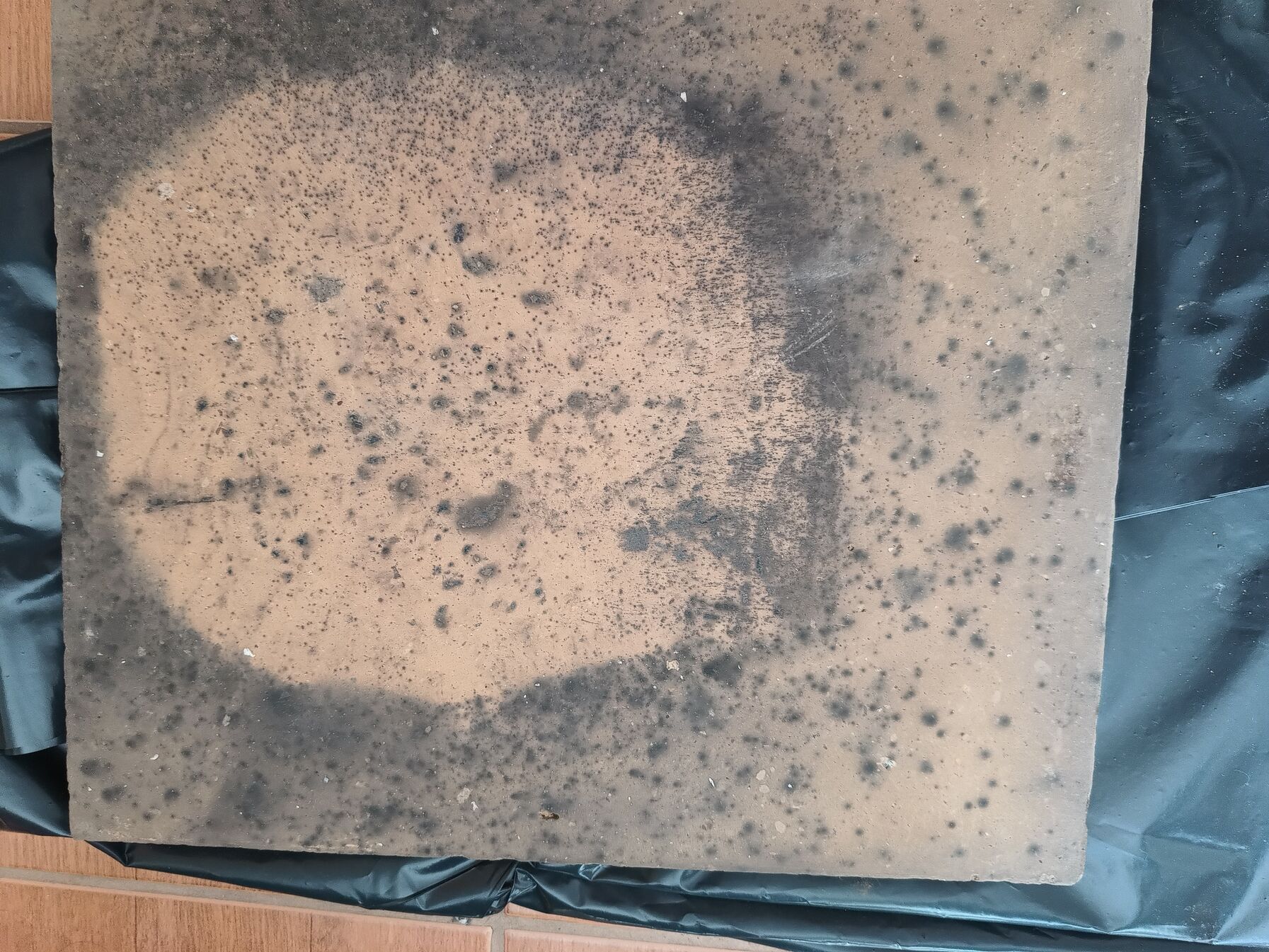

Ha az enyémre gondolsz az már kiégetett vas és előtte fel volt csiszolva fémtisztára!
Csak elég sz.r a kép minősége is. De égetés előtt mindenképpen csiszold fel. Csináltam már párat. -

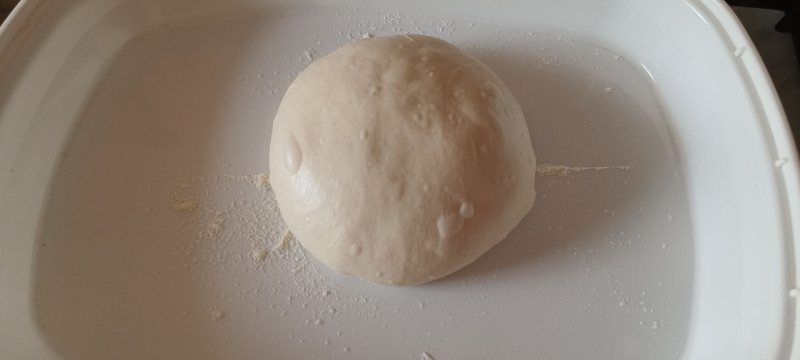

Próbáltam feszesíteni, de az istennek nem simult ki úgy mint máskor.
Itt van pár kép, amikor jobban sikerült a mutatvány. (de szerintem itt sok lehetett az élesztő, mert 2. 3. kép a hűtőből kivétel után készült, ennek később kellene így kinéznie nem?! mármint hűtőből ki és 2 óra szobahő után. vagy rosszul gondolom?!
Legközelebb megpróbálom kiolajozni a bucik oldalát, mert így eléggé összeragadtak, nehéz volt kivenni.Köszi!
1 óra pihi után kibucizva este.
Másnap délelőtt 12 óra után.

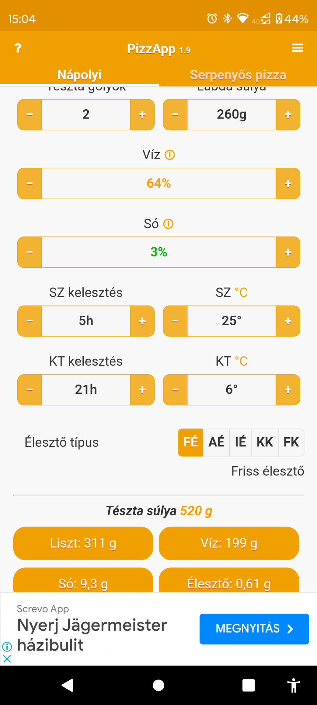

Pizzaappot ismered? Az kiírja mennyi élesztő kell. 62% elég száraz akkor ott inkább a túlkelés lehet vagy rossz nagyiliszt talán. Milyen dobozba rakod? Ha valami széles ládaszerűbe rakod akkor kis lisztet szoktak alá, ha kisebb dobozba aminél hozzáér a falához azt meg olajozni kell. A képen lévő golyót feszesíteni kell akkor lesz sima a felülete.

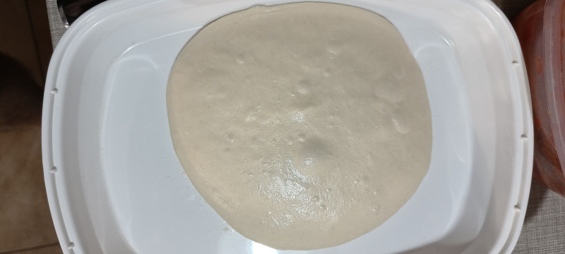

Erre én is kíváncsi lennék... úgy érzem nem jó a tésztám.
(kb mint a képen lévő kiterült... bocs fradi81
) Amikor veszem ki a dobozból nyúlik, megforgatom lisztben és kb már "kész" is, 1-2-t csapok rajta és ki van nyúlva... Ki kellene lisztezni a dobozt mielőtt belerakom? Vagy olajozni? De az olaj csúszós, attól tartok mégjobban szétterülne.. Vagy sok lehet az élesztő? Vagy túlkelt? Adatok: 800g liszt, kb 3 borsónyi friss élesztő, 62% hidro, 12 óra hűtő, 2 óra szobahő. Egyszer szívesen dolgoznék egy jó tésztával hogy érezzem milyennek kellene lennie.Múlt héten egy érdekes eset volt, Nagyi titka 00 liszt, dagasztás és 1 óra pihi után is így nézett ki:
Ráadásul úgy ragadt. Pedig mindent ugyanúgy csináltam ahogy szoktam. Sikerült kinyújtani, lett belőle pizza, de akkor abban az állapotában a sírás kerülgetett.

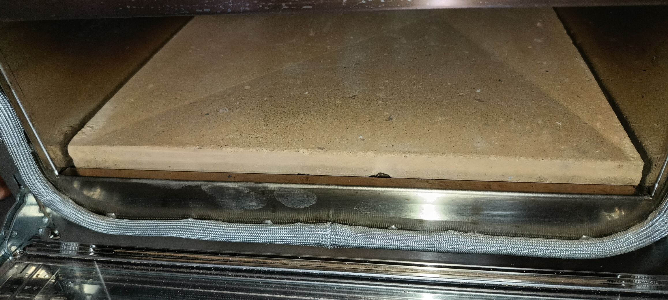

Nem tudom segítség-e számodra de itt egy közelebbi kép a belsejéről.

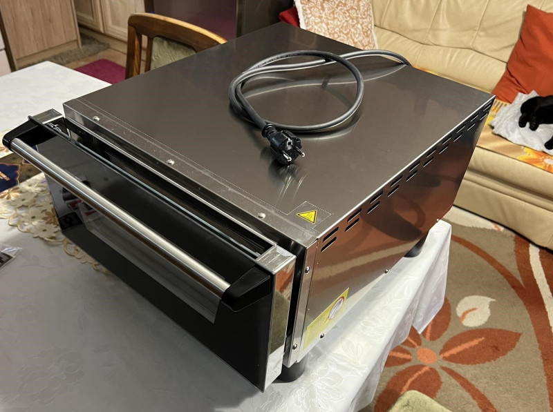

Ma elhoztuk a Nápolyi pizza projektünknek a szívét, ami egy Effeovens N3. A hőmérő, mérleg, dobozok már megjöttek múlt héten, már csak Aliról kell ideérnie a pizzalapátnak de reményeim szerint a hét 2. felére ideér az is.
Első blikkre amolyan teszt gyanánt egy 5kg-os Saccorosso-t rendeltem illetve 2 konzerv Strianese San Marzano D.O.P paradicsomkonzervet.
"Dagasztógépnek" csak egy ALDI-ban kapható Ambiano van, meglátjuk hogy boldogul de csodát nem várok tőle. Valószínű hogy marad a kézi dagasztás.
Nyilván egy spirálkaros lenne a legjobb de sajnos 2x annyi mint a sütő.
Egyelőre a sütő volt a legfontosabb az pipa.

Ha a buci nagyon terül és mikor felveszem az öklömre már ki is nyúlik akkor az a túl sok víz miatt van ugye és nem a túlkelés?
Pizzaap számolt 9 óra 25 fok így elvileg minden jó. -

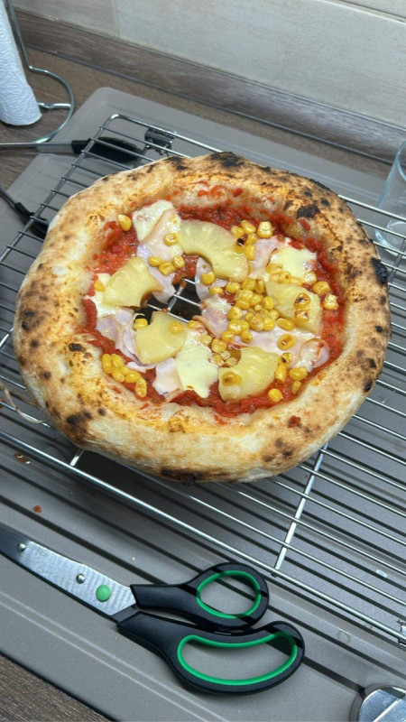

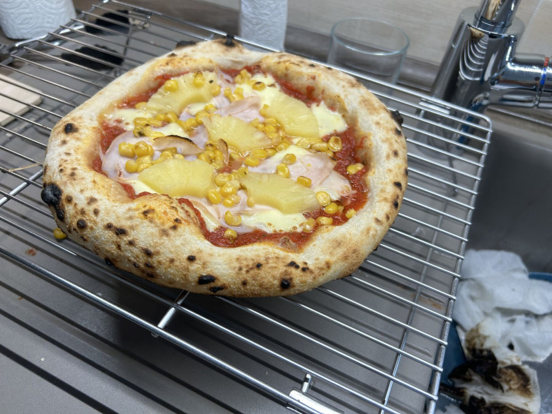

Bejött a hüvös, én meg kis nyári hangulatra vágytam, úgyhogy Hawaii pizza. Tudom, hogy bűn, de én akkor is szeretem. Az elsőnél sajnos kis nyújtási malőr, lett egy extra vékony rész, az meg pont nem bírta a feltét súlyát, úgyhogy bentmaradt a Diavolaban 😀

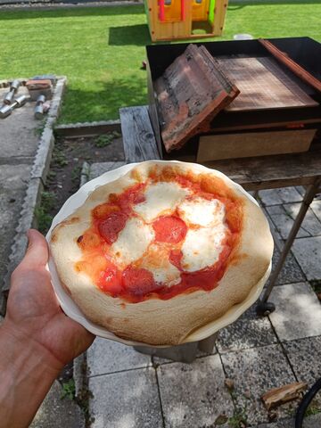

Tegnap megvolt a sütés. Újabb dolog amire figyelni kell: a bucizós tálcát ne kenjem ki olajjal mielőtt belerakom a bucikat, mert kivétkor csak összeragacsolja a réteslisztet
Nagyjából elégedett vagyok a végeredménnyel, a lidl-ös pizzakövet lecseréltem bauhausban vásárolt 2db 3 centi vastag 40x20x-as samott lapra, ami épphogy elfér a sütőben, viszont sokkal jobban tartja a hőt. ~3 perc elősütés feltét nélkül, majd ~2-3 perc sütés még feltéttel, így 5-6 perc alatt van meg egy pizza.

N3 tulajok, nálatok is felemelkedik a kő? Legalább fél centit. Lehűlés után visszamegy a helyére, több embernél is ilyen.

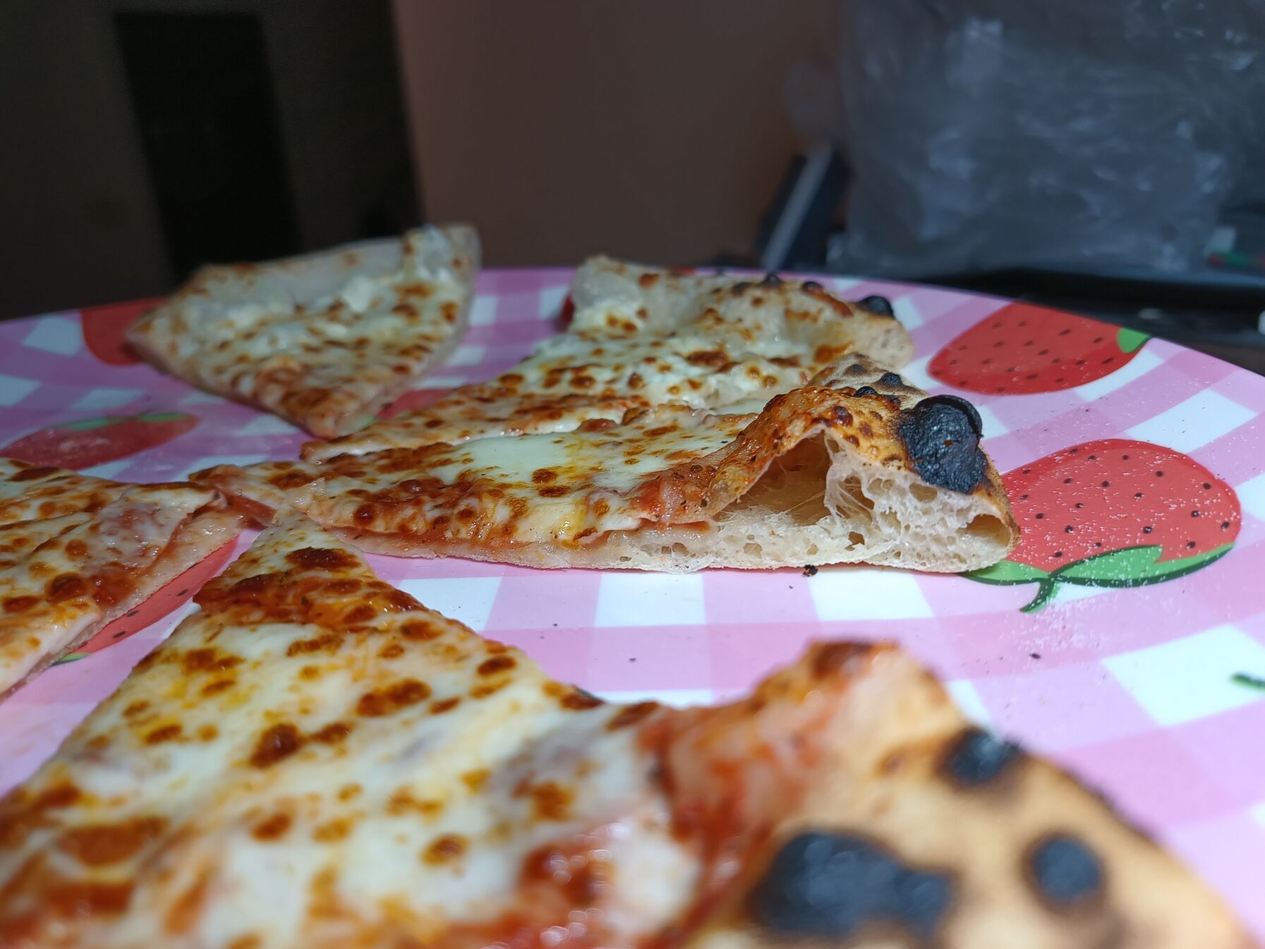

Azt hittem ez már ilyen marad, a második teszt pizza 400 fokra állítva már nem lett olyan jó mint az első szenes változat, időt nem mértem de hamarabb is kivettem mint kellene, na de aztán még járattam 500 fokon, előbb megnéztem mi a szitu és tényleg jobb lett
1. pizza után.
2. kiégetés. -

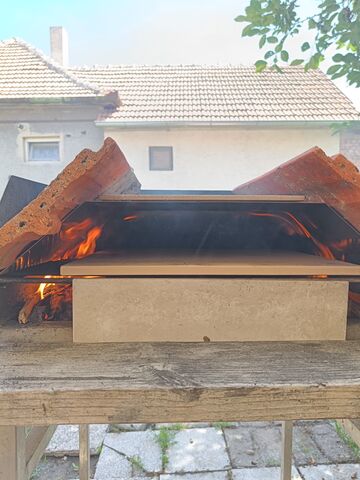

Próbálkoztam ilyen rögtönzött kemencét csinálni egy grillezőből.
Az első pizza 5percig sült, itt még nem égett a fa rendesen, csak a faszén így kevés volt a hő.
Aztán dobtam rá puhafát, ebben 2:40alatt elkészült a pizza, csak hát azzal nem számoltam, hogy a puhafa kormolni fog.
Kap majd még ajtót, meg perlit+cement keveréket a tetejére aztán kisérletezek tovább. -

Sütök már vagy tizenéve, próbáltam már sokfélét, keverékeket is, csak úgy teszt jelleggel. Igazán már most a gázsütő a szűk keresztmetszet, meg most a zsiradék meg a w érték birizgálta a fantáziámat, hogy ott érdemes-e valamerre változtatni az arányokon.
