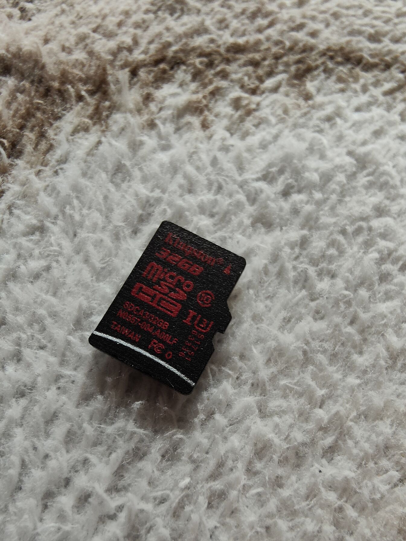

Ahogy írtam evo plus-sal nem ment rendesen nekem a Samsung pro plus-al tökéletes. Mértem a pro plus kártya gyorsabb.
Khaosz55
Szerintem is az lehet, hogy nem elég gyors a kártya. Nekem Samsung pro plus 512-es kártyával tökéletes, viszont a Samsung evo plus már lassú volt neki. Vagy el sem indult a felvétel vagy leállt kb 10 mp után, olyan is volt hogy ment rec de nem pörgött az idő. Egyszerűen lassú volt a kártya. Pedig az evo plus sem lassú.
Max megpróbálhatnád, hogy feldobod a frissítéseket, lehet akkor jobban kezeli, vagy leveszed a felbontást és a fpst. Telefonos appall kell felrakni rá az FW-t lehet segít. -
A kártyádon U3 jelölés van, ami elvileg azt jelenti, hogy ez egy gyors kártya
Viszont csak C10 (Class10) osztályú, ami meg azt jelenti, hogy ez egy régi, lassúcska kártya
Ez eléggé ellentmondásos jelölés, szóval lehet, hogy tényleg nem jó a kártya igényesebb felhasználásra
Mondanám, hogy teszteld le a CrystalDiskMark programmal a valós sebességét, de inkább vegyél egy jobb kártyát.
Javasolt a Sandisk Extreme (vagy az Extreme Pro) kártya, más gyártótól a Samsung EvoPlus (vagy az EvoPro Plus) kártya használata
(Biztosan van más gyártóknak is egyszerre gyors és megbízható kártyája, de én személy szerint csak ennek a két gyártónak a kártyáiban bízok, természetesen mindenki olyan kártyát használ, amilyet szeret

Ma érkezett meg az Insta360 Ace Pro és sajnos a memória kártya formázás után failedet ír ki. Mindegy mire formázom a gépen a kártyát exfact, ntfs, fat32...
Egyetlen egyszer látta a kártyát a kamera, rögzítettem vele pár másodpercet, majd kamera kikapcs újra vissza és nem látta a kártyát. Ismét formázni kellene, de nem tudja a kamera.
Mellékeltem a kártyám típusát. [kép]
Segítsetek kérlek! -

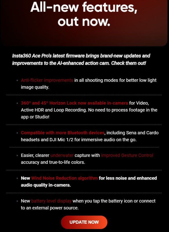

Insta Ace pro update. 2. Update, kíváncsi vagyok mennyit hoz. Így is jó a low light, de néha észrevehető volt a Anti flicker. illetve, hogy mennyit hoz a zajcsökkentés motoron.

Nem régen jutottam hozzá egy Action4 kamerához, ismerkedem vele.
Mi alapján állapítják meg ezek az akciókamerák, hogy milyen sebességű microSD kártya felel meg nekik?
Többféle Sandisk Ultra kártyára is azt írja, hogy alacsony a sebessége, míg a Samsung EvoPlus kártyákra nem ír ilyet.
A kétféle kártya között minimális sebességkülönbség van csak...
Ez jó neki:
Erre meg azt írja, hogy lassú:
A figyelmeztetés kiírásától függetlenül úgy tűnik, hogy készít felvételt a "lassú" kártyára is, mi probléma adódhat a lassúnak ítélt kártya használatából? Menet közben leállhat a felvétel?
