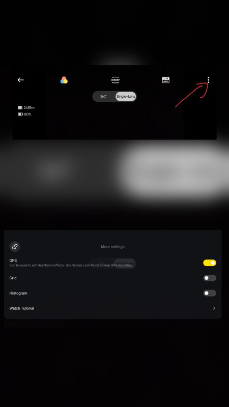

Luser2000
#7642
A legolcsóbb, megoldás az Insta app. Ha bekapcsolva hagyod a telefonodon az insta app-ot, akkor rögzíti az adatokat, (asszem be kell valahol kapcsolni), de ez elég macerás, és meríti a telefont mint állat.
Én vetem egy insta remot-ot, felrakom a kezemre mint egy órát, és kész
Ha sok pénzt akarsz rá költeni, van belőle kijelzős változat, látod a képet, hogy mit vesz a kamera, de engem ez nem érdekelt
Luser2000
Insta 360 X4 kamerám van.
Sokat kerékpározom. Hogyan tudnám a videóra rátenni az adott szakasz aktuális adatait? (Például: sebesség, távolság, magasság, esetleg az útvonal térképpel)Van kerékpáros computerem is (Vahoo Elemnt Ace).Előre is köszönöm a segítséget!
