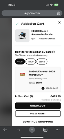

Nem tudom, mert nekem automatikuson hosszabbítja meg az előfizetést, amikor az lejár. A kérdés az, hogy engedi egyáltalán, hogy vásárolj egy újabbat? Ha igen, akkor a logika azt diktálja, hogy az egy év hozzáadódik a mostani előfizetésedhez annak lejárta után. De ennek után kellene nézni.
Czimby
Előfizetéssel egy évben csak 1 kamerát lehet vásárolni. Szóval attól függ a haverod mikor vette az övét. -
