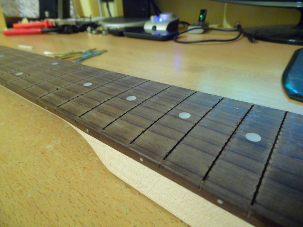

Jaja, ilyen elektronika szokott lenni az LP-ken, SG-ken meg hasonló kétpukis gitárokon. Kapcsoló tényleg fölösleges hozzá igazából. Csak kényelmi dolog. Ha egyiket lekussoltatod, akkor olyan, mintha a másikra lenne átkapcsolva. Gondolkoztam is rajta, hogy lehetne valami másra is használni azt a kapcsolót
NeoPampalini

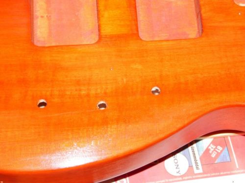

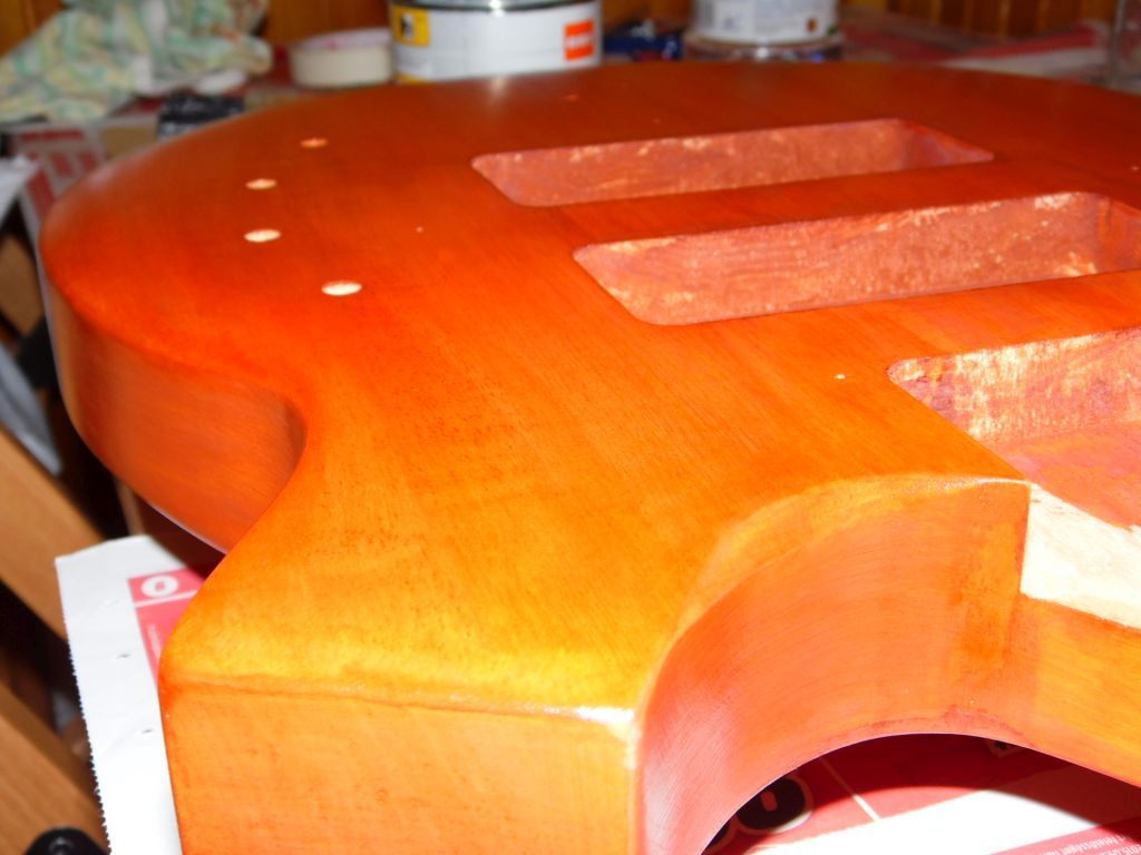

Meglássuk, egyelőre jónak tűnik (bár még 1-2 réteg biztosan kerül rá). Ha gáz van, még mindig el tudom vinni faterhoz, ott le tudok gyilkolni róla bármit a műhelyben (erős indok kell arra az egy és háromnegyed órás Bp-en belüli tömegközlekedésre...).
Otthonra, szokni a fretlesst jó lesz.
A híd helye előre a ki fúrva, én úgy méricskéltem, hogy jó helyen van.Egyébként még lehet, hogy változtatok pl. az elektronikáján, most valami fura, basszer körben általam nem nagyon látott vol-vol-tone-tone 4 potis, passzív felállás van (azt mondják, ez kábé a gitáros "Les Paul" féle koncepció, csak kapcsoló nélkül?), nem tudom. Mondjuk láttam a GS-en ócsóér SD elektronikát, újonnan is az kerül a legkevesebbe... Némi marás-faragás, fedlap gyártás, és csókolom. Hmm...

Nem biztos hogy ez igy jo lesz, majd reakcioba lep az izzadsagodal amitol megpuhul, es szepen osszegyurodik rancos lesz... utanna nagy szopo az ilyen lakkot eltavolitani, jobb jartal volna valami szarado olajal amit vekonyan felviszel beszivja a fa azt jonapot.
Minimum minoseg szerintem a parketta lakk lett volna az birja a terhelest es jo kemenyre szarad.
Maskor kerj tanacsot olyantol aki mar csinalt ilyesmit.
A hidat kitudod szamolni hogy hova kell furni??

Időközben rájöttem, hogy neked ez fretless project..
brickm
NeoPampalini
#20867

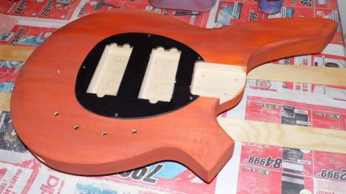

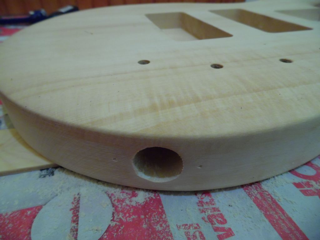

A vízbázisú lakktól nem püffedt meg a fa?
Csak mert a száraz fa eléggé veszi be a vizes lakkot meg pácot és még meg is dagad tőle.Inkább nitrós lakkal,vagy 2komponensűvel érdemes fújni. Az egyenletes,kemény gyorsan szárad.
nesa
NeoPampalini
#20867
Milyen lakkot hasznaltal?
bigrob
NeoPampalini
#20867

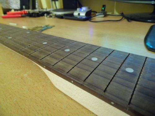

Gyári bundok nagyon gagyik voltak?
NeoPampalini
MadeInChina napló, 1. rész

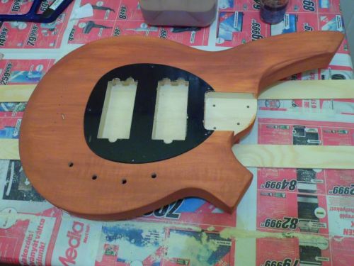

...és akkor megérkezett "A Csomag" (lásd itt). Ideje volt felszerelkezni a felületkezeléshez, bundtalanításhoz, hézagpótláshoz szükséges eszközökkel. Szeretem az egyszerű dolgokat, tehát irány az Obi. Egy-két kéziszerszám (kicsi fűrész, reszelők, csiszolópapírok, acélgyapot, homlokcsípő fogó), faragasztó, lakk (valami ócsó saját márkás Obi cucc, vízbázisú, 0.75 literes, bőven sok) kezdetnek elég volt. Pácot nem kellett vennem, fater asztalos műhelyében bőven volt maradék, amiből válogathattam.
Ezek után kineveztem az előszobában az asztalt műhelyemnek, és kezdődhetett a móka. A kiindulópont:
Egész jó! Némi csiszolás után jöhetett a pác, amit egy vászondarabbal vittem fel. Rögtön rá is próbáltam a koptatót, hogy hogyan is mutat (bocs, a fóliát még nem vettem le róla):
A színe valahol a kettő között van, a fotógép nem áll a helyzet magaslatán (bár ezt ráfogom a lakás fényviszonyaira inkább).
Jöhetett a lakkozás. Az első réteget "Tarzan erős" jelszóval 180-as papírral, a másodikat 240-essel csiszoltam át. A képeknél nem tudom, hogy 1 vagy 2 réteg után tartok, mindenesetre néhány kép (és bocs ismét a túlzott vörösért) :
Ma pedig megszabadítottam a fogólapot a bundoktól. Ja, tök rendben van ez a kínai faáru, a nyak egyenes, nem görbe, nem kanyarog, a bundok nem sorjásak, jól ülnek a helyükön.
A művelethez kicsit köszörülni kellett a homlokcsípőn, mert gyári állapotában nem lehetett vele a bundok alá nyúlni (ezt egyik kollégámra bíztam, neki van köszörűje
). Gyerekjáték az egész, persze ügyeltem rá, hogy lehetőleg ne nyomjam meg a fogólapot.Egyelőre itt tartok, a további lépéseket nem fogom elkapkodni, mert a lakknak több idő kell a teljes kötéshez, mint számoltam (most hagyok neki pár napot), addig is folyt. köv.
