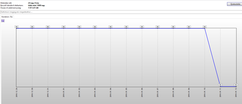

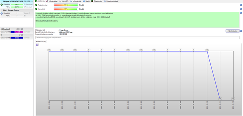

Kis segítséget kérnék:
Van két 128GB Samsung CM871a SSD-m, amiknél az utóbbi időben erősen csökken a kondició.
Majdnem 2-3 naponta 1%-ot.Az egyiknél látszik adatátvitel hiba az egy korábbi sata csatlakozó törés miatt volt akkor nem csökkent a kondició a hiba sem jelentkezett többet.Synology nas-ban üzemelnek, virtuális gép fut róluk.
Írás mennyiségre nekem nem tűnik soknak...
Mi lehet a hiba, vagy ennyire kis TBW lenne,, nem találtam róla adatot.

Jogosan aggódik, 1 TB írás még nem olyan sok, hogy 2%-ot essen a kondíció. Kivéve ha 120 gigás A400-a van, mert annak a legalacsonyabb a TBW-je a piacon, 40 TB, így ha abból elhasználsz 1-et, akkor valóban kb. 2,5%-ot esik. Bár ez a kondícióesés sem mindig lineáris.

Az egész onnan indult, hogy kérdezte miért eset már 2%-ot a kondíciója, mivel nincs 1TB se az írása ez nem megszokott, ezért hoztam fel, ha esetleg kis fájlokkal dolgozik lehet az, de lehet, hogy csak rosszul jelzi a meghajtó kondícióját, vagy csak gyárilag gyorsabban csökken ez az értéke az ssd-nek.....

De a megállapításomat fenntartom, ahhoz az értékhez képest is szerintem sok a 2% kondíció romlás.

Azért kértem, hogy ezeket adja meg. Másrészt, ha kevesebb mint 1 hónap alatt 2% esik, akkor 10 hónap alatt már 20%-ot eshet, ami sok, függetlenül a márkától. Extrapolálva 1 év alatt 30% is lehet. Így maximum 3 éves lenne az élettartalma. Egy modern SSD-től, normál használat mellett elvárható a legalább 5 éves élettartam, szerintem.
Összefoglalva, vagy rettenetesen le van terhelve, vagy valamilyen problémája van. -

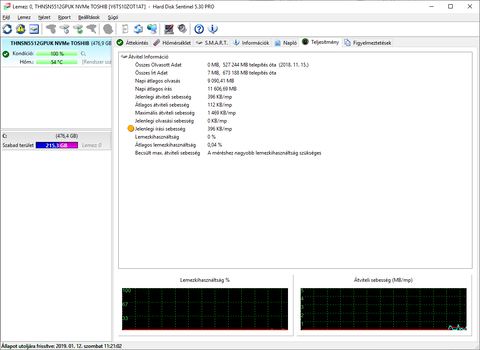

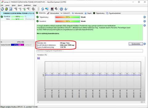

2napja vettem egy 970EVo ssd-t és telepítettem egy Windows 10-et rá, de mivel figyelmetlen voltam meg kellett ismételni a verzió miatt.
Ezen felül egy Forza4 demót telepítettem(28GB) és legnagyobb meglepetésemre a HD sentinel 260GB eddigi írást hoz, működési idő 7 óra.
Ez összesen nincs 100GB nemhogy a háromszorosa. ?????
Windows 10 Enterprise. -

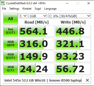

Intel 545s mérés a laptopomban. Szerintem vállalható
28 e Ft volt, 5 év garival az alzából. -

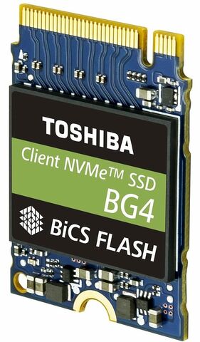

Raymond #35319 üzenetére
2230-as SSD-ről még nem is hallottam. Pedig logikus, hogy a hossza lehet akármilyen, hiszen csak azon múlik, hogy hol van a lefogató csavar neki, laptopban meg hogy mennyi a hely.
Valóban nagyon miniatűrők az SSD-k már, nekem már az mSATA is nagyon aprónak tűnt. Egy szinten túl az miniatürizációnak nincs értelme, mert ha már olyan kicsi, akkor elveszik, sérülékeny, meg mivel kicsi a hőleadó felület, jobban melegnek rajta a chipek.
Ha még fejlődik a NAND gyártás, le fognak olyan kicsi méretik menni, hogy microsSD-hez hasonló méretben is lehet majd kapni.

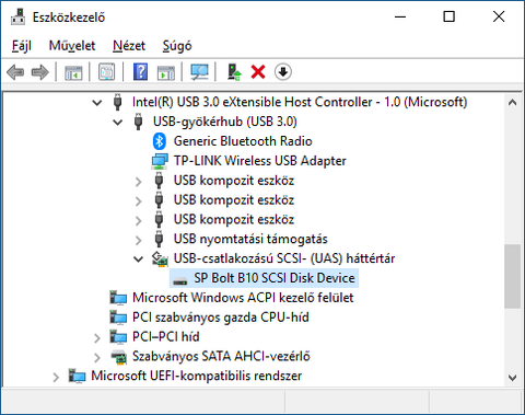

Elkövettem azt a hibát, hogy egyszerre teszteltem két meghajtót. Egyik az előlapon volt bedugva, másik a hátsó portba egy 1m körüli kábellel. Mindkettő ugyanazon a vezérlőn van (4+2 portos PCI-Ex kártya), ebből gondoltam hogy maga a vezérlő jó. Ki fogom próbálni a belső USB portról is, de nem az előlapi kábellel. Lehet hogy az a hunyó.

Jó néhány teszteléssel arra jutottam, hogy a gép mindkét előlapi USB 3.0 portja vacak (pedig a belső kábelezés jó).
A hátsó portról viszont hibátlanul megy. Köszi! -

A Bolt B10 egy USB 3.0 vezérlős külső SSD Micro-B fizikai interfésszel. A BOT / UASP az adatátviteli mód, amely utóbbit az eszköz támogatja firmware szinten és natívan a Windows 10 is. Ha pl. 7-esen használnád, ott nem lenne UASP, mivel az nem támogatja natívan.
Ilyenkor a szokásos dolgokat érdemes végigzongorázni, vagyis lehetőség szerint kipróbálni az eszközt másik USB-kábellel, másik gépen, másik operációs rendszerrel is. Ha mindenhol az említett hibát produkálja, akkor lehet azt mondani, hogy eleve gond van vele. De még ez esetben sem kukázni kellene, hanem inkább egy garanciális cserét megejteni. Ha netán lejárt már a 3 éves gyártói garancia és nemcsak az adott hardveren és OS alatt produkálja a hibát, hanem mindenhol, akkor meg szétszedni és a benne lévő SSD-t kipróbálni máshol csatlakoztatva. De ezt is csak akkor, ha már lejárt a garancia, máskülönben garanciavesztéssel járhat a szétszerelés! Legalábbis, ha marad külsérelmi nyoma, valamint az előbbi képen lévő matricát eltávolítják, akkor mindenképpen. De amúgy most nézem, hogy egy tesztben lévő kép alapján ennél a PCB-re van integrálva a Micro-B fizikai csatlakozó, vagyis egybeépített és csak USB-n lehet csatlakoztatni... Egyébként meg inkább az SSD állapota lett volna a lényeg, nem az eszközkezelős screenshot, amin amúgy sem látszik semmi hiba (ismeretlen eszköz, hibakód)... Vagyis ha felismeri, akkor mit mutat az állapotára a HDS, vagy a gyártó szoftvere (ha van ilyen célra), SMART rendben van-e stb.
zizidor
Van egy SP Bolt B10 típusú külső SSD meghajtóm, ami az utóbbi napokban furán viselkedik. Egy UAS interfész van benne, ahhoz csatlakozik a meghajtó. Hosszabb írás közben teljesen random módon I/O hiba történik és megszakad az írás. Az eseménynapló szerint az interfész a problémás, nem tud vele kommunikálni, hiába próbálja helyreállítani. Teljesen el is tűnik a meghajtók közül, mintha kihúztam volna.
Nem kontakt hiba, mozgatásra nem reagál.
Nem kábel hibás, másik meghajtó tökéletesen megy vele.
Nem is az USB port hibája.Vezérlő vagy interfész hiba lehet? Lehet vele kezdeni valamit? Vagy leginkább kuka?
