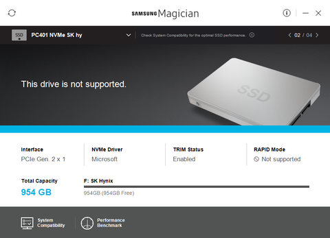

Van NVMe-n is TRIM, de nem kell külön kiküldeni, mert az általános lemezműveletekbe van beleépítve, úgy, hogy ki se tudjon maradni. Így TRIM utasítás külön nincs, és az NVMe-s meghajtókat nem kell TRIM-ezni sem, mindegy milyen OS, milyen driver, a kernel küld-e TRIM parancsot. Ez csak SATA/PATA SSD-knél fontos.
(#37726) Doky586: ebben igazad lehet, de én azért bízok benne, hogy az Adata saját progija van olyan intelligens, ha felismerné, hogy nem hajtódott végre a TRIM parancs.
Ciccuka
Ciccuka #37728 üzenetére
Samsung Magician szerint is megy a TRIM

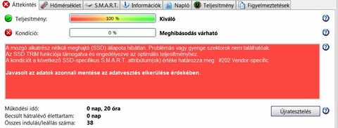

Szerintem ez az 1 %-ot esett az SSD-m dolgot akár el is engedhetjük, annyiszor volt szó már erről, hogy mekkora tragédia! Nem is használtad még szinte? Na bumm, az én vadiúj 860 EVO-m 100 %-ot esett, mikor csereberéltem a HP-ban, gondoltam is egyből, hogy rögvest eret vágok a szomszédon, de inkább felvettem a szőnyegről aztán használom. Nem tőzsdei papír ez, hogy mindig azt nézzük mennyit esett éppen.
Amúgy jobban teszed, ha használod, ha már úgyis csak zuhan az a %....30 hónap nem használat mellett már 10 %-on lesz!

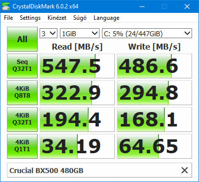

Ciccuka #36614 üzenetére
Jó, de nézd az árat is. A BX500 belépő kategóriás. Sokkal olcsóbb, mint anno a BX100. Ahhoz képest, a teljesítménye nincs is sokkal lemaradva, ha kiszámolod az ár/teljesítmény arányt, az jobb lesz, mint a régi SSD-k esetében. Átlagosabb felhasználáskor nem is fogod érezni, hogy valami 7-8 vagy 15-17K IOPS.
Semmilyen visszafejlődés nem volt. A NAND lett lassabb, meg kevésbé írásterhelhetőbb, mert rájöttek, hogy a legtöbb átlag felhasználó nem ír annyit, amennyit korábban gondoltak, és a TLC, QLC NAND olcsó is. Hol kaptál te néhány éve megfizethető árszinten 1 terás SSD-t? Cserében meg igaz, hogy lassabb a NAND, de a vezérlők fejlődtek, meg a cache-el is el lehet fedni a NAND gyengeségeit egy szintig, az elég limites SATA3 sávszél így is telíthető. Akinek sebesség kell, vagy az SSD teljes felületén sebességkonzisztencia vagy nagy írásterhelhetőség, most is vehet MLC-t, SLC-t, Optane-t méreg drágán, de az átlag felhasználónak nem éri meg.
A csökkent írásterhelhetőség is relatív. Régen a strapabíróbb SLC, MLC NAND-ból kevesebb volt egy SSD-n (ilyen 64-128 GB), most meg igaz, hogy a TLC, QLC írásterhelhetősége töredéke, de cserébe többször annyi cella is van az SSD-re téve, ami ezt a hatást ellensúlyozza, ugyanaz az írás több cella között tud megoszlani, egy cellának nem is kell annyit bírni.
Nyilván a BX500 nem ajánlható mindenkinek. Azért is van a Milyen SSD-t topik elején a kérdőív, hogy milyen gépbe, milyen felhasználásra lesz. A BX500-nak szerintem az egyetlen nagyobb hátránya, hogy nincs rajta DRAM cache. Azzal sokat javulna. Vagyis van belőle módosított, DRAM cache-es változat, azt hívják MX500-nak. Jó, nem teljesen azonos a kettő, a DDR cachen kívül van még különbség, de a lényeg mégis ez.
A BX alapszintű SSD.
Nem lehet a BX régebbi szériáival sem nagyon "versenyeztetni" , hiszen megváltoztak a technológiák is.
Emellett az MX is jóval olcsóbb lett, tehát a paletta változott. Szét lett húzva picit.
A lehetőség adott, ha valakinek nem tetszik, vehet mást , de belépőszinten elég nagy a tolongás, azokkal kell versenyezniük.
A Spectek nem értem hogy kavarodik a BX-hez jelen esetben, a Spectek hamarabb létezett, mint egyáltalán a BX, meg egyáltalán az SSD-k..
A BX-eken Micron memóriák vannak, ST2258XT vezérlővel. Ne keverjük ide a Spectek-et.
Nem csak a Crucial-t kell szidni.
Nézd meg mi a szituáció, SLC-MLC-TLC-QLC... Ez nem meglepetés, ez eddig is így volt.....

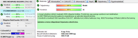

zolikaDB
Ciccuka #36372 üzenetére
- BIOS ha jol tudom, a legujabb
- HDS kondicio - megnezni nem tudom, semmivel nem erem el a Crucial SSD-t, max este egy kulso hazba berakva
- minden vadiuj a gepben, SATA kabelbol ketto, bontatlannal probaltam
- tap is vadiuj, FSP Hexa 400W
Eddig 3-4 napot ment az SSD, azota kakukk. -
