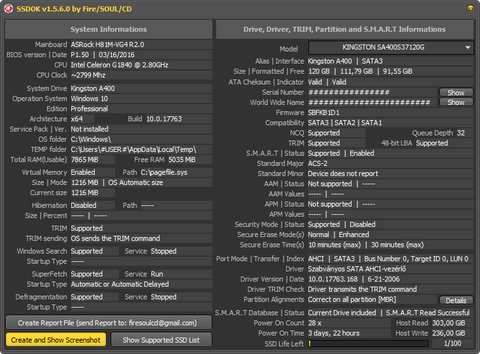

PitLee

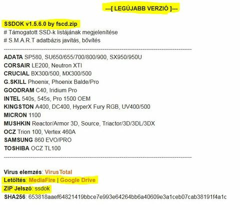

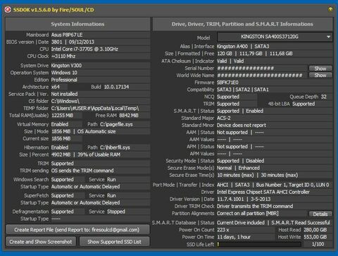

Ott van az SSDOK - SSD Informations Tool by FSCD
dugo_
Bios mutagatás helyett a CMD, SSDOK felületek többet mondanának...
https://logout.hu/bejegyzes/bodor/gyorstalpalo_ssd_sebesseg_problemasoknak.html
https://logout.hu/bejegyzes/fire_soul_cd/ssdok_ssd_informations_tool_by_fscd.html10 Gbps elméletben 1250 MB/s, gyakorlatban pedig reális lehet az 1000MB/s körül mért érték.

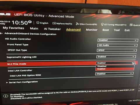

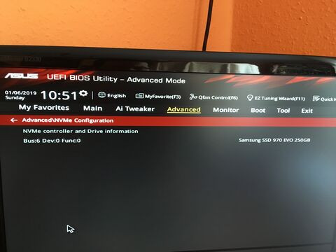

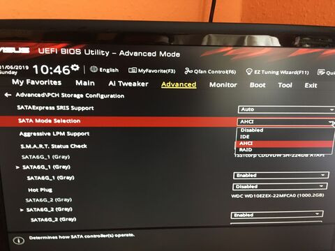

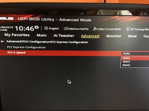

zs198

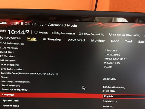

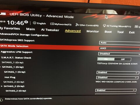

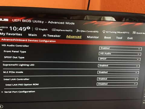

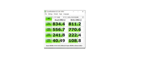

Egy kérdéssel fordulnék hozzátok:
Van egy Asus z97 PRO gamer MB.-om.
Ezen ugye egy m.2-es NVME foglalat ami 10Gb/s sebességgel bír.
Ehhez a laphoz vettem egy Samsunk m.2 NVMe 970 EVO SSD-t. Ami 32 Gb/s-et tudna.A win 10 telepítése után mértem egy sebességet (crystal mark-al) és 800Mb/s-et mutatott az olvasási seb.-re.
Ez mennyire reális? Tudom, hogy ezzel a lappal a 10GB/s a plafon...elvileg.A Bios 2203-as. Ennél frissebb nem jött ki hozzá.
Pár Bios beállítást belinkelek, hátha ott sem jó valami.
Köszi előre is. -

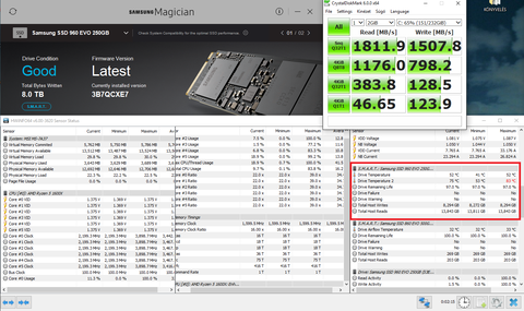

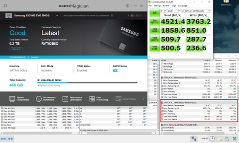

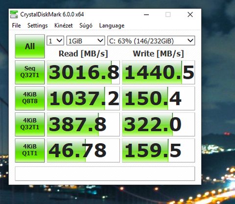

Lenne egy kérdésem, egy nálam tapasztalt komoly eltéréssel kapcsolatban:
1. adott egy 250 GB-os SAMSUNG EVO 960 Nvme SSD ami papíron tud R:3200/W:1500 MB/s. Az egyém ehhez képest M.2 foglaltban [rendszer meghajtó]
2. adott egy 500 GB-os SAMSUNG EVO 860 SSD ami papíron R:550/W:520 MB/s. Az egyém ehhez képest SATAIII [másodlagos meghajtóként]
[rapid, AHCI, TRIM on]
Az abszurd eltérésnek mi lehet az oka? Teszteltem CrystalDiskMark-al és SAMU Magiciannal is.Köszi!

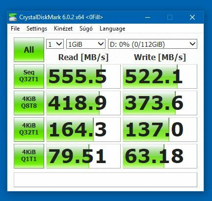

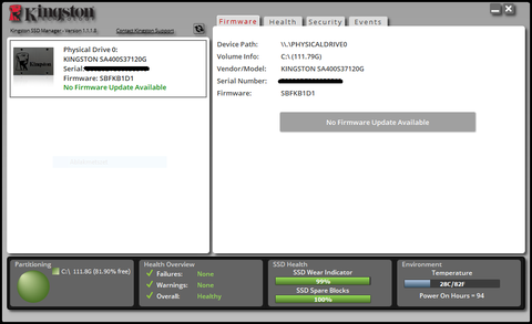

Pörp
Van egy régi Kingston V300 SSD-m 120Gb-os. Megmértem CrystalDiskMark 6.0.2-vel, nagyjából 2perc alatt lefutott a teszt. A sebessége most nem fontos, de nincs vele gond. Vettem egy 10napos Kingston A400 120Gb-os SSD-t, szintén megmértem ugyanezzel a programmal, és sokkal tovább tartott a mérés. Mindkét SSD SATA 6Gbit csatlakozón volt.
A Q8T8 read legalább 1 percig tartott, a Q8T8 write rész szintén 1 percig tartott, és közben még a rendszer is beakadt, darabos egérmozgás, apró fagyások. Olyan mintha ezen a mérési részen gondja lenne. A V300-hoz képest 3-4x annyi ideig tart a mérés, és közben akadt a rendszer a Q8T8 résznél.
HD Sentinel szerint 100/99, és nincs gond vele. Vezérlője lehet hibás?Köszönöm!

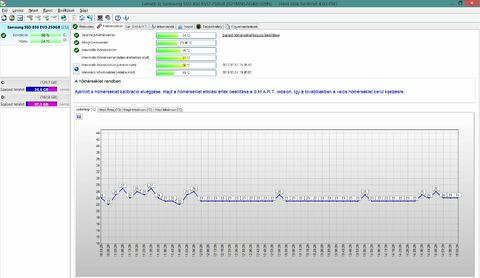

Pgraph
Frawly #35270 üzenetére
Másik gépemben lévő 2,5 colos Samsung 850EVO-nak kb. ilyen az alapjárati temp-görbéje:
És én az ilyesmi az értékekhez voltam szokva, mikor beépítettem a Crucial MX500-amat.
Többek tapasztalata alapján mostmár eléggé bizonyos a félremérés (csak a mértéke különböző), és az is látszik, hogy szignifikánsan magasabb hőmérsékleten dolgoznak, mint akár a saját családjukból való 2,5 colosok. És bárhogyan is: valószínű, hogy a magasabb működési hőmérséklet = rövidebb élettartam. Az enyémet mondjuk 5 év garanciával vettem, de az adatok nekem úgyis fontosabbak, mint, hogy a garidőn belül ingyen cserélik, vagy nem. -

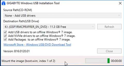

Glaz-dozfhut
baboss #35242 üzenetére
Az alaplapod támogatási oldalán nem próbáltad az Asus EZ installer nevezetű programot? Win 7 telepítőjébe integrálja az USB drivereket, meg elvileg NVME drivert is. Másik angol nyelvű oldalon hasonló processzorgenerációnál ez volt a megoldás, csak a legújabb programverziót kell használni. Az előző fényképed alapján olyan, mintha chipset driver sem lenne telepítve.
kép -
Glaz-dozfhut

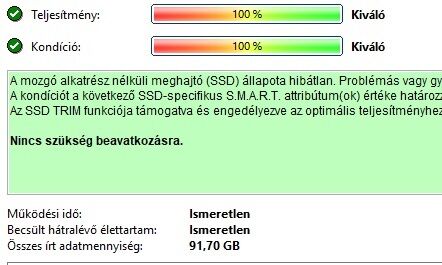

Walter_White #35250 üzenetére
Cselesen sikerült úgy intézni, hogy a képen a legfontosabb részletek ne látszódjanak, HDS verziója, SSD pontos típusa. De egyébként lehetséges, vannak gyártók, akik tesztképpen megjáratják, és felírnak rá 100-500 gigát.
Szia,
Vannak gyártók, akik ellenőrzés gyanánt írnak rá valamennyit, ilyen például az ADATA.
Walter_White
Sziasztok! Ez 1 teljesen bontatlan SSD, hogy létezik hogy már 100gb rá van irva? (Nem csak a HD Sentinel képen látszik)

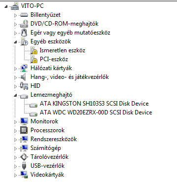

baboss
Vettem egy Hynix PC300 PCIe NVMe 256GB M2 SSD.
A rendszerben van egy 2 TB HDD sata 3-as porton, adat tároló.
Kingston HyperX 3K 2.5 240GB SATA3 SH103S3/240G sata 2-es porton, OP Windows 7
Hynix PC300 PCIe NVMe 256GB M2 SSD. M2-es foglalatban OP Windows 10
Win 10 alatt a lemezkezelőben, és a számitogép ikon alatt látható, felismeri az összes meghajtót.
Viszont Win7 alatt sehol nem látható Hynix PC300 PCIe NVMe 256GB M2 SSD, csak a Kingston HyperX, és a HDD látható.
Alaplap Asus Maximus VIII Gene.
Win7 telepitésnél se ismeri fel az Hynix PC300 PCIe NVMe 256GB M2 SSD, nem dobja ki a telepitési lehetőségek közzé.
Az eszközkezelőben ezt lehet látni, WIN 7alatt -

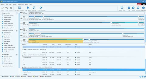

Strauss #35218 üzenetére
Én particionáláshoz a MiniTool szoftverét szoktam használni. Ingyenes és van benne oprendszer átköltöztetés is.
Tudnál mutatni egy olyan képet, amin látszanak az eredeti és az ssd-re másolt partíciók? A Win7 indító kép lehet a Win10 vagy egy korábbi verzió helyreállító rendszere, mindenesetre azt jelzi, hogy nem az indul el, aminek kellene.

Strauss
Vettem egy SA. 860 Pro SSD. Át szerettem volna rá klónozni a működő win. 10 rendszeremet . Megcsináltam , ahogy egy leírásban találtam (Fire/SOUL/CD). Megvolt a boot pendrive , onnan klónoztam , kiírta , hogy sikeres , minden ok. Újraindítottam a rendszeremet , csak az SSD volt rajta , de valami régi Win 7 / Win 7 ultimate indító kép jön be . Onnan nem megy tovább , írja , hogy nincs működő op. rendszer . Esetleg vmi ötlet ? ( Amikor visszateszek mindent indítom a gépet , rendesen rajta van a rendszer az ssd n , )Előre is köszi.

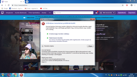

Hello,BUEK!
HELP!
Kingston 240gb V300 ssd-t áramkimaradás után nem ismeri fel a bios, power cycling-ot probáltam több módon,több gépen de nem jött össze. alapvetően nincs sok menteni való rajta,sok minden másutt is le volt mentve ,valamennyi doc ,és kép ami fontos , talán max 1gb. Mit lehet vele kezdeni és milyen árban?
Az megamarhaság,hogy venni egy ugyanolyan mukodot és átrakni a memoria chippeket?
Vagy tudnatok valami otletet adni? Esetleg kontaktot ahhoz aki erthet hozzá...
Kurt kft-t kihagynamKöszi előre mindenkinek
