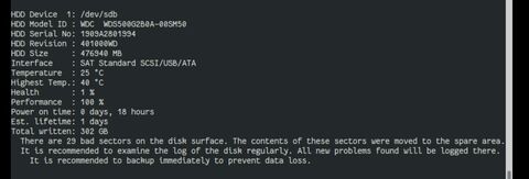

A legnagyobb probléma most az, hogy readonly-ban ragadt, linux alatt elérhető a teljes "C" partíció, de nem törölhető róla semmilyen adat, és a partíciók sem
Van 5 év garancia, sőt még csak pár napja van meg, így elvileg lehet cseréltetni is, de az adatokkal mi lesz???
Ilyenkor mit lehet tenni szerintetek?Az szinte már csak mellékes most, hogy ilyen lehalás után milyen bizodalmam legyen ezzel a tipussal

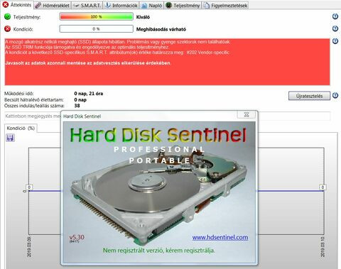

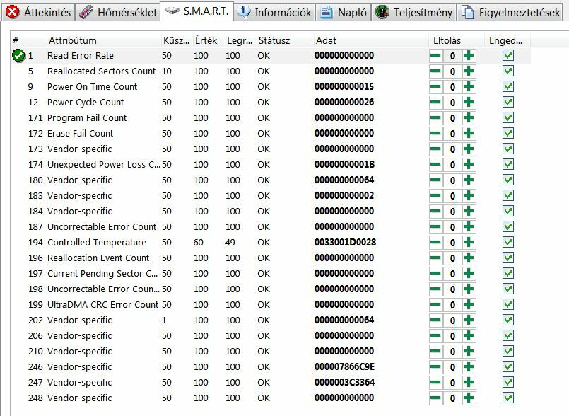

Ja, szerintem is haldoklik az SSD. Bár elvileg az alaplapi SATA vezerlő haldoklása is okozhat ilyet, igaz akkor a többi SATA eszközzel is probléma lenne.
Én még azért a SMART-tot megnézném, mert az oké, hogy 4 éves, 64 gigás, meg 91% kondíció és nem ír hibát, de azért sokszor kiderülnek apróbb dolgok egyéb SMART értékekből. Nem biztos, de ingyen lenne egy screenshotot beszúrni róla.

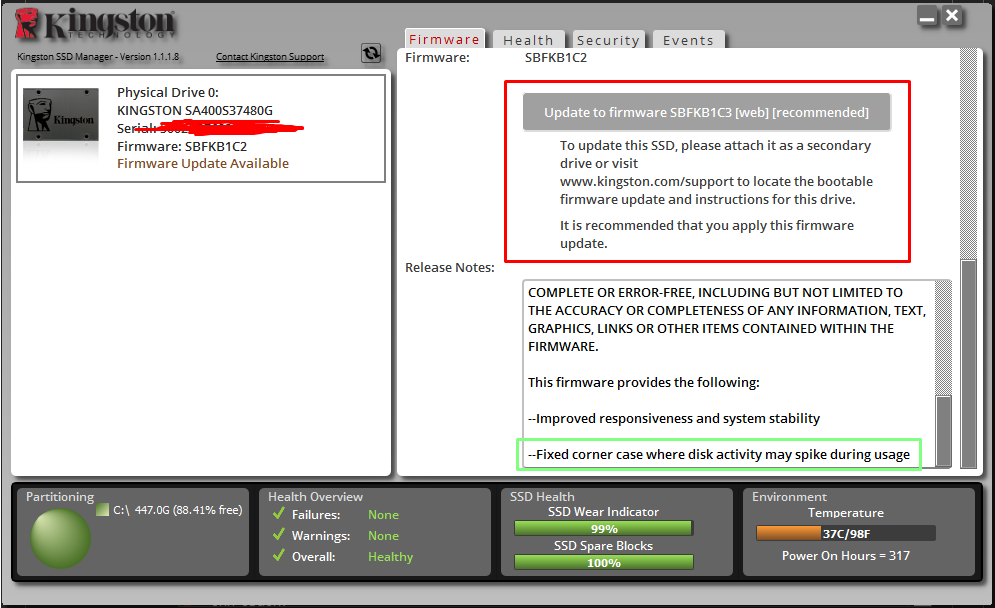

Ezt tettem ma én is. Elég sok levélváltás volt köztünk, de rendesek voltak. Meg kicsit értetlenek is.
Leírtam hogy mi a problémám, erre írták, hogy frissítsem a firmwaret!
Szóval kicsit nehezen indult, de aztán megértettük egymást.
Azt írták, hogy valószínűleg baj van az ssd-vel. Így ha gondolom, akkor cserélik közvetlenül.
Csak pár képet kértek cserébe. Szóval másnak is ezt ajánlom. Bár nem kis tortúra, azt sem tudom mikor ér ide, vagy nekem vissza kell e küldenem a másikat.zoltankakuk

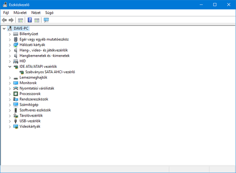

AHCI automatikusan van BIOS-ban.
Rendszergazdaként is indítottam, D:-ről is próbáltam, akkor is ez fogadott:Windows 10 Pro, jogtiszta.
Egyébként a másik gépen is C:-ről megy.

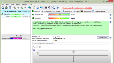

kb akkor neztem ra a hd sentinellel mikor megvettem, fel eve, tokeletes 100% volt, most 1 hete latom ezt... ma toltottem le a toolboxot es ott is ugyan ez, de a sebessege valtozatlan, hibajelenseget eddig nem tapasztaltam... esetleg olyan lehet hogy maga a foglalat doglodik?

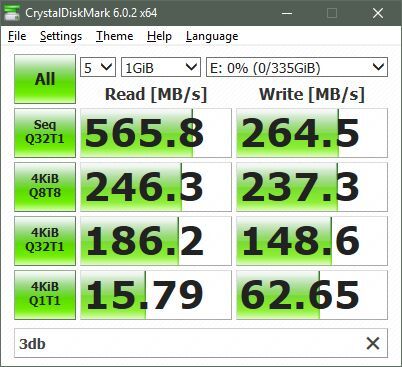

A crystal disk teszt is meglepően hamar lefutott és normális eredményekkel.

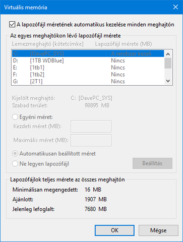

Most így állnak a dolgok, elkezdem így nyüstölni.
Hibernálás tiltva.

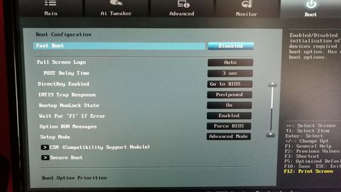

Virtuális memória az alábbi, ezt csökkentsem?BIOS -ban mit kéne finomítani?

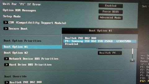

Ami fura volt, hogy amikor kezdődött ez az egész evvel a 860-al, akkor elkezdtem másik SATA portba dugni a vinyót. Ezután nem indult a gép, a BIOS -ban a Boot option prioritiesben a boot optionben fel se jött a samsung.
Csak a boot override -ban. -

Nagy nehezen rábírtam a Crucial SSD-t,hogy látható legyen Windows instalációkor.Kikelett húzni az ATA-s DVD-Romot,hogy lássa a rendszer.
Feljebb írtam mennyit sz.ptunk vele!Erre feltelepítem a Windowst minden ok...Amikor meg kijön már, hogy üdvözöljük és kijön az “asztal” erre kékhalál valami “Memory ...” hibával.Sajnos nem tudtam elolvasni végig.Ez az alaplap. Ezek után hiába tettem “safe mode”-ba,hiába próbáltam úgy elindítani,hogy az utolsó jó beállításokkal nem indult már el a Windows, mert mindíg kékhalál lett a vége.Videóm is van róla...Szóval aki nem akar sz.pni az SSD-vel az régebbi főleg nForce-os alaplapba ne vegyen SSD-t!
Az lett a vége hogy egy sima 2,5” HDD beraktunk azzal megy mint az óra!Doky586:Boot sorrend jó volt!
ilyenekre figyeltem...Nem kellett driver,addig el se jutottunk!

-Bios-ban ide mód van...
-Win alapdriver van
-SSDOK nem indul el windowsos alapdriverrel csak ha az nForce driver van fent akkor.Sőt még fél percre le is fagy a gép,ha elindítom.
Nem megy...
Igen egész reggel azt olvastam amit belinkeltél.Nem tudom már mit tudnék csinálni?!
Ezt a tároló vezérlős dolgot nem értem...Kérdés: Esetleg ami még probléma lehet?
-Windows Home Premium...nem e kéne ultimate?
-SATA-im csak 3Gb/s sávszélességűek -
