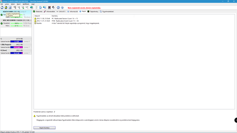

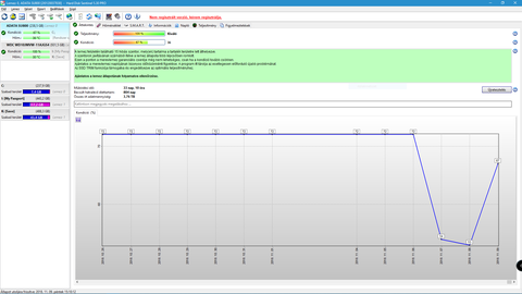

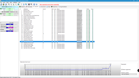

FalconKnight
Van egy ADATA SU800 256GB SSD-m.
Február végén vásároltam. Most rohamosan csökkent a kondíciója. Aggódok, hogy így még megbízható-e, vagy aggódnom kellene-e, hogy egyszercsak nem bootol be, vagy elveszik valami adatom?
Szerintem még kicsit fiatal ahhoz hogy elkezdjen csökkeni a kondíció, meg rémisztően gyorsan romlik....
Van rá garancia, azt mikortól lehet érvényesíteni?Előre is köszönöm a segítséget!!

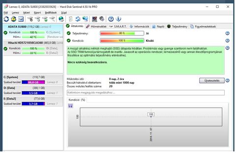

sz.j
Srácok!
Vettem egy új SSD-t (SU800), a Hard Disk Sentinel (v5.3) szerint hibátlan, de a TRIM funkció inaktív.
Ezt hol lehet aktiválni?Idézet:
"A mozgó alkatrész nélküli meghajtó (SSD) állapota hibátlan. Problémás vagy gyenge szektorok nem találhatóak.
Az SSD TRIM funkciója támogatott de inaktív. ........"Ui.
Most látom, hogy előttem kettővel részben hasonló a gond ..... -

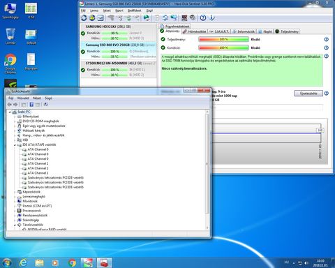

Szabikaa20
Olyan problémába futottam,hogy haver életre akart kelteni egy gépet...HTPC-nek szeretné használni.Na mármost rendelt sgy SSD-t bele Crucial BX500 120gb-ot.Más HDD vagy SSD-t nem raktunk a gépbe. Elindítottam a windows 7 HP 64-bit instalációt és ahogy kijönne az első tábla ott lefagy.A kék háttér kijön és ennyi.Azt hittem azér mert nincs még formátozva semmilyen formátumra az SSD.Elinditottam egy CD-ről indítható partition master progit amivel leformáztam NTFS-re.Ugyan azt csinálta továbbra is.BIOS-ban bekapcsoltam a RAID funkciót,erre elindult az instaláció.Aztán ott ahol a partíciókat lehetne kezelni nem látja az SSD-t a rendszer.Mintha nem lenne benne semilyen tároló egység.Ilyenkor mi van?Elég öreg a rendszer egy Asus alaplap van benne.Hogy tudnám életre kelteni?Miért nem látja a rendszer az SSD-t? Ahol a “Load driver” van nem lehet feltelepíteni?
A kép csak illusztráció! -

Szabikaa20
Emperor_ #34106 üzenetére
Hát a gyári adat felével megy kb...De ez Trim elött és után is egyforma.A másik,hogy nem is csodálkozhatom,ha csak 3Gb/s -ak a SATA-im...
Aham...Vagyis nagyobb lesz az élettartam,mert gondolom kevesebbet kell írni az SSD-nek.Vagyis nem kell neki törölni,csak felül írni.
A Samsung Magician szerint régi a Firmware az SSD-n és kínál fel itt valami új verziót.Azt érdemes feltenni?
Doky586:Hát és így is néz ki...Kivéve a tárolóvezérlőnél a RAID vezérlő,mert azt nem tudtam alapra rakni.De nincs RAID módban amúgy szóval elvileg nem számít nem?
Szabikaa20 #34104 üzenetére
Így kéne kinéznie: [kép]
Emperor_
Ugye, hogy ugye😁.
A Trim fontos az SSD működése érdekében.
ide módban picit lassabb, de a trim fontosabb.
Szabikaa20
Szabikaa20 #34099 üzenetére
Mutasd újra az eszközkezelőt hogy hol tartasz.
Emperor_
Szabikaa20 #34101 üzenetére
A Windows verzió nem gond, sata2 vezérlő sem.
Egy újrahúzást javaslok.
A nforce.ot 2 helyen kell lekapni. Most telórol vagyok, nézz végig mindent az eszköz kezelőben. Ott van egy olyan, hogy tároló vezérlő, onnan is le kell vakarni.
Szabikaa20
Emperor_ #34100 üzenetére
-Bios-ban ide mód van...
-Win alapdriver van
-SSDOK nem indul el windowsos alapdriverrel csak ha az nForce driver van fent akkor.Sőt még fél percre le is fagy a gép,ha elindítom.
Nem megy...
Igen egész reggel azt olvastam amit belinkeltél.Nem tudom már mit tudnék csinálni?!
Ezt a tároló vezérlős dolgot nem értem...Kérdés: Esetleg ami még probléma lehet?
-Windows Home Premium...nem e kéne ultimate?
-SATA-im csak 3Gb/s sávszélességűek
