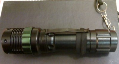

Vettem egy ilyen lámpát, és ezzel kapcsolatban kérdeznék pár dolgot:
1: A lámpatest fej része Hi módban sokkal gyorsabban átmelegszik, mint a C8-asomon. Ez normális?
2: A "Tailcap reverse clicky switch" pontosan mit jelent?
Ugyanúgy bekapcsolt állapotban, a kapcsoló félig történő megnyomásával lehet módot váltani?
Mert nekem furán viselkedik: valamikor egyszerre 2 módot ugrik, valamikor pedig egyet sem. -
