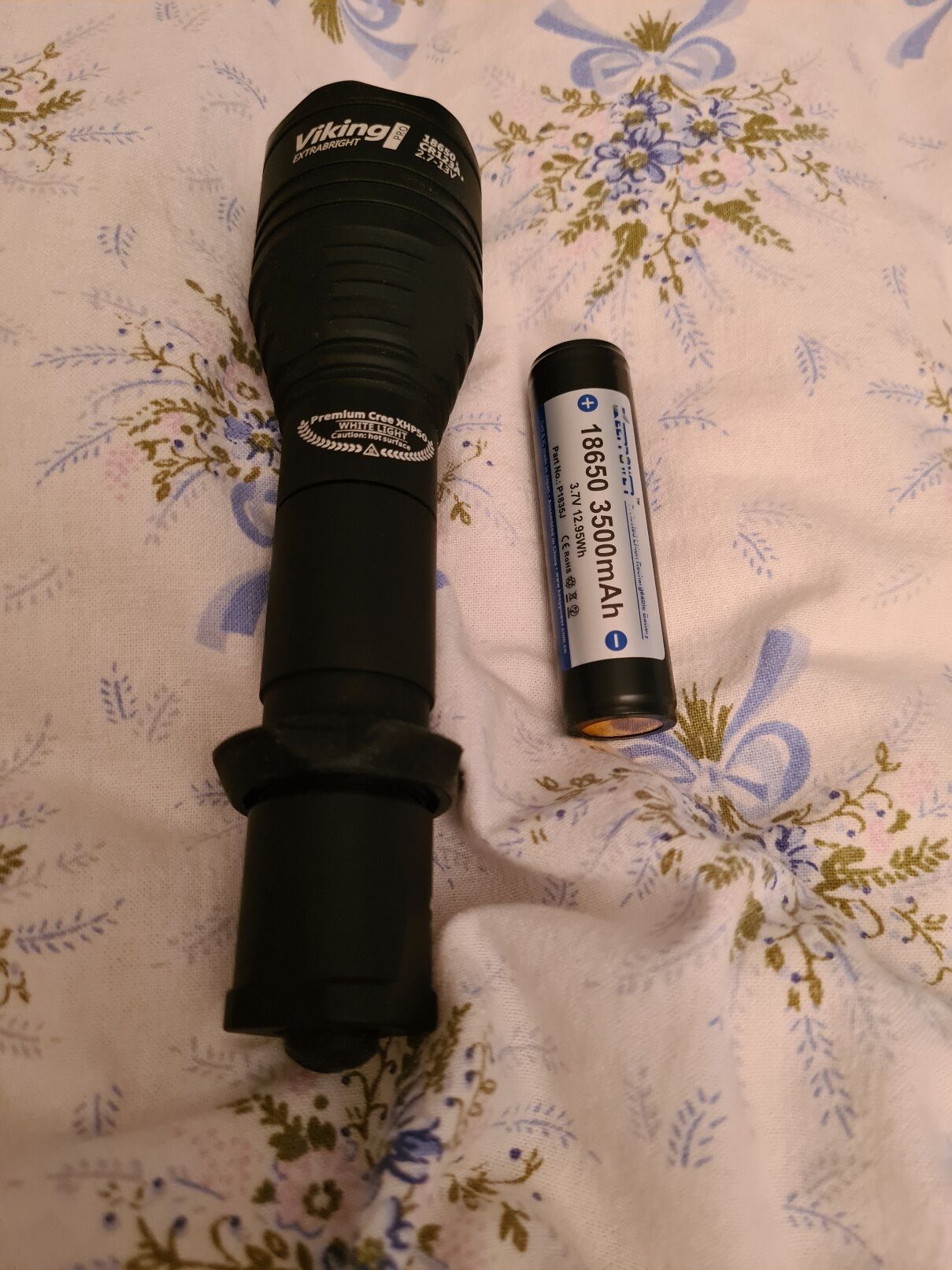

A Keepower akkukat használom az Armytek lámpáimban és a -10 °C nem okozott gondot. A legmagasabb fokozaton is üzemelt. A fagyos környezet az Acebeam lámpáimnak / akkuknak sem tetszik. Hideget / meleget az AA / AAA -s lámpáim is gond nélkük bírják.
