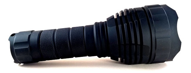

A Convoy L2 két akkuval már nem zseblámpa méret

A nagy méretű, jó hővezető fej és a 26650-es akkumulátorok fogadására alkalmas test azonnal az egyik legkeresettebb thrower lámpává tette. Már az első szériát AR (Anti Reflex azaz tükröződés mentes) bevonatokkal ellátott üveglappal illetve "taktikai" clicky zöld gumiborítású (GITD) kapcsolóval adták ki, ezek a prémium gyártókra voltak jellemzők.
Könnyű felismerni a fejen lévő ezüst színű rozsdamentes acél bezel gyűrűről. Ez véleményem szerint jó dolog volt, sajnálom, hogy változtattak rajta. A feketére eloxált lámpákon hamar meglátszik ha fejjel lefelé letesszük például betonra. Ez elég sokat ront az összképen, míg a fém színű bezel ha kopik is koránt sem annyira feltűnően mint a színezett társai. Gyárilag még csak CREE XM-L LED volt beszerelve többféle színhőmérsékletben, a driver pedig 20mm-es LD-29 típusú került bele. A csomag ekkor a lámpából, kiegészítő hosszabbító csőből, 18650 akkuhoz átalakító műanyag csövekből állt.

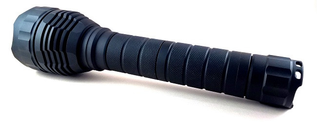

Jelenleg az alábbi kiegészítőket és felszereltséget kapjuk a lámpához: díszdobozban érkezik, tartozékként kapunk hozzá két pici mágnest a védelem nélküli flat top akkukhoz, 4 darab műanyag csillagot a 18650-es akkuk központos beépítéséhez, jó minőségű csuklópántot, "taktikai" gyűrűt, második akku beszereléséhez hosszabbító csövet.
A lámpában alapfelszereltség lett a kétoldalt AR bevonattal kezelt üveg, frissített LD-29 driver van már beépítve, és az alapértelmezett LED ezek után már a CREE XPL-HI V2-1A típus lett.
Gyárilag gyűrűs mintázatú a lámpatest, opcionálisan bekerült a kínálatba a kocka mintás test is.

Az L2 egy akkuval is képes ugyanarra a teljesítményre
