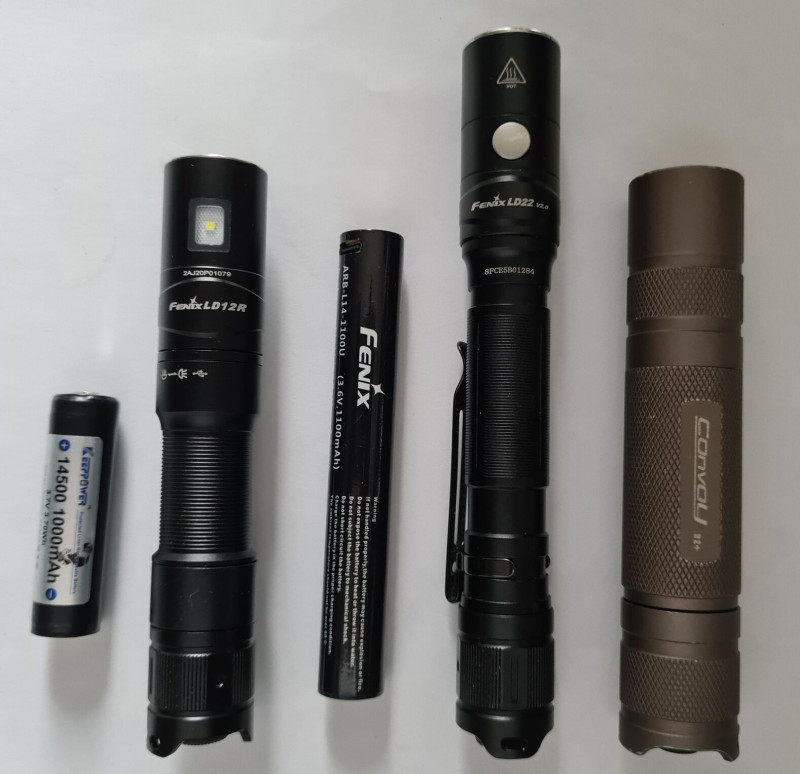

Máskép írom. Nincs semmid. Veszel 1 db Convoy lámpát. 20 € manapság. De ez még csak a lámpa magában (2 gumitömítéssel). Így még nem világít. Kell akku is. A 3500 mAh -ás a sportlámpa.sk oldalon 6€. Tölteni is kéne. XTAR ANT MC1 7€. Tok is kéne, 3€. Klipsz 2€. Lefele kerekítettem a legtöbb esetben. Olyan 40€ + szállítás (5€). +rengeteg szemét, mert mind külön van.
Convoy S2+ > 45€
Fenix LD22 V2 / Nitecore MT2A PRO > 50€Valahogy a Convoy alufala gyengébb, festéke nem olyan tartós. A Convoy lámpák hatásfoka, akár a magas, akár az alacsony fokozatokat nézem, nagyon alacsony. A 100 lm/W sincs elérve. Nagyon gyorsan merülnek.
A Convoy lámpák nincsenek felkészítve a fagyos körülményekre. Nem melegítik fel az akkut.
A Convoy lámpák vízállóságáról annyit, a vízben a lámpában is áll a víz.
