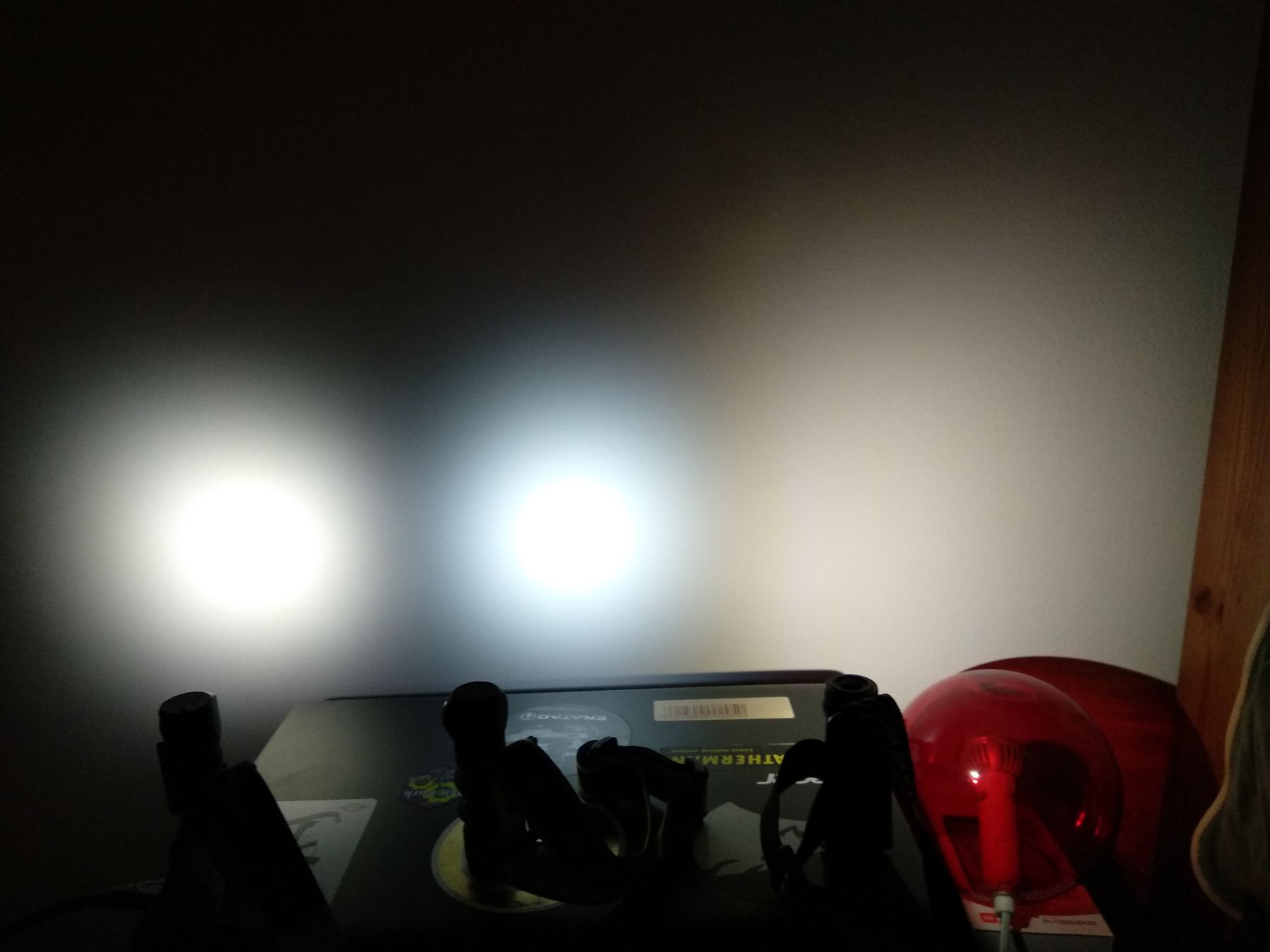

A Nitecore oldala szerint a magas CRI led 26 lm, 11 cd, ami tényleg nagyon szórt fényt jelent, nagyon rövid távra. A piros led pedig 11 lm, ami viszont nem is rossz.

Frissíteni fogom hamarosan a cikket a vörös fénnyel és a CRI fénnyel is. May15 jól mondja, kint lefotóztam, de egyáltalán nem látványos, éppen látni vele, de azért csinálok képeket beltérben és a CRI-ről is próbálok értelmes képeket lőni.
