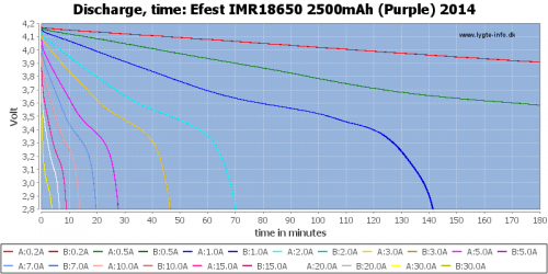

Kernel
dugesz77
#22369
Nem térdel be, annyira terheli a driver. Kisebb eltérések abból adódnak, hogy különböző a cellák belső impedanciája, ami további áramkorlátozó tényező.
Ha otthon betekersz egy 100 W-os izzót (400 mA), arra sem lehet mondani, hogy gyenge az áramforrás, mert 400 mA-on már "betérdel". Tud az többet is, csak ennyit kér az izzó. Más kérdés, hogy egy izzónál adott ellenállás van (legfeljebb hidegen kisebb), míg egy ilyen zseblámpánál a PWM-vezérlés határozza meg az áramot.
Efest IMR18650 2500mAh (Purple) 50 mΩ (35 A)
Efest IMR18650 2000mAh (Red) V1 90 mΩ
Efest IMR18650 2000mAh (Red) V2 110 mΩItt tesztelt érték szerepel, nem katalógusadat. Utóbbi nem annyira mérvadó, mert a belső ellenállás lehet változékony, állapotfüggő. (A belső ellenállást egyenáramon mérik, impedancia a váltakozóáramú ellenállás, de mindkettő utal a kondícióra, minőségre.)
Jól látszik a korábbi táblázatban is, hogy a Red V2 nagyobb belső ellenállása jobban csökkenti az áramot. Mellesleg ezen a fórumon ilyen problémás képeket a Firefox általában megnyitja nagyban is (jobblikk, kép megjelenítése).
Egyébként üzem közben nem sokáig van 4 V feletti feszültség, a táblázatban is a terheletlen feszültség szerepel. Terhelés hatására rohamosan csökken, erre egy példa:
Samsungnál a típusjelzés nem az áramra utal, zárójelbe írtam a folyamatos terhelhetőséget:
Samsung INR18650-20R 2000 mAh (22 A)
Samsung INR18650-25R 2500 mAh (20 A)
Samsung INR18650-30Q 3000 mAh (15 A) -
