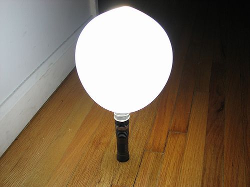

Inkább ilyennel mint bal oldalt:
Azért akarnék ilyesmit, mert ezt legalább máskor is tudnám használni, nem csak sátorozáskor, illetve ahogy néztem a videókat, a Varta fénye sem biztos, hogy elég lesz nekem, ha be szeretnék világítani egy 5x5 méteres területet elfogadhatóra. Ezek a kemping lámpások leginkább ilyen asztali és belső sátorlámpának jók, ahol a sátor fala visszaveri a fényt.
Ezért kerenék valami olyan lámpát, ami lehetőleg nem melegszik fel 500 vagy 700 lumen leadása mellett sem mondjuk 50 fok fölé.

Convoy C8, és a lencsét meg homokfúvatni kell.
Én S2-re raktam piros pet palack kupakot, hogy jó lesz bringára hátsólámpának, aztán pár perc után 1000lm-en a kupak 65fokra melegedett
Vagy van itthon egy zoomos lámpatestem, ami széthúzható, és így 360 fokban világít, és 18650-es akkut, 20mm-es csillagot, és 17mmm-es drivert fogad. Ha érdekel, akkor eladó, a többit meg esetleg privátban megbeszéljük.
