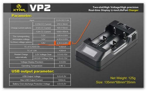

Én a 2 eltérő kémiájú aksihoz mindenképp külön töltőt használnék, meg igazából így is teszek.
Ni-MH aksikhoz ott az IPC-1L töltőm, a Li-ion-hoz pedig a VP2 töltő. Az általad meghatározott 4 pont közül, egyedül a 2.-at nem tudja a VP2, de a töltési időből erre lehet következtetni hogy mennyit vett fel. Amúgy olyan sokat nem tudsz meg a bevitt milliamperóra szám alapján a cella állapotáról. Azt csak akkor tudod meg hogyha kisütnéd az aksit. Cserébe VP2 egy nagyon jó töltő, tudja a cellánkénti 1A-t, 4.35V-ot is tud, kijelzi a feszt is, illetve úgy tölti a Li-ion cellákat ahogy kell.
A 2 töltővel olcsóbban kijönnél mint az MC3000-el. -

Még mindig töltő kereséssel vagyok elfoglalva.
Van-e olyan töltő most a piacon ami:
- NiMh akksikat is tudja (jól) tölteni. Van pár eneloop cellám.
- Méri a felvett kapacitást, tudjam milyen "állapotban" vannak a cellák.
- Tudja csatornánként 1A-t. (lehet akár fél amper is ha csak ezen múlik...)
- 4,35V töltés, gondolva a jövőre.Egyenlőre a SKYRC MC3000-es tudja ezeket, de az 90$ körül mozog. Aki tud ilyen paraméterekkel megáldott töltőt ne tartsa magába!

bul07
Gondoltam rendelek egy olcsó töltőt a bontott cellának úgyis jó
Dec 15 ezt meg is rendelem(jó párat eladott ezért is gondoltam erre), és ma meg is jöttKibontva nagyon könnyűnek éreztem így gyorsba szét is kaptam
És meg is mértem
Üres járatba 4.40V , egy 4.10V cellát 4.25V töltötteTi mernétek a mérések és a képek alapján használni, felügyelet mellet?
Én nagyon silánynak tartom -
