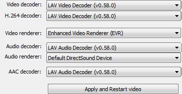

VLC-vel használom Windows 8 Pro alatt a tuner kártyámat, de egy problémám maradt!
Nem tudom 4/3 képet teljes képernyőn nézni néhány adónál.
vagy így nézem:
ennyit lehet elérni max. persze így használhatatlan:
Nem találok széthúzás funkciót a programban. (Google találat: VLC Fill Stretched Window And stretch video persze válasz nincs...)
Jól látom hogy a VLC-vel ezt nem lehet megoldani?
Windows 8.1 Pro alatt, Média Centerrel persze jó. (Zoom 2 opcióval)

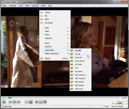

Médiacenterekkel szerintem nem érdemes foglalkozni. Például nagyon korrekt program a DVBViewer, de az fizetős. Először inkább célszerű kipróbálni a tunert az ingyenes VLC-vel.
Alábbi szöveget mentsd el például Budapest.m3u néven, utána a VLC-vel megnyitod. Vagy akár társítható is a VLC-hez (lehetőség szerint), akkor kényelmesebb, mert később csak kattintani kell:
#EXTINF:0,m1 HD
#EXTVLCOPT:program=100
dvb-t://frequency=610000000
#EXTINF:0,m2 HD
#EXTVLCOPT:program=101
#EXTINF:0,Duna HD
#EXTVLCOPT:program=121
#EXTINF:0,Duna World
#EXTVLCOPT:program=120
#EXTINF:0,RTL Klub
#EXTVLCOPT:program=20
dvb-t://frequency=802000000
#EXTINF:0,TV2
#EXTVLCOPT:program=40
#EXTINF:0,Euronews
#EXTVLCOPT:program=213
#EXTINF:0,Info csatorna
#EXTVLCOPT:program=214
#EXTINF:0,MR1 Kossuth
#EXTVLCOPT:program=130
#EXTINF:0,MR2 Petofi
#EXTVLCOPT:program=131
#EXTINF:0,MR3 Bartok
#EXTVLCOPT:program=132
#EXTINF:0,MTVA Info
#EXTVLCOPT:program=115
=====================================Ha más adót fogsz, akkor persze át kell írni a frekvenciát, igény szerint:
http://mindigtv.hu/lefedettseg
Így kell kinéznie:

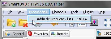

Másik ingyenes program a SmartDVB. Itt először azt kell megfigyelni, hogy "látja-e" a saját eszközöd:

A SmartDVB-ben milyen kodekeket kell beállítani, hogy működjön a mindigtv? -

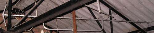

Nem vagyok a helyszínen (egy másik településen élő családtagomnál adódott az alábbi helyzet), így pl. a szobaantenna pontos típusát nem tudom (persze meg tudom kérdezni, ha fontos), de remélem, így is tudtok segíteni!
Amennyiben egy kis szobaantennát a kb. 40km-re lévő adó felőli ablakba helyeznek, az RTL Klub adása bejön, de a kép gyakran szétesik, a többi csatornát pedig megtalálja ugyan a STB, de vagy csak egy kimerevített kép jelenik meg, vagy még annyi sem. A kérdésem az lenne, hogy ezek alapján megmondható-e, hogy milyen irányba érdemes elindulni, tehát pl. abból, hogy az RTL Klub rossz minőségben ugyan, de bejön, következik-e az, hogy egy jobb szobaantennával már stabilan működne? Szobán belüli antenna-áthelyezéssel természetesen már próbálkoztak, az ablakban volt a legjobb a vétel.
Tető alatti antenna-elhelyezés a padláson megoldható, de gondolom, egy szobaantenna nem alkalmas arra, hogy kb. 15 m távolságból küldje a jelet a TV-re, tehát ebben az esetben is eszközcsere szükséges. Ezt jól gondolom?
Bocs az amatőr kérdésekért és előre is kösz a válasz(oka)t!
Kernel
Erősítőből lehetőleg egyet kell használni, illetve szokás, ezen a háztartási szinten. De azt viszont a dipólnál közvetlenül, ahol legjobb a jel, ügyelve a szakszerű bekötésre.
A második erősítő az előző zaját is erősíti, így végül a hasznos jel szinte elvész a zajban, illetve akármilyen erősítőket nem is lehetne így összekötögetni. Profi technikákat viszont ilyen téren nem alkalmazunk.
Ha rendben van a bekötés, kábel, utána az antennával szórakozni, mozgatni, irányba állítani, máshová áttenni akár a padlástéren belül is, ahol jobb jelszintet produkál. A képen látható UHF-antenna egyébként nem lenne rossz, ha jól használják.
hl225
Régi analóg vételről maradt VHF antenna, a tv-től kb 30 méterre, két erősítővel (szintén régebbi típus). Egyik az antenna után 4 méterre, másik a maradék távolság felénél kb.
Kabhegytől kb. 80 km-re szeretném az adás fogni samsung tv-vel.
A „c” MUX (794 MHz) 95%-os jelerősséggel 3-5 bithiba aránnyal fogható, de van hogy egy pillanatra felugrik 150-re is.
Ugyanezen beállítások mellet az „a” mux (818 MHz) 93%-os jelerősség mellett 2000 bithiba arány. Ekkor még nézhető, de ha ez fölé ugrik a kép szétesik. Viszont itt a jelerősség is néha 0-ra esik.
Az antenna tetőn belül van, egy 10 cm-es válaszfal van csak az adó irányába. De a tető acélszerkezetes, de közvetlenül acél tartó nincs az antenna irányába.
Ahogy olvasom, nem kedvezők a körülmények (hosszú koax, tető alatt, analóggal sem volt sose igazán jó a kép) de még is milyen irányba induljak el. Mivel ekkora a két mux között a különbség nem lehet hogy még is csak az antenna kevés.
Erősítő nélkül próbáltam, külön-külön is, akkor egyáltalán nem jó. Próbáltam közelebbi de gyengébb teljesítményű adóra fordítani, ugyanez a helyzet.
Előre is köszönöm.
Az antenna korábban, már nem így áll:
