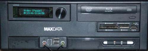

Hát igen, egy pécé alapú megoldás sokkal kiforrottabb lehet, mert az alkatrészeket is főleg pécékkel használják. Az armos megoldásoknál benne van a pakliban, hogy valamiért nem úgy működik a driver ahogy kéne, mindenképpen nyílt forrású kell, mert a gyártó nem fordít armos linuxra binárist. A raspi usb problémája pedig külön "öröm". Nagyon sok múlik a szerencsén, hogy adott tuner mennyire tud működni vele, hogy milyen usb adatátviteli módot használ. Pont ugyanazt más nem csinálja pont úgy, mint te ezért a magad bőrén / kárán kell kitapasztalni, hogy működik-e az ötleted vagy sem. Arra remek, hogy új ismereteket tanuljon az ember és próbálkozzon, de semmi sem garantálja, hogy a végén mindennapi használatra is alkalmas eredményt hozzon össze.
Hétköznapi használatra még mindig egy laptopról fut a tvszerverem, pedig már egy éve megvan az első raspi-m, de még mindig nem hozza azt a szintet (stabilitás, megbízhatóság) a tévé-multimédia terén, mint egy gyári készülék. -
