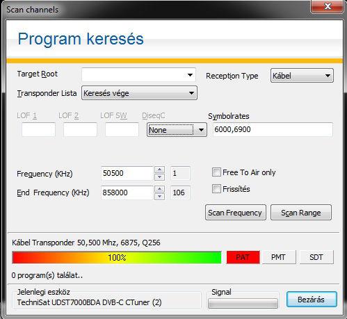

Na várj, akkor egyelőre azzal van a baj, hogy valóban nem látja a géped a tuner-t. Addig ne is próbálkozz a csatikereséssel, amíg az ablak alján a Jelenlegi eszköz mező üres. Az Opciók ablakban a Hardware fülön az eszközlistában látnod kell az eszközt. Kattints a Scan Devices-re ebben az ablakban.

sziasztok.TECHNISAT AirStar TeleStick 2 USB földi digitális vevő-t xp-vel használok.most vettem.az usb látja a gép csatlakozik.ráraktam egy philips antennát,semmit nem keres.mindigtv adásait szeretném vele fogni.ebben kérném segítségeteket nem tudom mi lehet a hiba.az antennán van egy digitális tv és hibátlanul fog mindent.előre is köszönet.

Sziasztok vettem egy technisat airstar telestick 2-t xp-n telepitettem,philips erősitős antennát tettem rá. digitális földfelszini sugárzásra szeretnek tenni de nem megy programkeresésnél elakadok.ebben kérném a segítségeteket. előre is köszönöm.

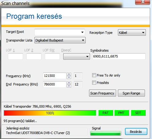

Nekem meg így néz ki(nekem is ue a tuner van pont):
Ahhoz hogy a transponder listában megjelenjen kell egy digi.ini nevű file itt:
C:\ProgramData\CMUV\DVBViewer TE2\Transponders
ini file tudsz csinálni egy txt file-ból amibe ezt írod
[SATTYPE]
1=4000
2=Digikabel Budapest
[DVB]
0=12
1=121500,5,6000
2=354000,5,6900
3=362000,5,6900
4=370000,5,6900
5=378000,5,6900
6=386000,5,6900
7=394000,5,6900
8=402000,5,6900
9=738000,5,6900
10=770000,5,6900
11=778000,5,6900
12=786000,5,6900
13=794000,5,6900
De ez csak Buddapesti digikábelnél lesz jó -

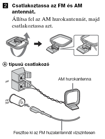

Állj! Ne forgasd ki a szavaimat. (Meg másét sem.) Senki nem mondta, hogy "dugjak be egy sima drótot az antenna csatlakozóba és be kéne jöjjön vele a földfelszíni digitális." Ne keverd azt, hogy lehet, hogy bejön meg azt, amit írtál. Senki nem írhatta, hogy egy darab dróttal biztosan bejön. Ha qrvanagy szerencséd van, akkor bejön. De általában nem...
Rendes UHF antenna kell. (Nekem egyébként apósoméknál sikerült befognom (gyengén) olyan négyzetes antennával is, de csak azért, mert szinte rálátásuk van a Széchenyi toronyra. De nem ez a mérvadó.) -
Kernel
maglew
#12437
Van egy négyzetes antenna amit a HIFI használ az vajon jó rá - csak annak más a csatlakozója?
A mondat másik fele gondolom nem kérdés, hanem kijelentés, és valószínűleg a tekercselt AM keretantennára gondolsz, ami teljesen alkalmatlan erre a célra. A HiFi-hez is felesleges használni, ha nem hallgatsz AM-adókat, csak a vezetékgubancot növeli.
Darab dróttal lehet kísérletezni, de magasabb frekvencián, a rövidebb hullámhossz miatt, rövidebb huzal tud rezonanciába jönni, ezért nem lehet túl hosszúra venni. Teleszkópantennát is ezért kell ilyenkor összébb húzni, a jobb vételhez. A HiFi-hez mellékelt FM huzalantenna is például hosszabb a kelleténél.
Hogy szigetelés van rajta, az mellékes, az elektromágneses hullámokat nem befolyásolja, akár komplett antennát is lehet műanyag burkolattal ellátni. A huzal vastagsága már érdekesebb, a vastagabb jobb.
De mindez mellékes, ha kevés a térerő a helyszínen, mert akkor egy dróttal úgysem fog menni.

A segítséget előre is köszönöm. Karesz
