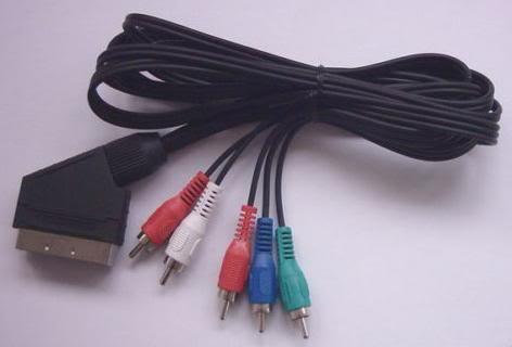

Ha ilyen HDMI <--> komponens kábelre gondoltál, az gyakorlatilag semmire nem jó, mert a HDMI digitális formátum, a komponens pedig analóg, amit simán kábellel nem lehet átalakítani, csak elektronikával. A linken szereplő vásárlói tapasztalatok is erről tanúskodnak.
Ezen nem változtat az sem, ha a TV az analóg Y Pb Pr mellett képes fogadni a digitális komponenseket is (Y Cb Cr), mert a HDMI (DVI) 4 érpáras, vagyis szimmetrikus (földfüggetlen) adatátvitelt valósít meg, ahol a színek semmilyen formában nincsenek elkülönítve, miután lényegében hasonlóan haladnak az adatok, mint egy hálózaton. Itt 3 érpár (+ 1 órajel) csak azért van, hogy az átvihető sávszélesség összeadódjon.
Komponensnél pedig értelemszerűen valamilyen színkomponensek vannak, aszimmetrikus (koaxiális, földelt) jelátvitel útján.
Mire jó akkor a fenti kábel? Külföldön esetleg előfordulhattak régebben olyan készülékek, ami ezt a fajta kapcsolatot támogatta, de ehhez olyan egyedi, nem szabványos megoldást kell elképzelni, mint ahogy léteztek például VGA --> HD komponens kábelek is. De azt sem lehetett akármihez használni, csak olyan laptopokhoz, aminél a driverben át lehetett kapcsolni, hogy a VGA-RGB helyett HD-komponenseket küldjön a kimenetre.
Vagyis a fenti kábel határozottan készülékspecifikus, valamihez talán jó lehet, aminek a gyári tartozékát képezte, egyébként haszontalan.

Még egy olyan gondolatom támadt, hogy egy HDMI komponens kábellel is megvalósítható a fenti dolog?
A dvb-t ugyanúgy kell, hogy a YUV módra legyen állítva, vagy az csak a SCART-nál lényeges?
Mert ahogy körülnéztem, ilyen HDMI komponens kábelt könnyebben találok és akkor a készüléket sem feltétlenül cseréltetném ki Wayteq-re.

Boltban nem hinném, hogy szerelnek, inkább szervizben, ha bevállalja egy vállalkozó. Egyszerű, mert ahol egyébként az SD RGB jelek jönnek ki, csak oda kell bekötni a három RCA csatlakozót, lehetőség szerint egy jobbfajta kábelen. Hang is a szabvány szerint, R/L out.
Nálunk nem egy elterjedt kábeltípus, inkább külföldön ment a maga idejében:
http://www.google.com/images?q=scart+component
A Wayteq menüjében 1080p 50/60 Hz YUV beállítható (most néztem), de arra már nem emlékszem pontosan, hogy amikor a fenti kábellel kísérleteztem, meddig ment el. 1080 ment, mindenesetre.
768 soros HD-ready TV-hez elmegy egyébként a 720 soros átvitel is (nem olyan nagy a különbség), bár valamivel jobb lehet az 1080. Egyik esetben a 720 sort a TV átméretezi 768-ra, másik esetben az 1080-at méretezi le 768-ra. Elvileg utóbbi esetben valamivel jobb az eredő felbontás (valamivel több információ marad meg). Mindebbe még be lehet kalkulálni a TV-esetleges levágását is (overscan), ha úgy van beállítva.
Tehát ez az csak átviteli mód, a műsor ettől független, mert azt a box átalakítja. Esetleg lehet kísérletezni azzal is, hogy mikor jobb kép, amikor a box méretezi át, vagy amikor a TV. Ez típusfüggő lehet, hogy melyik skáláz jobb minőségben.

1080 i/p is megy rajta, analóg módon, ami nem rosszabb, mint a HDMI. Gyakorlatilag nem veszel észre különbséget.
Legfeljebb az előfordulhat, hogy a képen látható kábel csak a legolcsóbb kínai gagyi (vékonyság, árnyékolás minősége), abból esetleg szükség lehet jobb minőségűre.

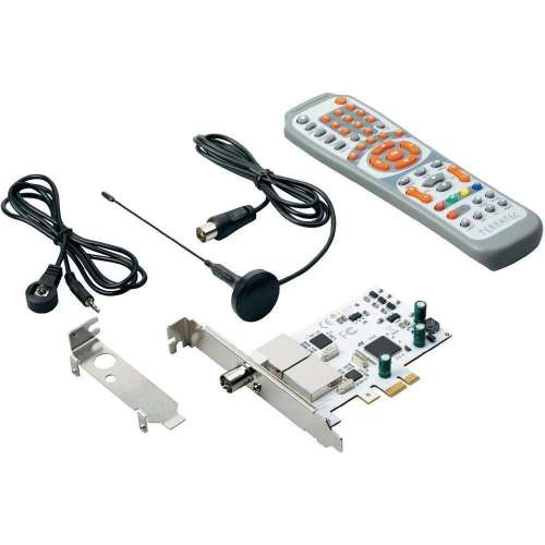

Asztali vevőt milyet ajánlotok? Nem muszáj a kártya foglalat, de ha usbről elfogadható minőségben játszik le filmeket, az nem baj. Árban 10e alatt gondoltam.
