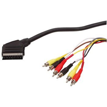

Tanácsot szeretnék kérni! Anyukámnak keresnék valami normális beltérit ami tudja a PVR-t, a külső HDD-t (500GB) is kezeli! Lehetőleg valami jobb minőségű gyártótól. Sajnos nem tudom hogy a DVB-T gyártók közül ki számít minőségi gyártónak. Eddigi tapasztalat csak a Wayteq egyszerü kis vevőjével van. Műholdas beltériben a Strong volt nekem az elnyűhetetlen. Még annyit hogy egy Samsung monitorra lenne kötve amiben már figyel egy DVB-t panel ami nem tud felvenni.
Előre is köszi!
Üdv
Peltár
Kernel
A boltosnak láthatóan fogalma sincs a témáról. RCA-aljzaton eleve nem is mehet két irányba a jel, azok mindig csak egyirányú csatlakozók a készülékeken.
A SCART tartalmazza a bemeneteket és kimeneteket egyaránt, már amennyiben a készülék is támogatja. Vagyis az a bizonyos 6 db vezeték egyszerűen és közvetlenül bekötendő a SCART megfelelő pontjaira, mindegyiknek adott a helye:
http://en.wikipedia.org/wiki/SCART
Ehhez képest van a kapcsolós trükk, ahol csak 3 vezetéket tudunk alkalmazni, amit kapcsolóval lehet input vagy output oldalra kötni. Ez a korlátozottabb, mert a SCART többi lehetőségét itt nem tudjuk kihasználni.
Előnye inkább abban jön ki, hogy univerzális adapter, amit több célra lehet felhasználni, de aki fixen csak egy célra alkalmazza, annak úgyis mindegy. Simán megfelelne neki egy kapcsoló nélküli, egyirányú csatlakozó is.
Csak annál nem mindegy, melyik irányba van kötve, ilyenkor mégis jól jöhet a kapcsoló, mert csak át kell billenteni. Viszont a kapcsoló lehet kontakthibás is, áthallásos is, a belső árnyékolás itt már nem olyan minőségű, mint amikor fixen bekötött, jól árnyékolt vezetékekről beszélünk. Pontosabban a kapcsolósnál belül semmiféle árnyékolás nincs, csak vékony drótok tekeregnek benne.

Kernel
#13951
Bocs, nem voltam elég pontos. Arra gondoltam, hogy ugyanaz a három RCA-dugasz van ki- és bemenetiként is bekötve. Amikor boltban kérdeztem a kapcsolós felől, azt mondták, az abban az esetben jó, ha ugyanazon a kapcsolaton két irányba is mehet a jel. Nem igazán értettem, mit magyaráz, de nekem gyanús volt, hogy azt mondta, hogy két helyre bekötöttet árulnak, és hogy az is jó lenne nekem.

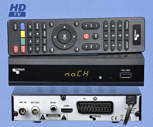

Lenne egy kérdésem.
Vidanet szolgáltatónál van a tv-m. Egy nagyon egyszerű box-ot kaptam ami még a HD adást sem tudja fogni. Sajnos ami erre alkalmas fizetős, pedig a kapottal nem tudom nézni a HD-t.
Kaptam kölcsön egy AMIKO THD-8240 T2 CICX E boxot. Ebben szeretném kipróbálni a kártyát. Ha műlködik én is veszek egyet.
Van ennek valkami jogi következménye, ha nem a szolgáltató box-át használom? Sok webshopban olvastam, a boxok leírásánál, hogy milyen szolgáltatókat támogat. Ki lenne írva ha nem szabadna használni?
Köszi

Egy kis segítséget kérnék. DVB-C-s stb-t szeretnék vásárolni az általam megfizethető kategóriában kinéztem két típust. Az egyik a Synaps CHD-3100 CI CX, a másik az Alma C2200. Az Alma jobban tetszene külsőleg, valamint az, hogy LAN kábelt is lehet csatlakoztatni hozzá.
Egy évvel ezelőtti hozzászólásokban olvastam, hogy pl. ez az Alma C2200 MKV-t nem tudja normálisan lejátszani, mert sem az AC3 sem DTS hang nem hallható. Van-e valakinek tapasztalata, hogy az azóta elérhető új firmware-rel már ezek is működnek? Tudom, hogy egy ilyen stb nem túl erős a médialejátszó képességekben, de azért az elvárható alap lenne, hogy az mkv-t legalább AC3 hanggal lejátssza. Nem is várnék el tőle sokat ebben a tekintetben, tudjon AVI-t, MPEG-et, MKV-t esetleg MOV-ot, MP3-at.
Igazából a Synaps-szal sincs bajom, azzal kapcsolatos tapasztalatot is szívesen vennék. Azzal csak az a "probléma", hogy a netre csak WiFi stick-kel csatlakoztatható (az is csak meghatározott chip lehet - valami RALINK RT5370).
Esetleg még szóba jöhetne az Amiko CHD-8240, de az gyanúsan ugyanaz, mint a Synaps.
Köszönök minden segítséget, esetleg új ötletet.

Vagy félreérthető volt a kérdés, analóg modulátoros boxok természetesen vannak, nem is drágán, topikban is sokszor szóba került.
De az csak az éppen nézett műsort teszi fel, általában egy UHF-csatornára, jobbára csak monóban. A kimenőjel pedig behangolható a számítógép analóg tunerjével is, VHS-magnó tunerjével is, értelemszerűen csak SD formátumban.
De ehhez egyébként még UHF-csatornát sem szükséges modulálni, mert a box SCART / RCA kimenetéről levehető az alapsávi video és hang, ami például egy tunerkártya AV-bemenetére is köthető, közvetlenül. Így elmarad egy moduláció --> demoduláció, ráadásul ez biztosan sztereó.
Csak koaxon az RF-jelet jobban lehet többfelé osztani és távolabbra is elvinni.

Múltkor MMarktban vettem 6000 forintos akcióban két kis Triax TR 43-at. Szintén kártya nélküli, ALI-menüvel, de ezt otthoni körülmények között nem tudtam tesztelni, mert útközben vásároltam valakinek.
Viszont fel volt tüntetve a papírján a HE-AAC is, SRT feliratot nem tudom. De ezt csak a példa kedvéért említem, WayteQ-ben is lehet gondolkodni stb.
Kernel
A videóból kiderül, a menü alapján, hogy az első is MStar-chipes, a másik kettőről pedig tudom.
Az MStar processzort sok kártya nélküli boxban alkalmazzák, képminősége jó, de a hangjával kapcsolatban az a gyanúm, hogy a HE-AAC dekódolást hardveres alapon nem tudja, így későbbi frissítésekkel sem lesz megoldható.
Csak egy példa, az Alcor honlapján, hogy mit kell nézni.
HD2400 (MStar-chip):
HD2800 (ALI-chip, kártyás):
De van olyan variáció is, hogy ALI-chip és nem kártyás (WayteQ HD95-CX), ami normálisan szól a HE-AAC műsorokon is.
A HE-AAC dekóder hiánya főleg azoknak kellemetlen, akik jó minőségű hangrendszert használnának hozzá, amit egy ilyen szerkezet zsebrádióvá aláz.
