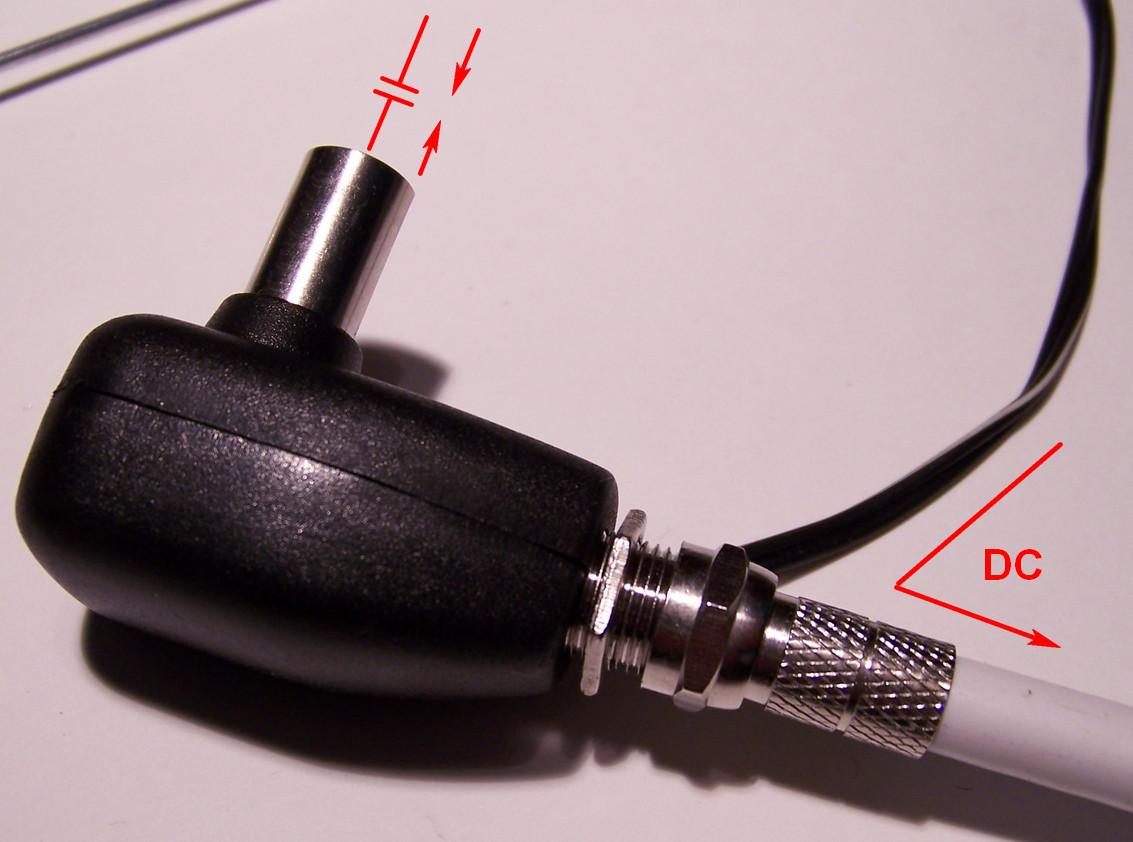

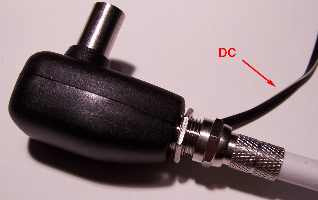

Ezt már csak szórakozásból rajzoltam, tehát a képen lévő kondenzátor szemlélteti, hogy a TV/box felé a DC-táp nem tud haladni.
A kondenzátoron csak váltóáram, vagyis esetünkben a nagyfrekvencia tud átmenni.
A DC-ág felé pedig fojtótekercs is van a valóságban, ami a DC-tápot átengedi, de az NF-et nem, csak tekercset ebben a programban nem tudtam rajzolni. Vannak persze más típusú tápfeladók is, de mindegyiknek ennyi a lényege.

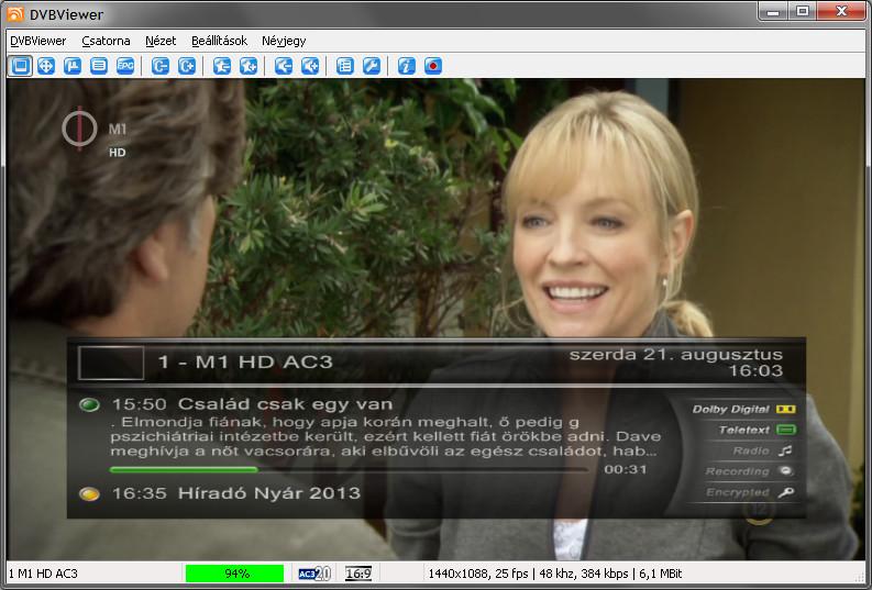

A DVBViewer csak a jelminőséget mutatja, de azt is kicsit eltérően számítja:

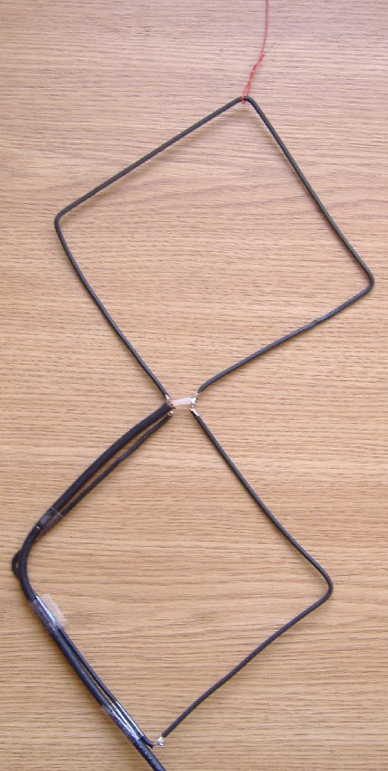

Másik fórumon ajánlották:
http://oldradio.tesla.hu/ezermester/1977.htm
A szeptemberi számban közölnek egy kettős quad antennát. Áttettem kép formába, mivel a DJVU-t nem mindenki szereti:
http://kernel.uw.hu/ezermester1.jpg
http://kernel.uw.hu/ezermester2.jpgBár a szövegben van egy elírás, a hullámhosszt akarja megszorozni 0,8 lambdával, ami értelmetlen, miután a hullámhossz jele a lambda (λ). De a rajzon látszik az igazság:
Oldalméret = 0,28 λ
http://www.onlineconversion.com/frequency_wavelength.htm
Például Budapesten:
610 MHz --> 13,7 cm
802 MHz --> 10,5 cmTehát ez már a számított oldalméret, amit lehet a kettő közé méretezni. Reflektorpanel nélkül is működik, illetve másik fórumon valaki megint előhozta a szokásos csupaszolt koax. című ügyeskedést, vagyis abból hajtotta készre az antennát.
De még ha működik is, az valójában nem egy korrekt megoldás, mert a koax belső vezetéke túl vékony. Nagyfrekvenciára vastagabb anyag való, a skin-hatás miatt.
Poén kedvéért én is hajtogattam egyet 1,5 mm2 rézhuzalból, ami szintén túl vékony, de a pillanatpáka hegyét ebből szoktam gyártani, így ez volt kéznél. Nyilván elkapkodtam a hajtogatást is, hiszen alul nem kellett volna forrasztani, ha a toldást középre pozicionálom. Celluxszal ragasztottam rá egy kábelt, a cikkben előírtak szerint. Fent a darab drót azt szemlélteti, hogy simán fel is lehet akasztani (az antenna középvonalában feszültségminimum van, vagy nevezhetjük 0 potenciálnak is).
De kicsit másképp állt a szám, amikor a kacat meglepően jó vételt produkált. Igaz, nálunk amúgy is jó a térerő, de más szobaantennákkal való összehasonlításra gondolok. A szobában is jól működött, utána pedig kivittem a "szerverterembe" (spájz), ami pedig nem is az adó irányába fekszik, más szobaantennák ott eddig nem működtek normálisan. Ezt meg felakasztom a falra, szól...
Amit még érdemes kipróbálni probléma esetén, hogy mivel az USB-stickre a számítógép szórt impulzusai negatívan hathatnak, a sticket el lehet látni alufóliás árnyékolással, vagy egy 60 cm-es USB-hosszabbítóval távolabb vinni a géptől.

Ezek nem antennák, hanem egy darab drót (amit a vevőhöz is adnak) + erősítő. Ez nem túl szerencsés kombó, mivel a legjobb RF erősítő maga az antenna.
Persze elképzelhető, hogy az adó közelében (mint nálad, ahol egy darab dróttal is van vétel) rá tud segíteni, és beröffen a 3. mux is, ill. az A és B jelminősége is javul. Ugyanakkor vagy WEBshopból vedd (8napos vissza küldés lehetősége), vagy olyan boltból, ahol még a vásárlás elött biztosítanak róla, hogy ha nem jön be, visszaveszik. -
