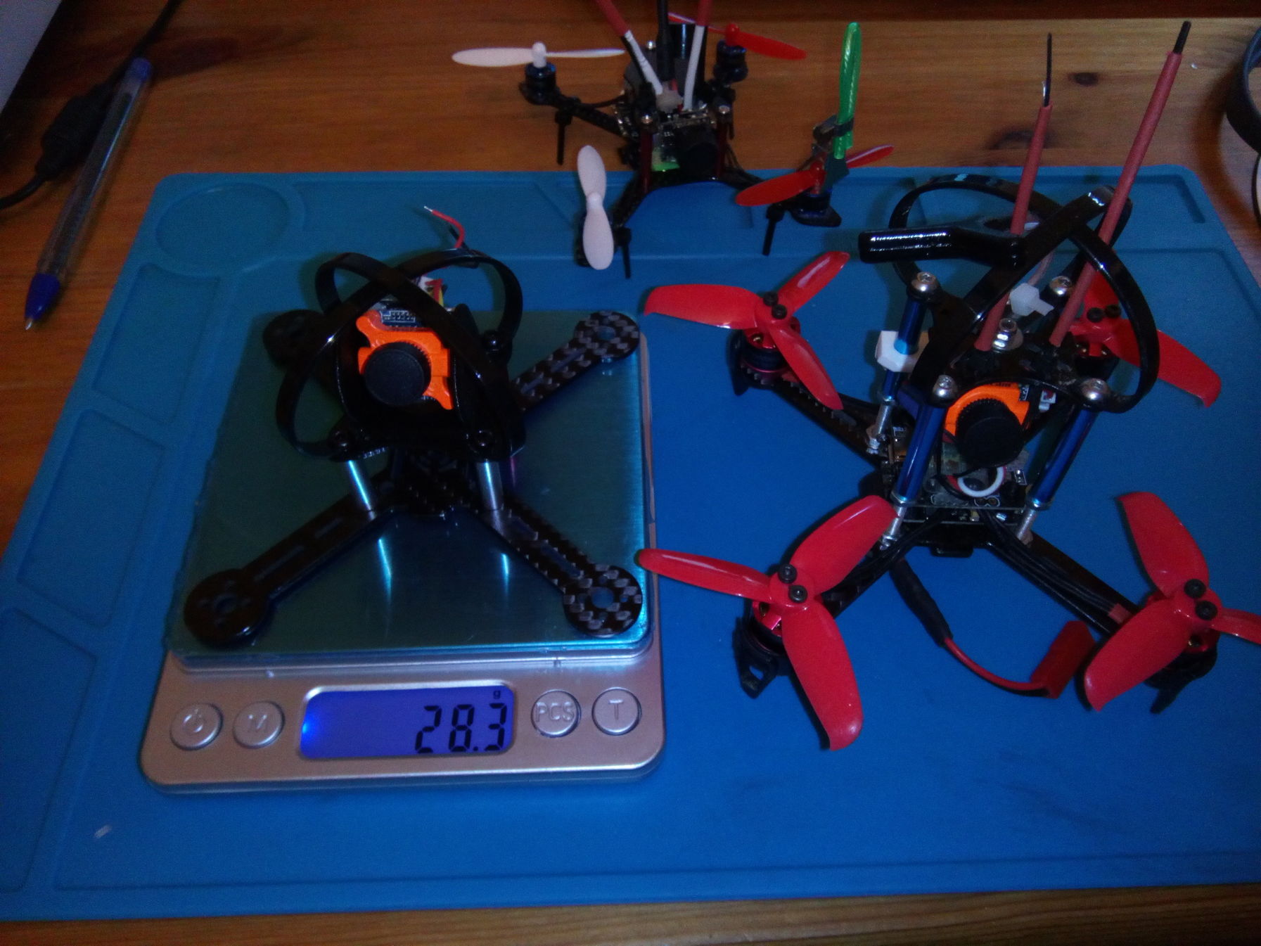

ezt faragtam ma.... mikrobiminit......... a masik a mikrobimaxi
"sarok vagott" tornyokat rakok majd be az alap konfig KT100-as vaz ami 110-es
pont eleg hely van a 2540-es propnak!
igy a maxi lesz kb 85gramm de csak max 3S-el lesz hajtva
a mini reményeim szerint 65g korul lesz es Emax toronnyal 4S-el hajtva! -
