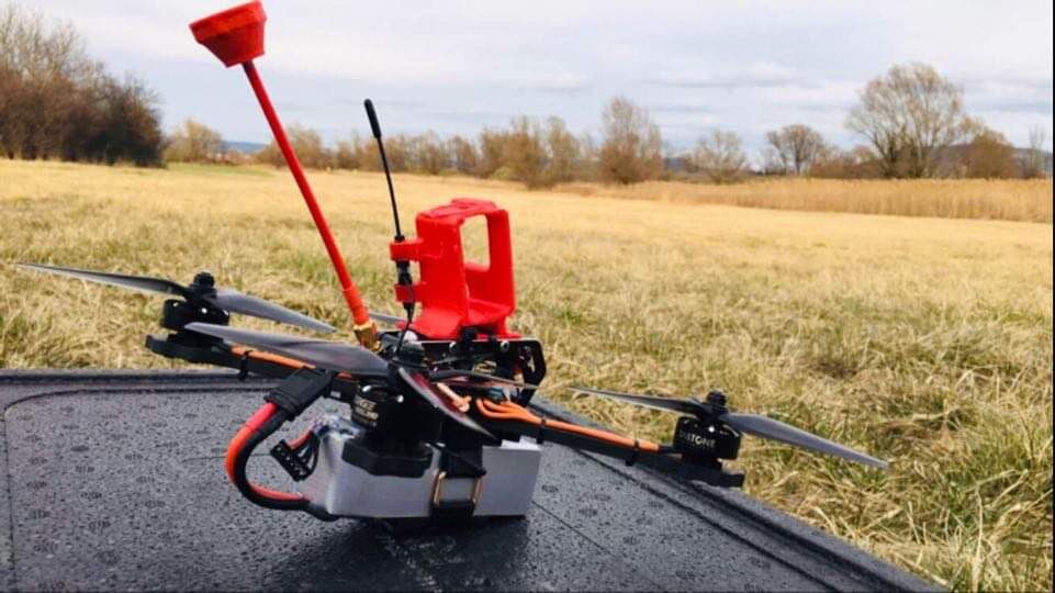

Konfiguráció/gépfüggő,hol az optimális gps-pozíció.
Egy kisebb,szűkebb 5” gépen persze korlátozottabbak a lehetőségek,de általánosságban minél távolabb van a vezérléstől,annál ideálisabb.
Én háklis vagyok a gps-jel minőségére,sokat variáltam minden LR gépen hogy a lehető legjobb legyen.
A helyedben karra tenném,relatív távol fc/esc/vevő/vtx-től és antennáktól.
Nagyon nem mindegy hogy 6-10 holdad van amiből néha eldob párat és esetleg offolja menet közben a rescue-t/RTH-t,vagy atomstabilan tart 15-20-at a repülés teljes ideje alatt.
Sajnos esetemben is volt ilyenre példa és orvoslásra is került ilyen/olyan módon. -

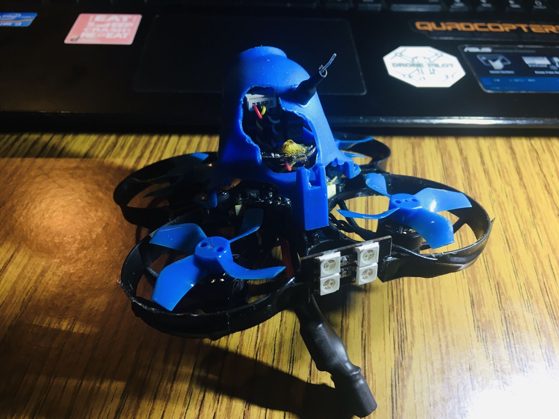

Hattttalmas upgrade-et eszközöltem a Beta-n.🤦♂️
A gyári,hátul vízszintesen kivezetett dipól rendesen takarásba került olykor,így kivezettem felül.
Töredéke így a teljesen fedésbe kerülés esélye,sokat javult az amúgy is decens videójel.
Nagyon strapabíró kis dög.Tegnap a szemerkélő esőben mentem egy fél órát. 😀
Még mindig mámoros érzés hogy nincs komoly rákészülés,majd a helyszínre kivonulás a nagy géppel,hanem kicsoszogok a teraszra és hajrá. -

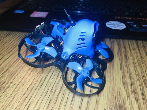

...szóval Beta75x (ex)HD
Rohadt jó kis cucc.Imádom.Kicsivel hosszabb mint 100m-es telek tökéletesen berepülhető,25mW-on is (a vtx tudja a 200-at is).
Rxsr-rel a fedélzeten nem is kell rssi az osd-re.
450/2S GNB-kkel 3:30-4:00 repidő,teljesen elég a power odakint is.
300/3S Beta-akksikkal overkill.😀 Rohadtul megy így,komoly az erőtartalék és bőven 3 perc felett a repidő,úgy,hogy 3.5/cella alá sosem engedem.Nem tiprom szét őt sem,nem ez a célom vele.Indoor/outdoor sticktime-making only Acro.
Erre pedig bődületesen jó számomra. -

Az elmúlt napokban tartottunk egy komolynak mondható hegyi túrát,amire a 6”-os LR gépem is elkísért 3 akksival egyetemben.
Ennek snittjei láthatóak a [link] alatt. -
