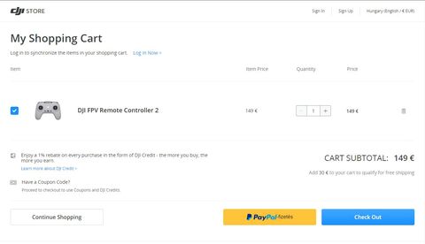

Sajnos ugyanott vagyok...
.de=53+9€
.com=40+21$
De a segítséged nagyon köszönöm
A többi (anyagiak)már az én személyes "nyűgöm", nem terhelem vele tovább a topicot.Kicsit még ragodom rajta kicsit, aztán megrendelem valszeg...
