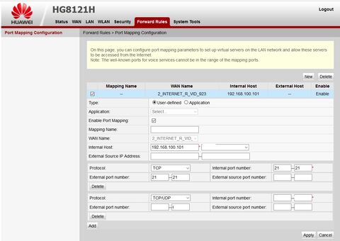

Bármit próbálok, most már lassan 2. hónapja annak, hogy egyetlen port sem nyílik ki a 21-esen kívül (HG8247H). Ez másnál is így van, vagy nálam van a gebasz?
