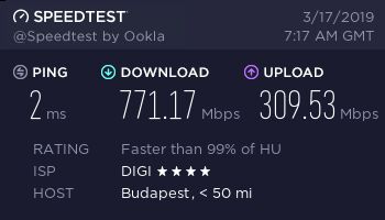

Ezzel az eszközzel:
Linksys WRT320NTermészetesen a legújabb firmware van rajta, de próbáltam DD-WRT is, akkor még rosszabb volt a sebesség (Le: 80-90, Fel: 50-60).
Ötlet, hogy miért nem megy rajta a teljes sebesség?
#20221952
Átálltam "bridge" módba, de a letöltési sebességem jelentősen lecsökkent a korábbi kb. 930-ról, most 145-re.
Ötlet?KissA1026

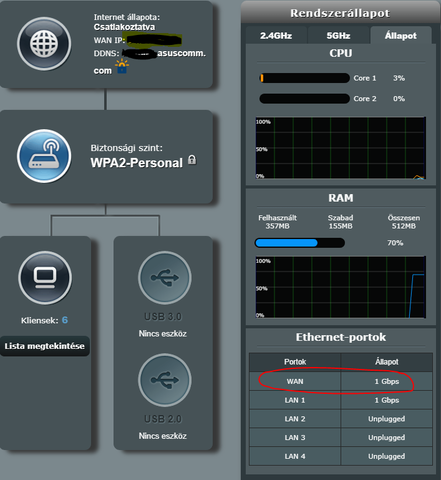

sfdrakex
Sebaj Fóbiás
#71018
NATolva vagy. Hívd fel a digit, kérd vegyenek ki a natból.
Sebaj Fóbiás
Bő egy éve ment minden prímán ZTE F668 bridge + N18U felállásban (utóbbin két gép kábelen, meg a wifis aprólék). Egy ideje viszont az a jelenség van, hogy az Asus-on nem tudok pl DDNS állítani(*), mert valami tök más WAN IP címet kap, mint ami a tényleges külsős IP-m. (whatismyip: 188.143.x.x, Asus WAN IP: 100.84.x.x)
Az Asus-sal hiába csinálok bármit, a ZTE-t meg el sem érem sehogy. Próbáltam direktben rákötni a gépemet, de a LAN1 és 3 port tök süket, nem is villog a ZTE-n sem a led, de a LAN2 vagy 4-re kötve is csak no net kapcsolat jön létre.
Ez mi a nyavalya?!
(*) : The wireless router currently uses a private WAN IP address.
This router may be in the multiple-NAT environment and DDNS service cannot work in this environment. -
