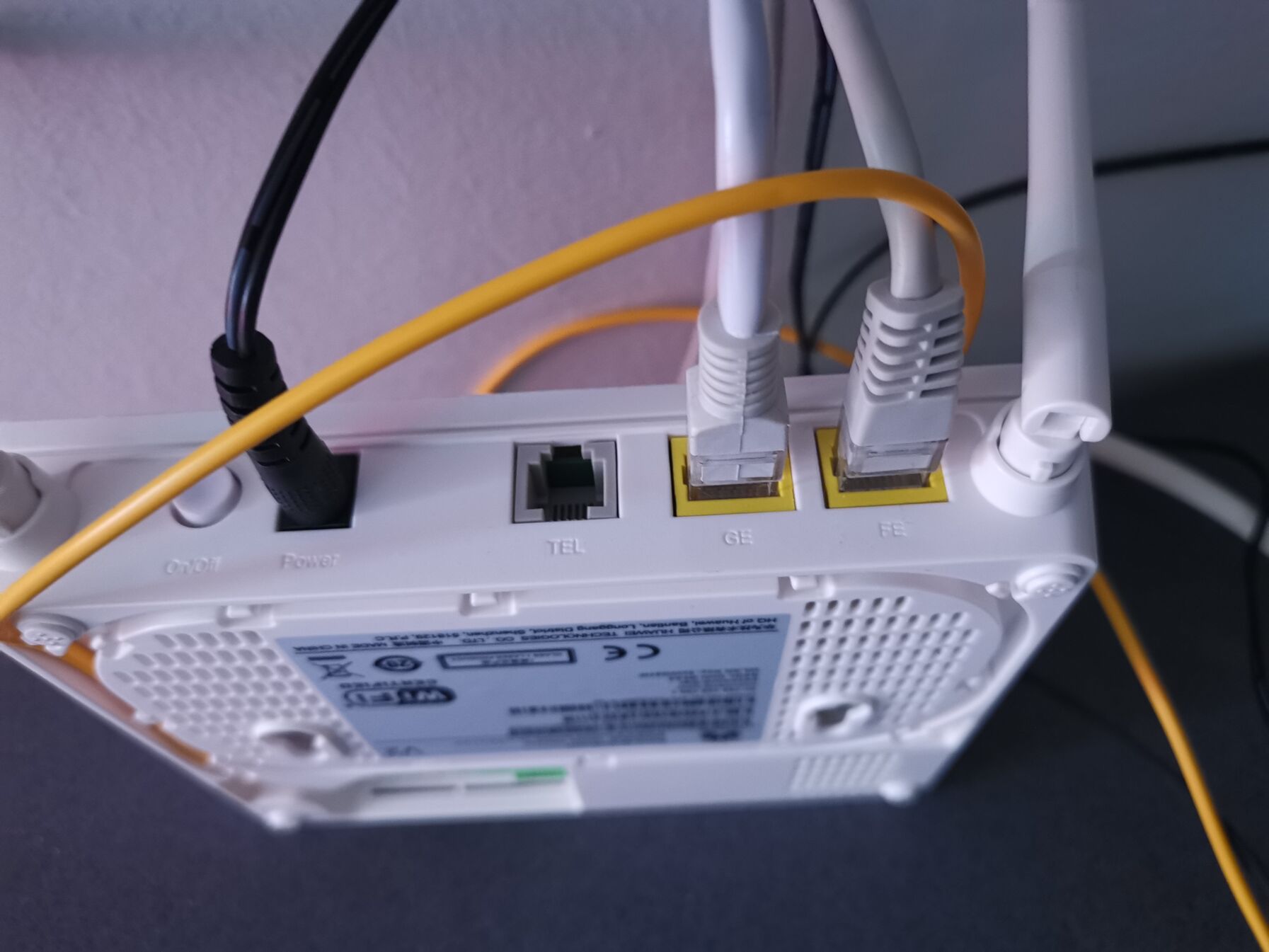

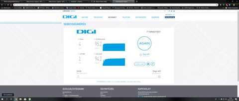

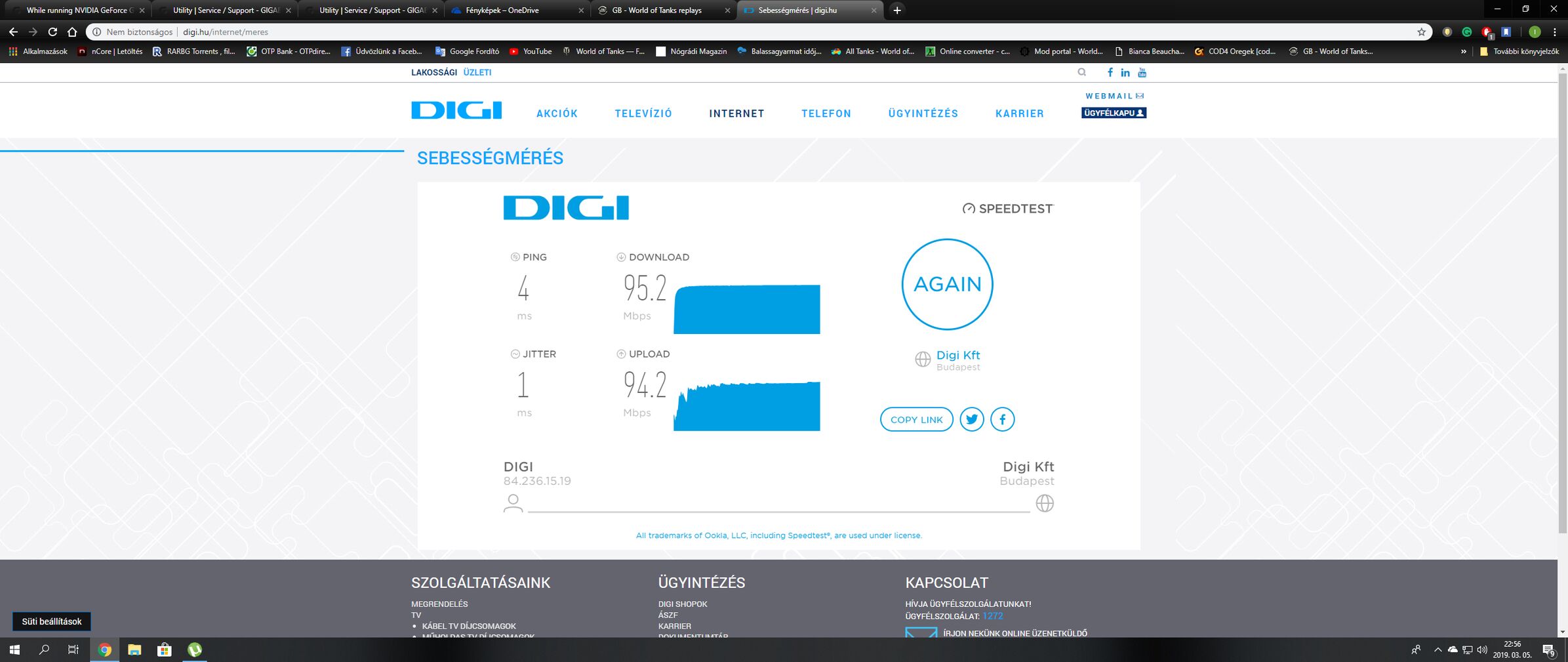

egyik port gigabit(1000) másik fastethernet(100) a
de a tv-k 10/100-as portal rendelkeznek, ez nem a szaki hibája hanem user error.GE felirat = 1000(giga)
FE felirat = 100(100-as nem gigás ) -

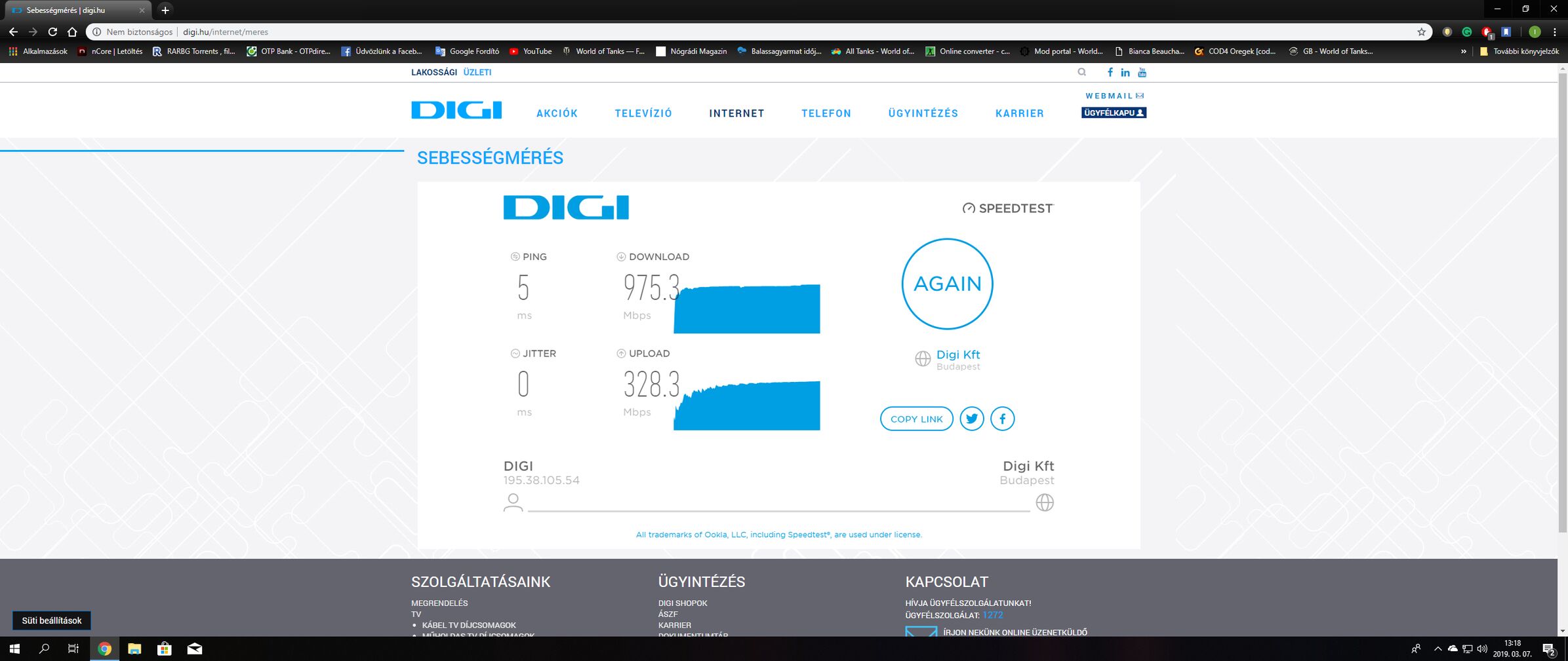

Igen, a gép alkalmas. Mint írtam a Telenor szerveréről megvan a 900/310-es sebesség.

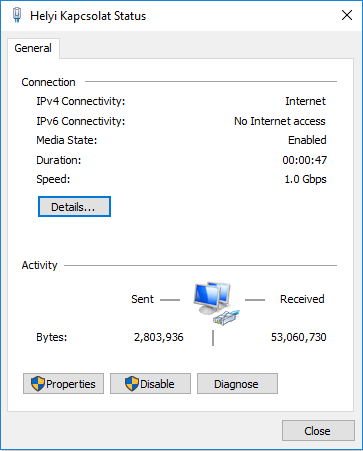

Akkor hirtelen jobb ötletem nincs, mint, hogy terhelési gond van valahol. Esetleg ha hajlandó vagy valamikor felkelni hajnali 2-4 óra között és mérni egyet, akkor megbizonyosodhatsz róla, mert olyankor a legkisebb a hálózati forgalom. Ha akkor jelentősen jobb lesz, akkor tuti ez a probléma. Minden esetre ha nem javul a dolog, azért mindenképp bejelenteném.
A géped elég erős a Gbit-es netsebességhez?

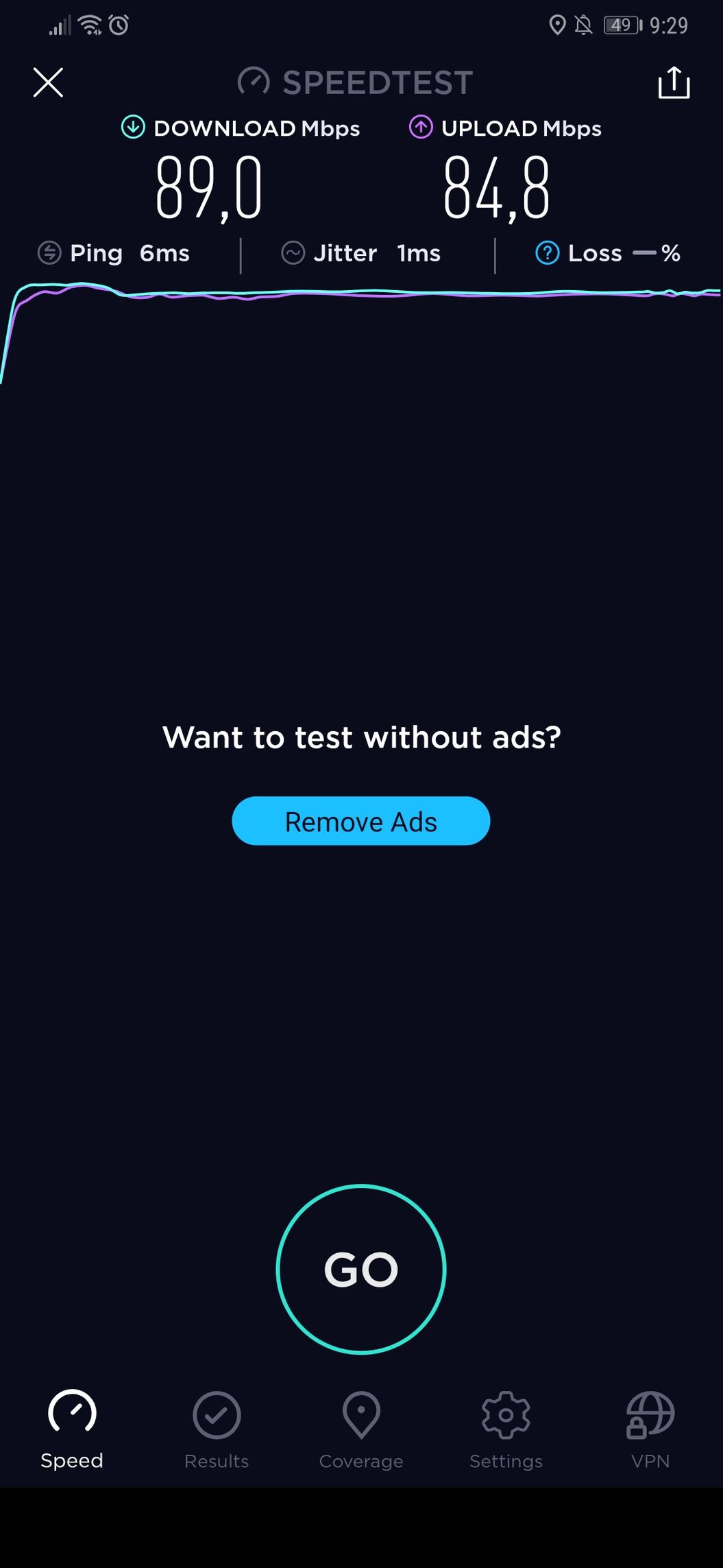

A gépednél gigabites kapcsolat épült fel? Szinte biztos vagyok benne, hogy az egyik kábeled rossz. Csak sima cat5 vagy csak 2 pár van bekötve vagy ilyesmi.

Böngészővel és alkalmazással is mértem.
Amit linkeltél onnan letöltve mozilla-val, 16,2 MB/s a legtöbb amit mutat. -

A tényleges letöltés is lassú?
http://ftp.fsn.hu/testfiles/Ezeket böngészővel mérted? Alkalmazásból sem jobbak az eredmények?

#70583
Vajon hova megy az egyik és hova a másik?

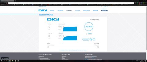

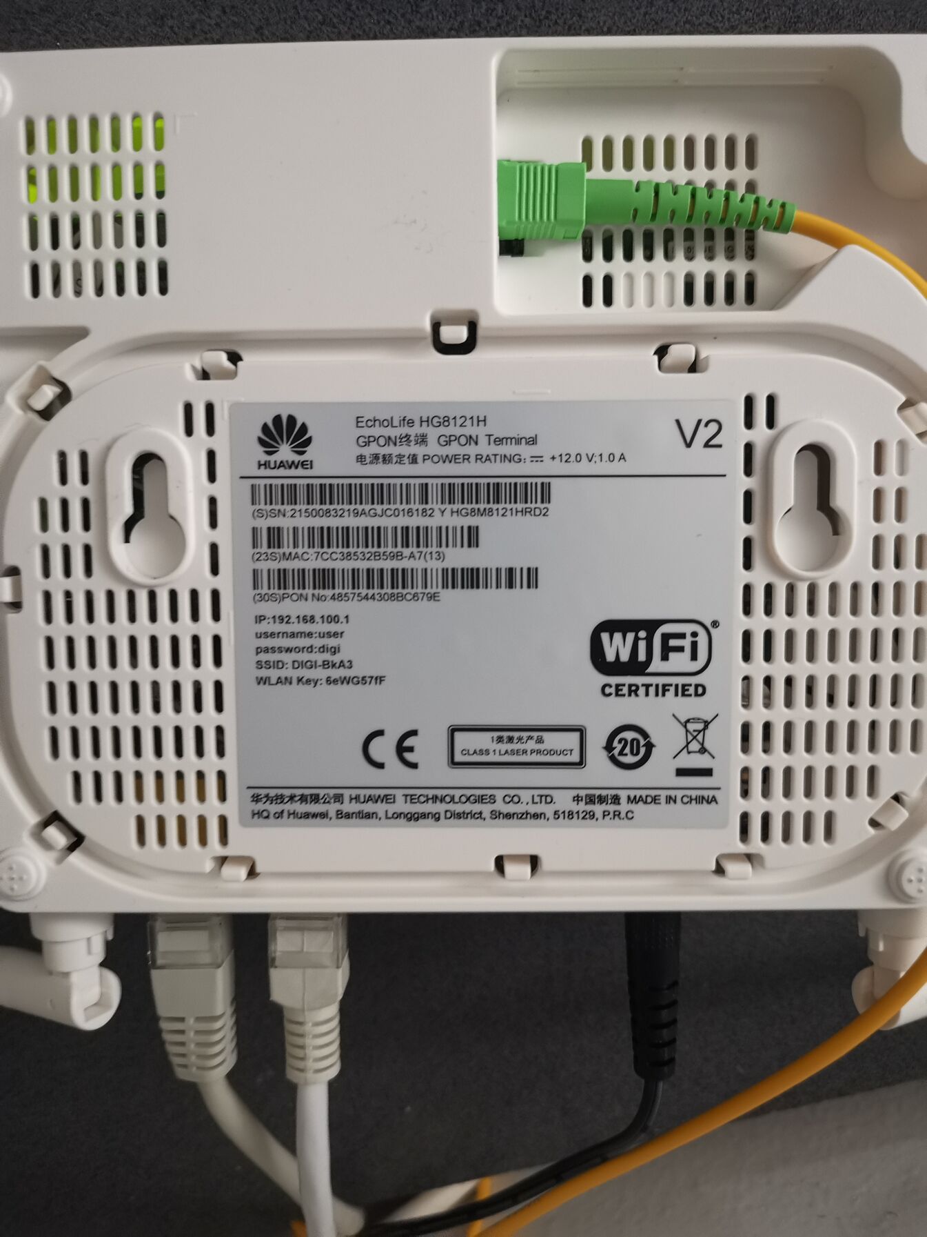

Jobban megnéztem.
A GE feliratú LED világít a képen. Ezek szerint jó portban mér.
Az mondjuk érdekes, hogy mind a két portba dugott egy patch kábelt.

+ Intruder2k5:
Ja! Igaz. Az ONT GE portjába dugtad a PC-t?

Sziasztok! Most kötötték nálunk is a Digit, 1000/300at pontosabban. Sajnos a telepítéskor nem voltam jelen, délutános műszak...
Ahogy hazaértem melóból egyből neki is láttam felfedezni mit hoztak, milyen a sebesség. Sajnos ez messze van a gigabittől.Mind pc-n kábellel (Killer™ E2500 Gaming + Intel® Gigabit LAN) + Cat 5e kábel, mind telefonon wifivel (Huawei mate 20 pro) közel ugyan olyan sebességet mértem, ez amolyan 100/100as net így ebben a formájában. (Előtte is 100as netem volt, Inviteles) Képeket csatolok a mérésekről, a telepített eszközökről. Tudna valaki segíteni mi lehet a gond?
Mindenkinek más a prioritás.![;]](http://cdn.rios.hu/dl/s/v1.gif)
Nem fogtam fel elsőre. Amilyen egyszerű olyan nagyszerű, én hülye meg már bontani akartam majdnem. A tv jele nem fog nagyon romlani amúgy ha még pluszban elvágják és hozzátoldják az ONT-hez?
