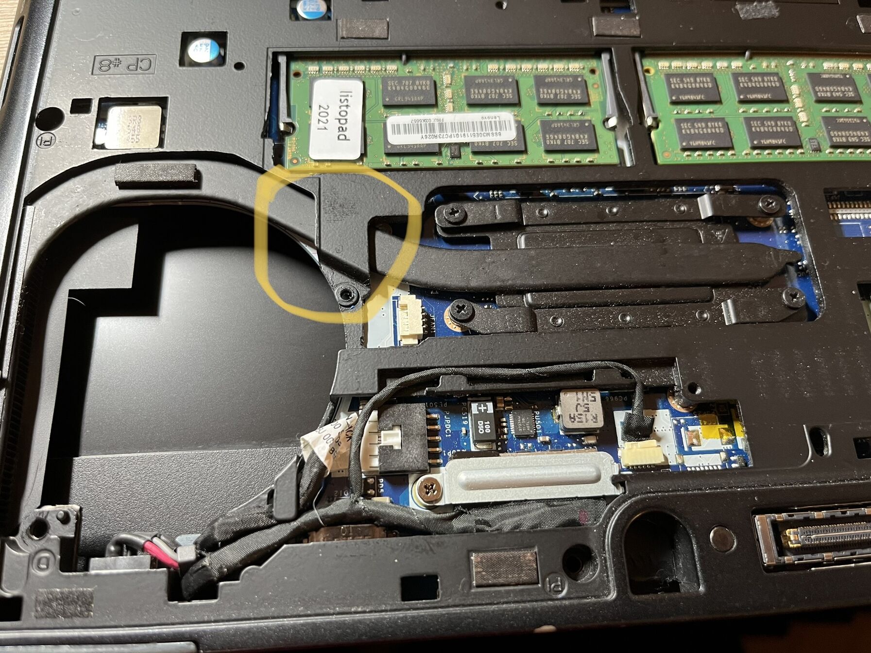

A zölden bekarikázott "tüskés hűtőborda" alatt lévő procira is tettem pasztát, gondolom problémát nem jelent?! 🤔
Videókban is valaki tesz oda valaki nem. 🤔 -

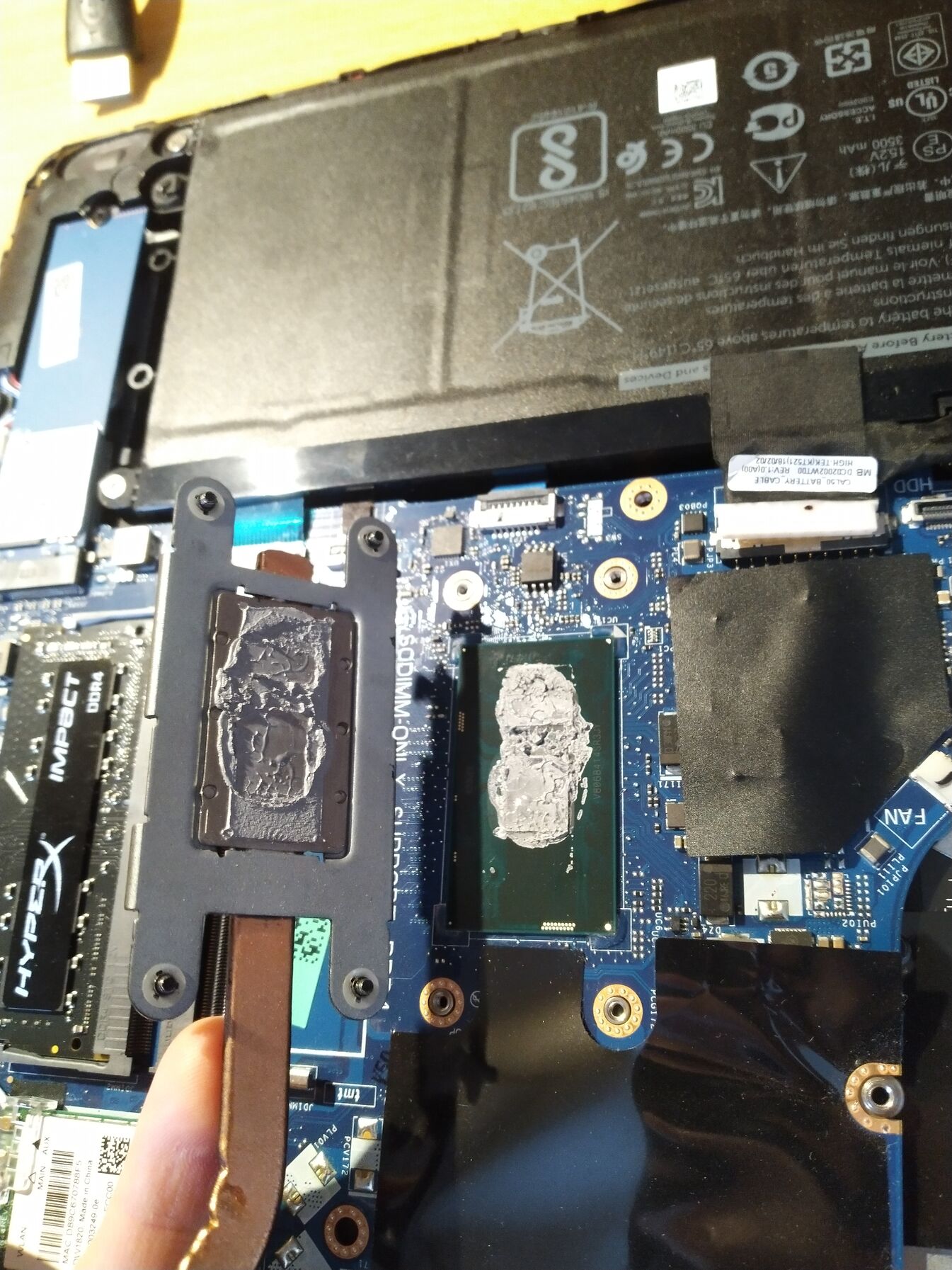

Na pasztázás pipa. Cooling mx-4-et választottam az ár miatt is
Ami hiba, hogy nem csekkoltam le előtte a proci hőmérsékletet, most ilyen 40-50 között van alapból, ha nem csinálok semmit a gépen, és 60-70 között ha telepít, 4k videót néz, vagy jobban terhelve van. 70 fok fölé nem igazán megy.
Jók ezek az értékek? Elkönyvelhetem életem első sikeres pasztázásának, vagy kevesebbnek kellene lenni a hőfoknak?
Mintha kicsit többet menne azóta a ventillátor, de lehet csak bebeszélem magamnak -

Pont pár hsz-szel tárgyaltuk ki, meg a paszta minőségét és felhelyezését is. HA gondolod nézz vissza pár hsz-t.
Amúgy a főbb hangsúly talán a mennyiség, az hogy spatula, vagy pötty, az majdhogy mindegy. Viszont ha sokat teszel az sem jó, ha keveset az sem.
Így döntse el a paraszt hogy mennyit tegyen??? Főleg mikor leveszem én is a bordát és agyári pasztából brutál mennyidég van.... -

Azt én sem, de a 60-70 ezzel a hűtővel jó igen. Nem jól pasztázol!!!
Egy "szaki" haver mondta: Ő nem foglalkozik a mennyiséggel, mert úgyis kinyomja a felesleget ahogy szorítom rá..... Én csak röhögtem, és fogtam a fejem!
1. pazarlás, mert kijön belőle 2 cpu is
2. meg nem lesz oylan jó a hővezetés ha sok van, nyilván akkor sem ha kevés.
Nem mindig könnyű belőlni, én ilyenkor tesztelem, ha soknak találom újracsinálom...
Pont most jártam így egy gépnél, kb 4-6 fokkal volt több terhelés közben, mint ahogy "szokott" lenni, nah mondom akkor valami nem oké... újra kezdtem, picit vékonyabbra tettem, és wow kb 4 fokot esett terhelés közben. Sajnos járok így én is. -

Igen, a Noctua Nt-h2 - nek kicsivel 12 felett van a hővezető képessége.
Most én is ilyet használok, jó. De lehet húzhattam volna kicsit vékonyabbra is de úgy túl vékonyak találtam. 🤭
Majd legközelebb. 🙂

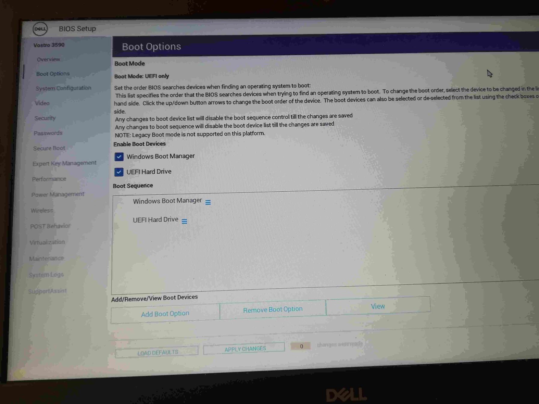

egy ismerősöm megkért, hogy rakjak oprendszert a vadiúj notijára, de elég fura dolgokal művel. Típus: Inspiron 5502
- néha random lefagy közvetlen a Windows betöltése után
- van, hogy kikapcsolást követően nem lehet azonnal visszakapcsolni, ilyenkor többször felvillan a billentyűzet, majd előjön a kijelzőn valami pixel teszt mód (pár másodpercenként változtatja az alapszíneket) ezt követően kikapcsol teljesen és utána nagy nehezen bebootol
- néha reklamál TPM miattA Dell gyári diagnosztikája gond nélkül lefut, a quick és a full teszt is, de mégis arra gyanakszom ez valami hardver hiba lehet. Előre is köszönöm a tippeket!
