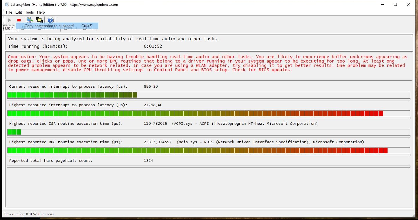

Eslő körben driver csere, aztán kipróbálnám egy másik windows-zal is.
(vagy laptopszakinál kérdezz rá esetleg, talán ők nyitva vannak holnap)
. Sőt, néha nem is alszik el a beállításoknak megfelelően. Kis keresés után találtam egy olyat, hogy az okozza a jelenséget, hogy "modern standby" módban van. Viszont sehogy sem találtam meg, hogy hogyan tudnám ezt kikapcsolni, vagy megjavítani, hogy ne kapcsoljon be alvás közben és ne merítse az akkut ennyire durván. Valaki találkozott már ezzel, van erre megoldás?
