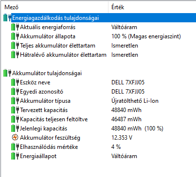

Nem mozgatom, egy helyben van. Az eszközkezelős módszert kipróbálom, de pl. most is bekapcsoltam akkuról és minden hiba nélkül működik a gép, nem kapcsolt ki Windows boot során... 4óra 38perc akku idő, 93% Windows szerint.
Ezek a fránya elektronok néha megbolondulnak...

Pyttawrx #66175 üzenetére
Így van, ha töltőn van a gép, hibátlanul üzemel. Amikor kikapcsol 85-90% körül van ha jól emlékszem. Legalábbis mikor visszakapcsolom töltővel, akkor ennyit mutat, hogy ennyiről tölt 100%-ra. Van hogy egészen sokáig tudom használni, akár másfél órát is elmegy akksiról, de van, hogy a windows boot alatt elhasal. Teljesen változó sajnos...

N5110 laptop akkumulátorról működtetve random kikapcsol, hiába van még akár 91% töltöttség az akksiban. Utána ha várok kicsit, visszakapcsolom, megint működik egy kicsit, majd újra ez a hibajelenség. Az akkumulátor már nem gyári, de pár évvel ezelőtt azzal is hasonló problémám volt. Gondolom az akkumulátor adja meg magát lassan, de ugyan úgy mint a gyári? Találkozott már valaki ilyennel? -
