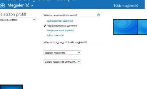

terencehIII #44533 üzenetére
Egy buta kérdés, de a kábel mind a kettő vége tökéletesen be van dugva és jó is a kábel, dokkoló csatlakozó?
Asztali gépen jártunk ugyanígy. Driver telepítés, egyszer csak ment, majd megint nem. Egy negyednapos szívás után jöttünk rá, hogy be van dugva, de nem teljesen. -
szabonagyur
Érdekes... szerintem ott valami a dokkolóval lehet ha a monitor megy amúgy. Amit látsz 3. lehetőséget az valószínűleg magán a gépen lévő kimenet.
szabonagyur
terencehIII #44531 üzenetére
Úgy látom a VMM2300 cucc az maga a DP port akar lenni, amit írtam azonosítást nem próbáltad ki? A Windows hány monitort lát ott? Intel HD-ban nem tudsz másikat is választani?

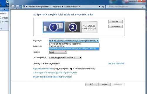

terencehIII
szabonagyur #44530 üzenetére
samsung 19d300
szabonagyur
terencehIII #44529 üzenetére
Milyen monitort akarsz rádugni amúgy? Esetleg megpróbálhatod azt is, hogy nem az Intel vezérlő központban hanem asztal jobb gomb képernyő felbontást megnyitod majd ott ráböksz az azonosítás fülre, hátha felismeri.
mghltm
terencehIII #44527 üzenetére
intel vezerlojeben be van allitva a tobb kepernyos mod? kiterjesztett / klonozott
nlq

terencehIII
SOS: valaki tudna segíteni: dell 7240 notbook-to dokkolóval monitorra kötöttem de nem megy át a kép [ezt olvastam a dell honlapján de nekem így se működik]
