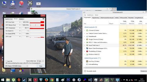

Srácok, következő a kérdés, hátha:
A 4500u nem lehet, hogy visszafogja a 8850m-et és azért nincs a GPU kihasználtság 100-on GTA 5 közben?
Megjegyzem, hogy a Max Payne 3 - nál 100%- on (99%) fut szinte mindig a gpu maximum és minimum beállítások mellett is.Szerintetek?
