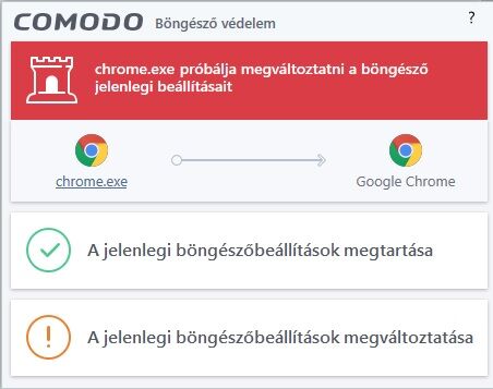

rostiron
Minden alkalommal mikor megnyitom a chrome-t feljön ez az ablak. Bár melyikre kattintok legközelebb megint jön. Mi ez és hogy lehet megszüntetni ?
Cs1csó
Melyek korlátozták a netsebességedet vagy inkább úgy kérdezem mely programokat próbáltad már és MIKOR?
Ezeket próbáld:
- Avast Free - egy HARDCORE torrentes netét kihajtja rendesen - nem tudom te tolod olyan keményen mint ő :
[link] mad erre válaszoltam neki és a teszt után: [link]- Comodo Cloud AV
- BD free - mint írta az is jó csak fapadosHa kell a tűzfal GUI akkor : Windows Firewall Control (bal oldalt le lehet tölteni a magyar nyelvi fájlt és akkor azt beillesztve a telepítési mappába a program magyar lesz.)
