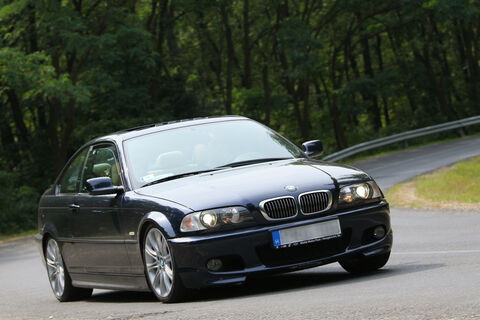

Nem vakit ez, a kép meg túl van húzva. A kialakítás nem mindegy, amikor látod benne a ledeket, na az vakít. Ez benne ül egy foglalatban es van meg mögötte egy kis műanyag rész. Nem minden kocsinál ilyen, de nálam a rendszámot meg az utat világítja meg hátrafelé nem világít, ráadásul annyira lent is van a kocsi.
Amugy ha csak izzót teszel van ami egy oldalasan világít, azzal lehet ezt is valtoztatni, mármint hogy merre van beforgatva.
